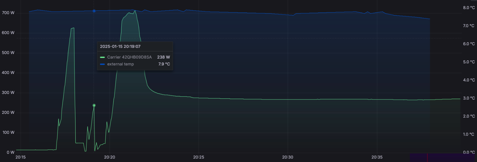

Έπιασα το ψευδο-dF του carrier σε video
Το διάγραμμα watts πάει έτσι:
@Klausx
10 λεπτά αφού το ξεκίνησες ε; 😕 Σίγουρα το midea prime δεν το κάνει αυτό αλλά έχει πολύ πιο θορυβώδη εξωτερική μονάδα από τα φασόν.
Μαζί με τα πλαστικά που τρίζουν πως και δεν το έχεις αλλάξει αφού το δουλεύεις θέρμανση;

46 λεπτά πριν, Klausx είπε
Σχεδόν αμέσως που το που ξεκινήσει ο επόμενος κύκλος.
