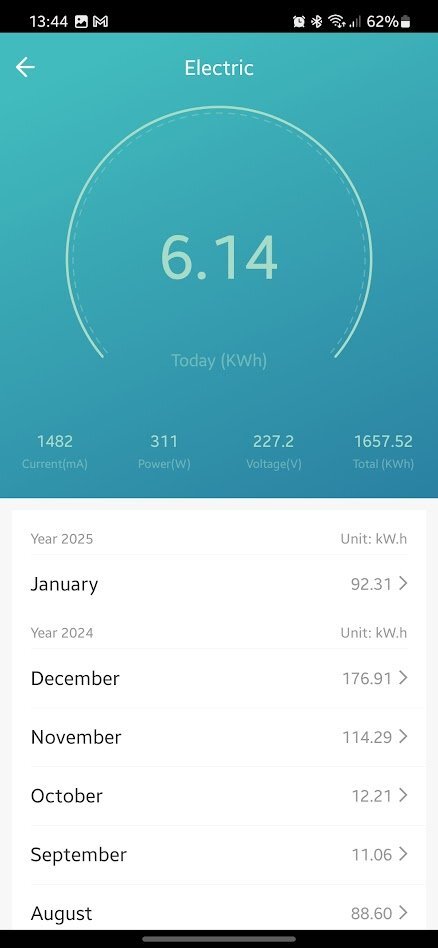

Το Fujitsu ASYG μοναδική πηγή θερμότητας στο σπίτι καλύτερα μονωμένο και με νορμαλ ύψος, 75 με 110 τμ αν ανοίξω να φτάσει και σε κάποιους επιπλεόν χώρους. Ήπιε επίσης και αυτό τον πάτο του. Συνεχόμενη λειτουργία αλλά με αρκετή διακύμανση στις ζητούμενες.
Όταν σηκώνομαι και γενικά όταν θέλω γρήγορα ζέστη το πάω 23 και όταν φεύγω ή το βράδυ που κοιμάμε το βάζω 19.
Και τα 2 ικανοποιητικά.
Το fujitsu όταν συντηρεί στα 140 - 190 watt δεν με ικανοποιεί λόγο ρευμάτων αέρα (υπάρχει και το feels like στην θερμοκρασία...) οπότε φροντίζω να ανεβοκατεβαίνει η θερμοκρασία ούτως ώστε όταν είμαι μέσα μόνο να ανεβάζει και να καίει απο 380 watt και πάνω.
Όταν καίει μόνο 140 watt φεύγω πάω βόλτα και ας λέτε εδω ότι θέλετε.

Το έχεις σε 24ωρη λειτουργία; 6Kwh τη μέρα το Δεκέβριο μέσο όρο μου φαίνεται λίγο.
Όταν είχε 18 - 19 βαθμούς Δεκεμβριάτικα και αρχές Γενάρη επί μέρες, το πρωί ως το απογευμα έκλεινα.
Με το ζόρι έπεφτε κάτω απο 19 βαθμούς.
Απόγευμα βράδυ θέλω μπουμπούνισμα και 400W++ για να το απολαύσω.
Πρωί ακόμα περισσότερο για να σηκωθώ άνετα απ το κρεβάτι.
Νομίζω ότι είναι και το φυσιολογικό. (ειδικά αν μένει άδειο το σπίτι 7-8 ώρες)
Ας πέσει και στους 17... Αφού δεν είμαι εκει τι με νοιάζει θα αρρωστήσουν τα έπιπλα?
22,5 εκεί που φυσάει και 20,5 στην άλλη άκρη του δωματίου.
Γενικά δεν είμαι fan τις συνεχόμενης λειτουργίας ειδικά με το high fan speed και κρύο απ τις περσίδες...
Εκτός αν έχεις θερμοκρασία χώρου παντού (όχι μέσο όρο) 23 και πάνω βαθμούς.
Εκεί το high speed βοηθάει να δροσίζεσαι λιγάκι.:D
Γούστα είναι αυτά.
PS το θερμόμετρο στο HA δεν είναι ούτε κοντά στο Asyg ούτε καν στο ρεύμα αέρα του.
