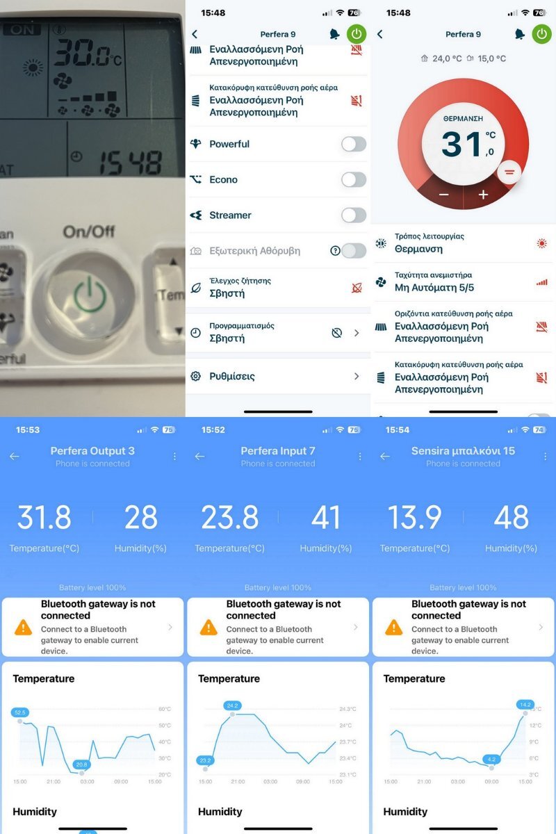

Οσοι εχουν Perfera 9 ας μου πουν, ειναι τοσο "ανυπακουα" και τα δικα τους? δεν μπορεις δηλαδη να τα "γκαζωσεις" με τιποτε?
Ζηταω 30 βαθμους, εξω εχει 14 σχεδον, απενεργοποιω τα Econo,Streamer,Αθορυβη Εξωτερικη, Ελεγχο Ζητησης και ειτε με ανεμιστηρα στο τερμα, ειτε στο Auto, απο τα 195w που ειναι στην συντηρηση, ΔΕΝ ανεβαζει με τιποτε Watt.
Ακομη κ με το Turbo(Powerfull) ανεβαζει για 20 λεπτα 225W και μετα παλι ρελαντι.
Ολα αυτα ειτε με το τηλεχειριστηριο ειτε με την εφαρμογη απο το κινητο, το ιδιο αποτελεσμα εχουν.
Μηπως εχει κρυμμενη ΑΙ και με βασανιζει επειδη θελω να το βασανιζω για δοκιμες???
Το Sensira 12, υπακουο σαν αρνακι...(τηλεχειριστηριο μονο, δεν του εχω wifi )

Κλειστο και ξανά άνοιξε το και έλεγξε ξανά ΜΕΤΑ το άνοιγμα , μήπως έμεινε κάποια ρύθμιση που το εμποδίζει πχ έλεγχος ζήτησης.
Μερικές φορές λόγω δικτύου μπορεί στην εφαρμογή να δείχνει ότι άλλαξε χωρίς να έχει αλλάξει.

Κατά 99% είναι από τον έλεγχο ζητησης

H πιο αστεια συμπεριφορα της εφαρμογης, ειναι οταν ανεβαζεις την ζητηση κατα αρκετους βαθμους και 99% δεν την παιρνει κ μπρος στα ματια σου η "ροδα" της εφαρμογης γυριζει πισω στην προηγουμενη θερμοκρασια ζητησης, εν ριπη οφθαλμου απο τους 31 στους 23!
Το εδειξα στον τεχνικο της Daikin και ειπε ειναι γνωστο πως η εφαρμογη ειναι αστεια σε συμπεριφορες κ εκεινο που ειναι ακομη πιο χαλια ειναι οι  Madoka , ενσυρματοι θερμοστατες-τηλεχειριστηρια!
Τωρα  εχω βρει το "κολπο" κ χτυπαει σε εμποδιο πολυ κοντα του κ εγκλωβιζει αερα οποτε ακομη κ με ζητηση 30, κοβει ο συμπιεστης κατα διαστηματα, αλλα οσο λειτουργει εχει ζεστο φυσικα αερα 50 βαθμων στην εξοδο κ δεν παραπονιεται κανεις για ψυχρα ρευματα.
Οταν εκοψε ο συμπιεστης, με την επαναφορα ανεβασε γκαζια...τι να πω!
Mαλλον θα πρεπει εδω μεσα με οσα παρατηρουμε σε λειτουργια να τα βαζουμε σε βιβλιο, "μεταφραση" η "λυσαρι" οπως τα λεγαμε παλια τα βιβλια αυτα!
Την 'ανυπακοη¨αυτη την ειχε και το Sensira οταν του ειχες το εξτρα wifi?
