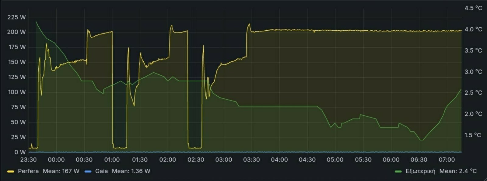

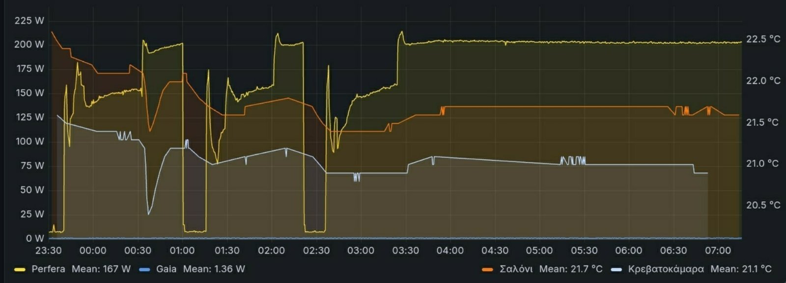

8 ώρες πριν, dimostr είπε
Η μαγεία ενός πραγματικού κλιματιστικού που πιάνει και την παραμικρή αλλαγή σε ένα χώρο 50 τμ και προσαρμόζει την λειτουργία του ώστε οι διαμένοντες να νιώθουν άνετα χωρίς διακυμάνσεις στη θερμοκρασία χώρου
Να προσθέσω και γω μια μαγεία...
Perfera 12αρι , σεμινάριο κλιματισμού και οικονομίας.
Κρατάει μόνο του τις θερμοκρασίες που φαίνονται στο διάγραμμα στους δύο χώρους (Σαλοκουζίνα και υπνοδωμάτιο).
Σε άλλο διάγραμμα η κατανάλωση σε σχέση με την εξωτερική θερμοκρασία.
Και το διάγραμμα του σπιτιού με τη θέση του κλιματιστικού.
Χωρίς σκαλοπάτια πάνω από ή κάτω από κάποια θερμοκρασία.
Perfera μεση καταναλωση 168w και Midea ποσο οταν το ετρεχες?
26 λεπτά πριν, Specs είπε
Δεν το λειτουργούσα το Midea.
Κάτω από τους 4-5 βαθμούς δεν κατεβάζει περσίδα, μόνο watt τρώει...
  • Haha 1
3 λεπτά πριν, alexdeskas είπε
@Pan_K να κάνετε παρέα
  • Haha 1
2 λεπτά πριν, cmaniac είπε
Πιστεύω οι από πάνω να μην έχουν παράπονο, ζεσταίνω το ταβάνι, δηλαδή τον πατωμα τους...
