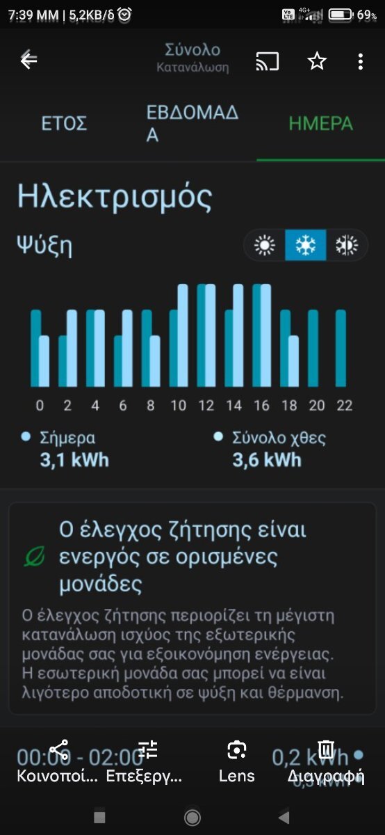

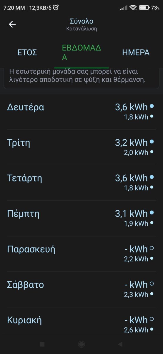

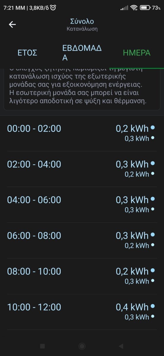

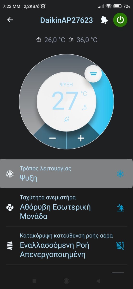

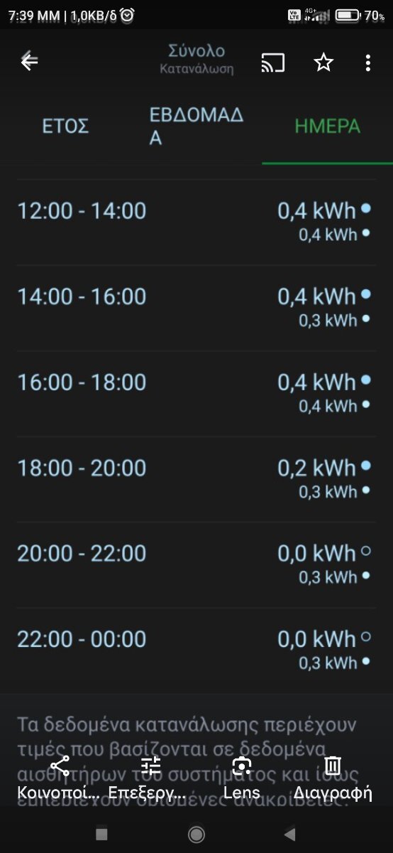

Σε σπίτι 90 τετραγωνικά καλά μονωμένο στο Περιστέρι αυτές τις μέρες το 18αρι Daikin ftxf μέσω τίς εφαρμογής 3.5kwh.
Έχω αλλά 2 9αρια ίδιο μοντέλο δεν γνωρίζω πόσο ακριβώς καίνε, από αρχές Ιουνίου σε λειτουργία 24/7.
Και κάποιες φωτό από την εφαρμογή για το 18αρι.
