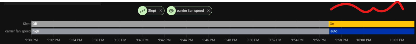

Στα δικά μας,  έβαλα το carrier να αποκτήσει εικονικό ματάκι παρουσίας (με mmWave ρανταράκι ).
Όταν την πέφτουμε για ύπνο, γυρνάει τον ανεμιστήρα από το high (εκεί είναι συνέχεια για μέγιστη οικονομία), στο auto για να είναι αθόρυβο.
Δουλεύει αυτό οκ?
Ή αμα κουνηθείς στο κρεβάτι αλλάζει state.

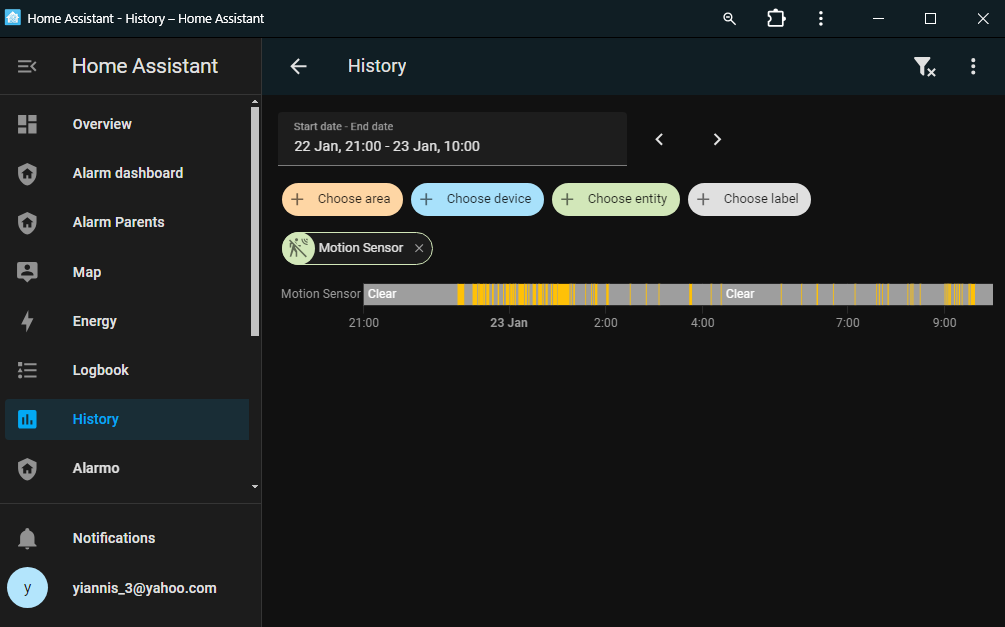

Γιατί σε μένα ενα απλό ir motion sensor με πιάνει στο κρεβάτι και ας είναι μακριά και διαγώνια τοποθετημένος.
Τι cooldown time έχει ο sensorας?
Δεν έχει νόημα σε μένα γιατί θα έριχνε τις στροφές σε ώρες που λείπω απ το σπίτι και θα μπορούσα για απόδοση να τις έχω στο max.
Αλλά για άλλες χρήσεις που σκέφτομαι δεν είναι κακό σαν ιδέα.
Επεξ/σία από yiannis_1
3 ώρες πριν, yiannis_1 είπε
Δουλεύει αυτό οκ?
Spoiler
Αυτός πιάνει τον χτύπο της καρδιάς και την αναπνοή οπότε δεν σε χάνει. Φοβερός αισθητήρας.
