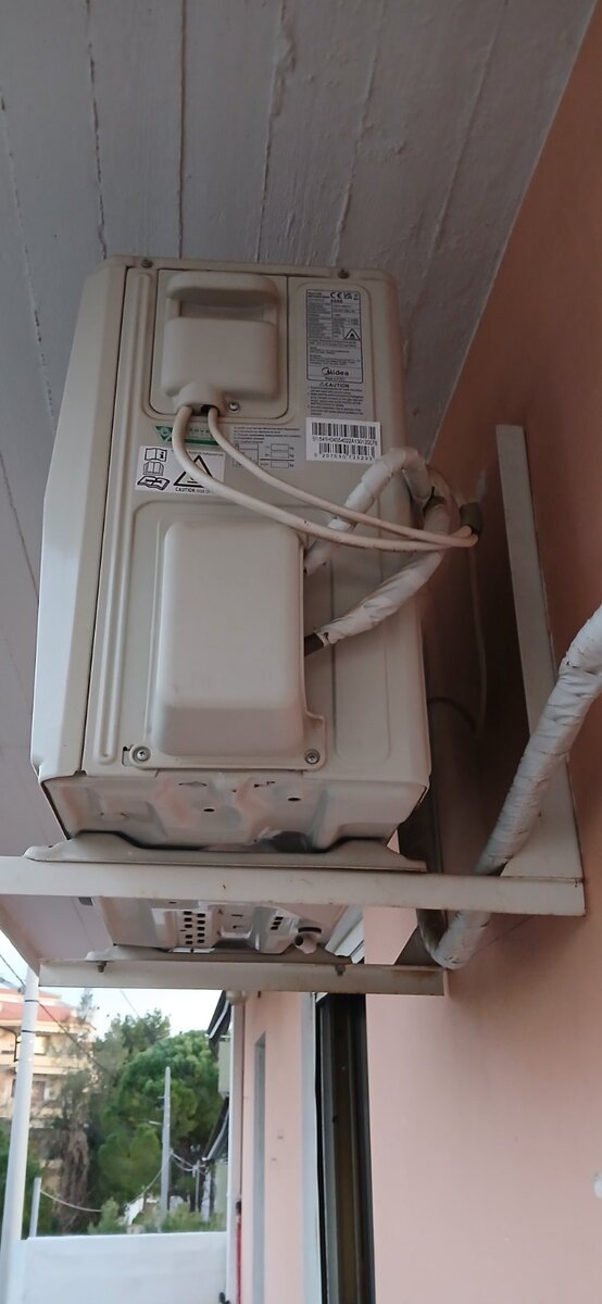

Σαν να δείχνει και τσακισμένη η σωλήνα εκεί που κάνει την κοιλιά κάτω. Είναι στο πλάι η φωτό και δε φαίνεται
56 λεπτά πριν, MARIOSNURSE είπε
  • Απαντ. 13k
59 λεπτά πριν, cmaniac είπε
Απόσταση μέσα - έξω; Μην περιμένεις θαύματα έτσι κι αλλιώς.
Τόσο σκατά μηχάνημα; 😂
42 λεπτά πριν, BigBlack είπε
Αν η εσωτερική μονάδα είναι ακριβώς από πίσω, τότε λείπουν μέτρα σωλήνα και το μηχάνημα ανεβάζει πιέσεις στη θέρμανση. Ιδίως τα Midea, μικρά μεγάλα εγώ τα εγκαθιστώ (και επιμένω με τους τεχνικούς) με 5 μέτρα σωληνώσεις. Αλλά εδώ δεν έχει ούτε δύο αν είναι όπως φαντάζομαι.
Ακριβώς από πίσω, ναι.
  • Sad 1
  • Haha 1

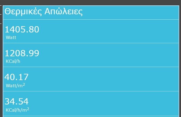

Πόσα kW θέλει ο χώρος στη θερμοκρασία αναφοράς;
  • Haha 1
1,4 λεει το εργαλειο αλλα δεν ειναι αυτο το κριτηριο μου οπως προανεφερα. Συν του οτι το εργαλειο ειναι αρκετα προσεγγιστικο. Λχ δεν σου επιτρεπει να βαλεις παραθυρα 0, δεν μπορει να λαβει υποψη περιπτωσεις που η ακαλυπτη πλευρα βλεπει 50% ανατολη, 50% νοτο κτλ κτλ. Αρα και το αποτελεσμα ειναι αρκετα στο περιπου.

Θα πάρετε κάποια στιγμή το συμπιεστή στο χέρι. Το μηχάνημα είναι μιά χαρά στην ψύξη, μέτριο σε θέρμανση με απολίτιστη λειτουργία και θορυβώδες από τη μάνα του. Έγινε και η εγκατάσταση από τζιμάνι μάστορα και έδεσε το γλυκό..
Ένα 12άρι midea το εγκατάστησα σε άλλη θέση με 5 μέτρα σωλήνα και κενό. Άλλαξε χαρακτήρα τελείως και ο θόρυβος της εξωτερικής γλύκανε μέχρι σημείου που ακούγεται μόνο τη νύχτα. Παραμένει καλό στην ψύξη,  μετριότατο σε θέρμανση και ιδιότροπο στη λειτουργία αλλά και το βούλωσε και μάλλον θα ζήσει πολύ περισσότερο.
Έχω άλλο ένα 18άρι inventor (midea δηλαδή) που πάει για επανεγκατάσταση, ίδια περίπτωση με το δικό σου. Κι εκεί 5 μέτρα σωλήνα και σωστό κενό και θα στρώσει κι αυτό, όσο περισσότερο γίνεται. Αλλά θέλει το 150άρι του κι αυτό για να ξανανιώσει.
Και η άλλη πλευρά.

Με 1.5kW ούτε 7ρι δεν θες. Ή κάτι έχεις κάνει λάθος ή το υπάρχον είναι χαλασμένο.
Καταλαβαίνω ότι δεν θέλεις να συμπληρώσεις το ερωτηματολόγιο για τους δικούς σου λόγους, το οποίο σέβομαι.
Σε ποιά κλιματική ζώνη στα έβγαλε αυτά; Α/Β/Γ/Δ?
Ποιά είναι η μέση ελάχιστη θερμοκρασία και η απόλυτη ελάχιστη για την περιοχή σου στο προηγούμενο έτος από εδώ https://www.meteo.gr/gmap.cfm ;

29 λεπτά πριν, MARIOSNURSE είπε
Και η άλλη πλευρά.
Συμβούλευσε τον/την κάτοχο για το τι πρέπει να γίνει και ας αποφασίσει ότι θέλει. Επιχειρήματα θα είναι η αυξημένη απόδοση, οικονομία, μείωση θορύβου, αυξημένη μακροζωία ενώ πιθανότατα να βγαίνει και εκτός εγγύησης ( αν έχει ακόμη σε ισχύ).

Είναι στην εγγύηση.
Θα της τα πω.
33 λεπτά πριν, BigBlack είπε
1,5 με 1,8 μέτρα σωλήνα το κόβω. Αστραχάν ο μάστορας.
Δεν είναι 3μ. σίγουρα.
