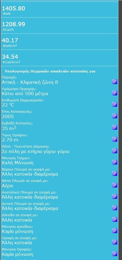

Μα για να σου δωσω τιμη kWh προφανως συμπληρωσα το ερωτηματολογιο.
B ζωνη, Αττικη
Ελαχιστη δινει 9,3, μεση 14
Χαλασμενο δεν ειναι απλα ειναι μικρο για το χωρο ή ειναι μεν 12αρι αλλα οντας του 2005, δεν αποδιδει οπως τα σημερινα 12αρια που ειναι Α+++. Εκεινο βασει του manual του ειναι Β κλασης (εκεινης της εποχης). Οτι συνεπαγεται αυτο για αποδοση και καταναλωση.
Ψυξη ειδικα το καλοκαιρι δεν μπορει να πετυχει με τιποτα. Βαζεις ζητουμενη 23-24 και με το ζορι ο χωρος διατηρειται στο 27 (στην καλυτερη), παιζει 27-28.

1,4 λεει το εργαλειο αλλα δεν ειναι αυτο το κριτηριο μου οπως προανεφερα. Συν του οτι το εργαλειο ειναι αρκετα προσεγγιστικο. Λχ δεν σου επιτρεπει να βαλεις παραθυρα 0, δεν μπορει να λαβει υποψη περιπτωσεις που η ακαλυπτη πλευρα βλεπει 50% ανατολη, 50% νοτο κτλ κτλ. Αρα και το αποτελεσμα ειναι αρκετα στο περιπου.
Για 35τμ που αναφέρεις, τα 40W/m2 δεν θα τα δεις ποτέ, ή αν μένεις σε κανένα νησί με 15 εκ κέλυφος θεμελίων τοίχων και πλάκας..
Τρέξε το ξανά.., για να λες δεν φτάνει το 12αρι, τότε είσαι σίγουρα πάνω από 4.000W
Τώρα το είδα.., βάλε μόνωση τοίχων πλημελλης (το 2005 3αρι dow εβαζαν) και στην πλάκα και πάτωμα τίποτα..

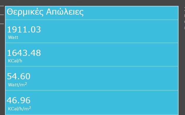

Ακομα και αν παιξω με το ερωτηματολογιο με πιο συντηρητικες επιλογες και βαλω οτι ειναι και απο ανατολη και απο νοτο ανοιχτο, η διαφορα ειναι μικρη.

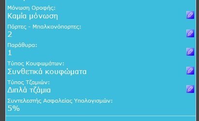

Μα τι να ξανατρεξω εβαλα τις επιλογες, εβαλα οτι πιο συντηρητικο υπαρχει.
Χωρις μονωση πατωματος και οροφης.
Εβαλα παραθυρο ενω δεν εχω γιατι δεν δεχεται 0.
Εβαλα ακομα και οτι ειναι ανοιχτο και απο νοτο και ανατολη ενω ειναι 50%-50% εχει νοτιοανατολικο ανοιγμα, οι αλλες 3 πλευρες ειναι καλυμμενες.
Εβαλε διπλα τζαμια, κουφωματα αλουμινιου. Βασικη μονωση τοιχοποιας και φεροντος που ειχε βαλει τοτε dow παντου.
Τι αλλο να επιλεξω.
Ζητουμενη 22 δεν θελω παραπανω ουτε παρακατω.
Εκτος και αν βγαζει οτι να ναι το εργαλειο 😅

Τι να σου πω, μου φαίνονται πολύ λίγα τα watt ανά τετραγωνικό, θεωρητικά σε καλύπτει και 9αρι, αλλά βλέπεις και μόνος σου πως δεν φτάνει.., μήπως να έβλεπες για 14αρι ή 16αρι, ας μας πουν και οι άλλοι..
Ακόμα και με 100W/m2, θα ήσουν για 12αρι (βάσει απωλειών)

Πάντως, σε σχέση με το εργαλείο εκτίμησης απωλειών έχω εκφράσει σοβαρές ενστάσεις στο παρελθόν, έχοντας στα χέρια μου λεπτομερή μελέτη μηχανικού.
Το μεγαλύτερο θέμα που εντοπίζω είναι ότι κάνει το εξής: Υπολογίζει το φορτίο με βάση τις ζώνες, οπότε δεν είναι απαραίτητα ακριβή τα αποτελέσματα ανά πόλη.
