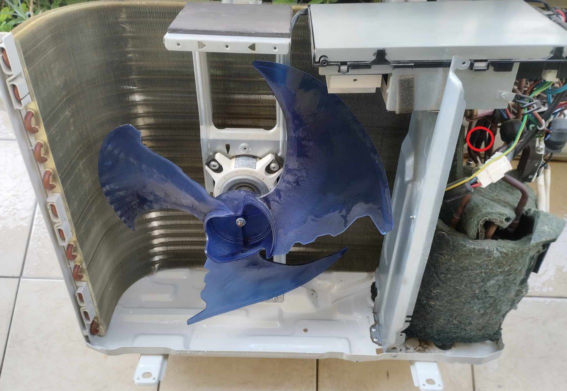

Στις 22/11/2024 στις 6:10 ΜΜ, Klausx είπε
Το δεύτερο στις βάνες του μηχανήματος εκεί που κάνει επαφή ορείχαλκος με το σασί του μηχανήματος, ξεβιδώθηκαν και μπήκε ανάμεσα υφασμάτινη ταινία (που μπαίνει στα ταμπλό αυτοκίνητου για τριγμούς).
Και τρίτο το πλέγμα του ανεμιστήρα ενώ το έχουν προσέξει πάρα πολύ έτριζε, έχουν βάλει μία βίδα από την κάτω εξωτερική μεριά και την πάνω την έχουν βάλει από την εσωτερική, δηλαδή για να βγάλεις το πλέγμα να καθαρίσεις φτερωτή/ψύκτρα inverter πρέπει να λύσεις όλη την πρόσοψη.. Καταργήθηκε η εσωτερική βίδα (έχει επίσης κουμπώματα που μόνο με περιστροφή βγαίνει) και μπήκε γύρω γύρω ακρυλικός στόκος σιλικόνης οπότε δεν υπάρχει πλέον κινητικότητα και μπορεί να αφαιρεθεί εύκολα.
Έχει μπει σε νέο χώρο εδώ και ένα μήνα, η εσωτερική δεν έχει πλέον θορύβους από συστολές-διαστολές μετά τις βελτιώσεις. Η εξωτερική δεν έχει τριγμούς αλλά με την σχεδίαση που έχει το φτερό και τις στροφές για να προλαβαίνει το μικρό στοιχείο ("ψυγείο") ακούς πιο πολύ τον ανεμιστήρα παρά το συμπιεστή. Φυσικά με καλύτερη σχεδίαση στον προγραμματισμό της πλακέτας θα μπορούσαν να το κάνουν αθόρυβο όπως και είναι στις χαμηλές στροφές.
To Fujitsu KG βλέπω να γίνεται απόσβεση στο 1ο καλοκαίρι αφού καταφέρνει και κρατάει θέρμανση 130~110w σταθερά για ώρες, στην ψύξη πόσο να πέφτει άραγε;

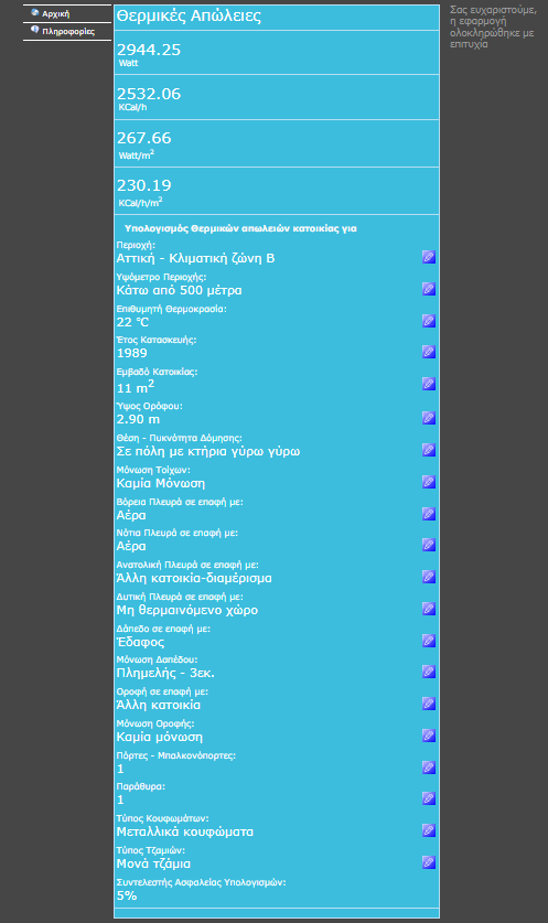

11 ώρες πριν, xristos1277 είπε
  1. Ανώτατο διαθέσιμο ποσό : 500-700
  2. Νέα αγορά ή αντικατάσταση παλιού. Νέα αγορά
  3. Επιθυμητό κατάστημα ή τύπος καταστήματος (πχ μεγάλη αλυσίδα που συνήθως έχουν αυξημένες τιμές αλλά έχουν ευκολίες πχ τρόπος πληρωμής με δόσεις, ανακύκλωση παλιού κλιματιστικού , δωρεάν εγκατάσταση κτλ): Αδιάφορο
  4. Χρήση κλιματιστικού προσδιορίζοντας αν είναι για αποκλειστική ψύξη, θέρμανση ή και τα δύο (πχ 20% ψύξη / 80% θέρμανση): 50% ψύξη / 50% θέρμανση
  5. Συχνότητα χρήσης πχ περιστασιακή πηγή ψύξης ή αποκλειστική πηγή ψύξης και θέρμανσης κτλ: Αποκλειστική πηγή θέρμανσης και ψύξης
  6. Αναφέρουμε αν έχουμε και αν μπορούμε να χρησιμοποιήσουμε και εναλλακτικό τρόπο θέρμανσης πχ λέβητας πετρελαίου : Ηλεκτρικό Θερμαντικό σώμα
  7. Χώρος που θα τοποθετηθεί : Γραφείο
  8. Τοποθεσία: Αθήνα
  9. Απαραίτητα, επιθυμητά και αδιάφορα features πχ wifi, ιονιστής,  μεγάλη εγγύηση, αθόρυβο κτλ: Απαραίτητα μεγάλη εγγύηση, επιθυμητό να είναι αθόρυβο και να έχει wifi.
  10. Πληροφορίες περί μονώσεων, κουφώματα κλπ: Ισόγειο γραφείο χωρίς μόνωση
  11. Τέλος για να δοθεί μια αίσθηση του χώρου, αναφέρουμε τις απώλειες του χώρου μας με χρήση του παρακάτω εργαλείου ΥΠΟΛΟΓΙΣΜΟΥ ΘΕΡΜΙΚΩΝ ΑΠΩΛΕΙΩΝ .
