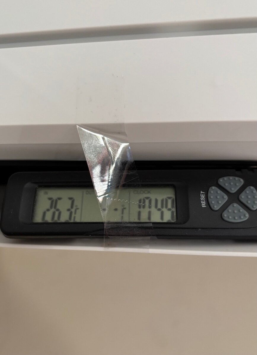

Ερώτηση προς όσους κάνουν διάφορες μετρήσεις: πείτε μου ποιες είναι οι χαμηλότερες θερμοκρασίες αέρα εξαγωγής που έχετε παρατηρήσει ποτέ στα κλιματιστικά σας, όταν χρησιμοποιούνται για θέρμανση (και προφανώς, όταν λειτουργεί ο συμπιεστής);

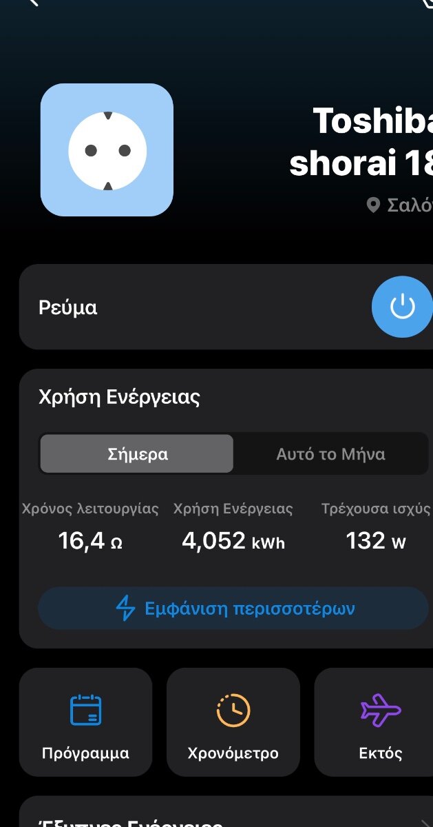

9 λεπτά πριν, dimostr είπε
Αν το διαβάζω καλά, το cold draft preventing control του shorai σου είναι για θερμοκρασία εσωτερικού στοιχείου πάνω από 32C
26 λεπτά πριν, liakjim είπε
21 έχω ζήτηση τον ανεμιστήρα στο τέρμα , τώρα βέβαια δε ξέρω πόσο έξω μπορεί να πέφτει το θερμομετρακι και τώρα που είναι τόσο χαμηλά ο ανεμιστήρας παρόλο που το έχω στο 5 ελάχιστα φυσάει

Toshiba Edge White 1000k: 28,5 βαθμοί στα 190 watt.
Για λίγα λεπτά κατέβηκε μέχρι 24 περίπου. Εκείνη την ώρα ο ανεμιστήρας ίσα που γυρνούσε.
Όπως φαίνεται στο παρακάτω διάγραμμα σε κατάσταση διατήρησης της θερμοκρασίας και για 12 ώρες περίπου η θερμοκρασία ήταν στους 28 πάνω κάτω βαθμούς με κατανάλωση 140W συνεχόμενα.
Μέσος όρος θερμοκρασίας στο χώρο του 21.2 (Σαλοκουζίνα) και 20.9 στον άλλο χώρο (Υπνοδωμάτιο).
Οι εξωτερικές συνθήκες που επικρατούσαν φαίνονται στο άλλο διάγραμμα.
