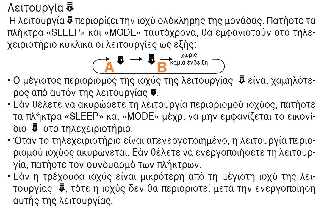

sap00 Δημοσ. 25 Ιανουαρίου Δημοσ. 25 Ιανουαρίου Στο Erai24: Τι καταλαβαίνετε εσείς από τη φράση: "Ο μέγιστος περιορισμός της ισχύος στη λειτουργία (Β) είναι χαμηλότερος από αυτόν της λειτουργίας (Α)" ??? Αν η πλήρης ισχύς είναι 100%, τότε πόσο % είναι στο (Α) και πόσο % στο ((Β) ?

dimostr Δημοσ. 25 Ιανουαρίου Δημοσ. 25 Ιανουαρίου 4 λεπτά πριν, sap00 είπε 100%, τότε πόσο % είναι στο (Α) και πόσο % στο ((Β) 50 και 75
sap00 Δημοσ. 25 Ιανουαρίου Δημοσ. 25 Ιανουαρίου 4 λεπτά πριν, dimostr είπε 50 και 75 έχει νόημα να ασχοληθώ με αυτό? Θα δω σημαντική διαφορά στη συμπεριφορά ?

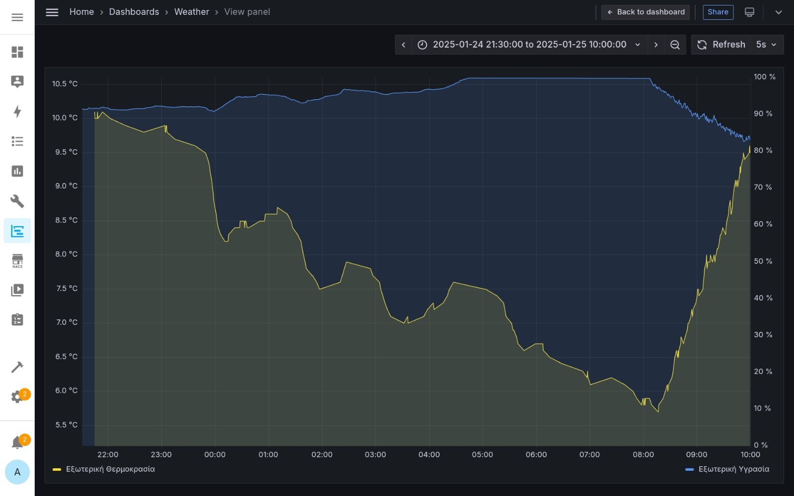

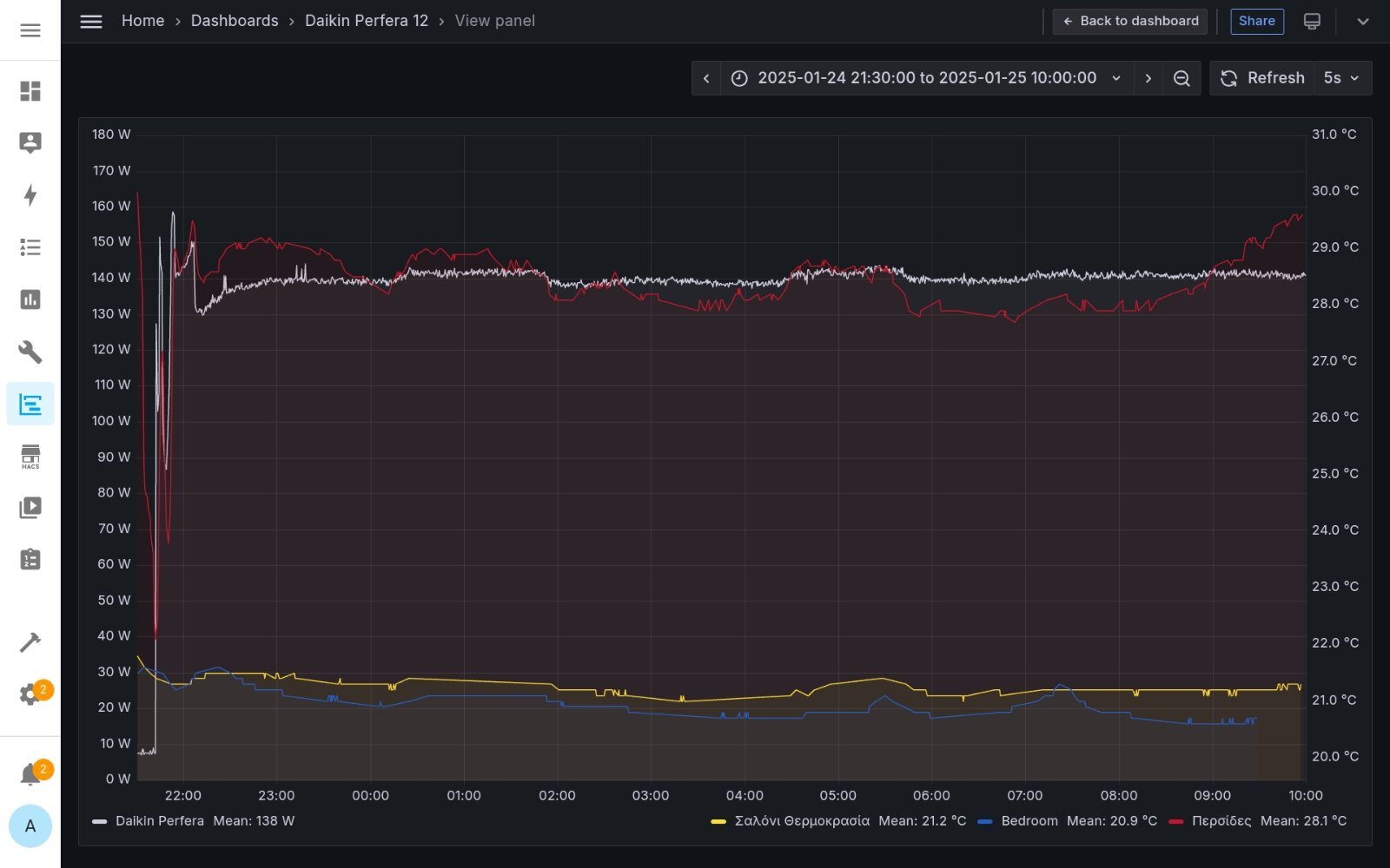

liakjim Δημοσ. 25 Ιανουαρίου Δημοσ. 25 Ιανουαρίου 1 ώρα πριν, alexdeskas είπε Για λίγα λεπτά κατέβηκε μέχρι 24 περίπου. Εκείνη την ώρα ο ανεμιστήρας ίσα που γυρνούσε. Όπως φαίνεται στο παρακάτω διάγραμμα σε κατάσταση διατήρησης της θερμοκρασίας και για 12 ώρες περίπου η θερμοκρασία ήταν στους 28 πάνω κάτω βαθμούς με κατανάλωση 140W συνεχόμενα. Μέσος όρος θερμοκρασίας στο χώρο του 21.2 (Σαλοκουζίνα) και 20.9 στον άλλο χώρο (Υπνοδωμάτιο). Οι εξωτερικές συνθήκες που επικρατούσαν φαίνονται στο άλλο διάγραμμα. Daikin Perfera 12αρι... Πολύ θα ήθελα να δω κάτι αντίστοιχο από το aseh09kgtg των 100W θέρμανσης. 1
dimostr Δημοσ. 25 Ιανουαρίου Δημοσ. 25 Ιανουαρίου 4 λεπτά πριν, sap00 είπε έχει νόημα να ασχοληθώ με αυτό? Θα δω σημαντική διαφορά στη συμπεριφορά ? Οχι άφησε το στο 100 % Η μόνη χρησιμότητα σε αυτή τη λειτουργία είναι για να μη μπορεί το κλιματιστικό να φτάσει τα μέγιστα ρεύματα ώστε να μη ρίχνει ασφάλειες εάν πάνω στη γραμμή υπάρχουν πολλά φορτία 1

Pan_K Δημοσ. 25 Ιανουαρίου Δημοσ. 25 Ιανουαρίου Σχετικά με την ελάχιστη θερμοκρασία στα ελάχιστα watts, η ταχύτητα του ανεμιστήρα παίζει κάποιον ρόλο; Εγώ ας πούμε μέτρησα 28,5 βαθμούς στα 190watts στο Edge (αν και η κατανάλωση πέφτει μέχρι τα 160watt), αλλά η παροχή αέρα ήταν στα 600m3/h.
alexdeskas Δημοσ. 25 Ιανουαρίου Δημοσ. 25 Ιανουαρίου 11 λεπτά πριν, Pan_K είπε Σχετικά με την ελάχιστη θερμοκρασία στα ελάχιστα watts, η ταχύτητα του ανεμιστήρα παίζει κάποιον ρόλο; Εγώ ας πούμε μέτρησα 28,5 βαθμούς στα 190watts στο Edge (αν και η κατανάλωση πέφτει μέχρι τα 160watt), αλλά η παροχή αέρα ήταν στα 600m3/h. Όσο μικρότερη η ταχύτητα ανεμιστήρα τόσο μεγάλη η θερμοκρασία εξόδου... 1
