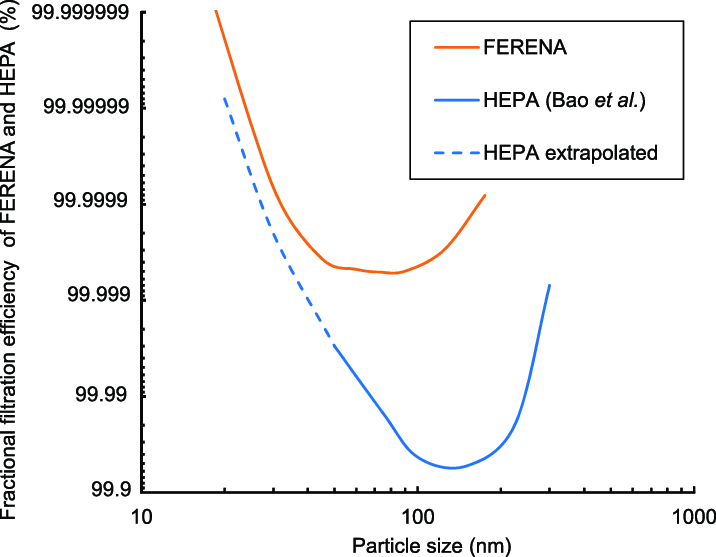

Τα φίλτρα HEPA συγκρατούν όλους τους ιούς
Τα φίλτρα HEPA δεν συγκρατούν τους ιούς δυστυχώς, αλλά αυτό είναι επιθυμητό σε χώρους συνωστισμού ή υγειονομικούς χώρους που θα ήθελε κανείς να μετριάσει την εξάπλωση ιών.
edit: γράψτε λάθος.
Αυτός που στο είπε στο είπε λάθος. Φίλτρο HEPA φιλτράρει όλους τους ιούς.
Πχ εδώ
https://pubmed.ncbi.nlm.nih.gov/35947419/
Και εδώ βλέπουμε ότι τα φιλιά HEPA είναι αποτελεσματικα ακόμα και στους πολύ μικρούς ιούς.
Τι φίλτρα νομίζετε έχουν οι μάσκες αναπνευστηρες 3Μ που χρησιμοποιουσαν οι γιατροί επί COVID. HEPA φυσικα

10 λεπτά πριν, stelikov είπε
Πχ εδώ
Particle-size-dependent-filtration-efficiencies-of-FERENA-and-HEPA-filters-Data-were.png
Οι μάσκες φίλτραραν μεγάλο μέρος απο τον εισπνεόμενο αέρα. Από τα φίλτρα HEPA του κλιματιστικού (που ανάθεμα αν είναι HEPA και ποιάς κατηγορίας), το πολύ να περνάει ενα 5-10% του αέρα την ώρα.

39 λεπτά πριν, stelikov είπε
Πχ εδώ
Μπορεί στο άρθρο που παραθέτεις να επιτυγχάνεται σοβαρή αποτελεσματικότητα μετά από 7 φιλτραρίσματα του αέρα ολόκληρου του δωματίου, αλλά, ναι έχεις δίκιο. Τα φίλτρα Hepa είναι αποτελεσματικά και έναντι των ιών. I stand corrected. Η αλήθεια είναι ότι είχα ψάξει κατά την έναρξη της πανδημίας, αρχές 2020. Και τότε δεν είχαν κυκλοφορήσει αρκετές μελέτες για την αποτελεσματικότητά τους στους ιούς. Thanks.
