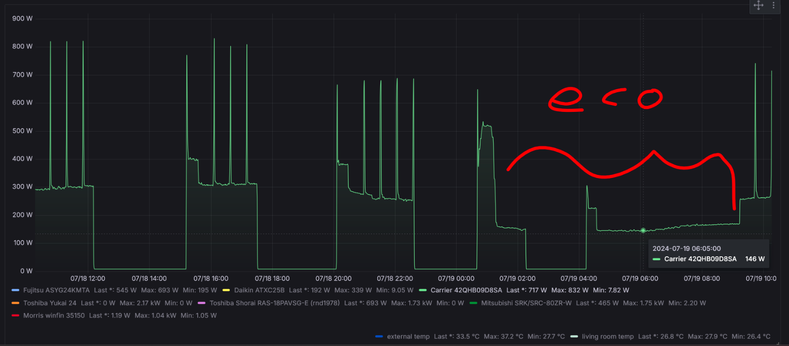

Αφού ρε κινέζοι μπορείτε να το κάνετε, γιατί δεν το υιοθετείτε;
Το φασονάκι midea μου (carrier crystal II) , γίνεται γιαπωνέζικο στην eco λειτουργία. Εξαφανίζονται τα spikes και πέφτουν τα ελάχιστα κατά 100W. Δυστυχώς κρατάει 8 ώρες και μετά απενεργοποιείται. Μάλλον είναι πρόγραμμα τύπου sleep και κλείνει για προστασία του συμπιεστή ή κάτι τέτοιο; Δεν ξέρω. Πάντως όντως χθες το βράδυ έκανα απίθανο ύπνο.
  • Like 5
23 λεπτά πριν, liakjim είπε
τη θερμοκρασία την κράτησε όμως ?

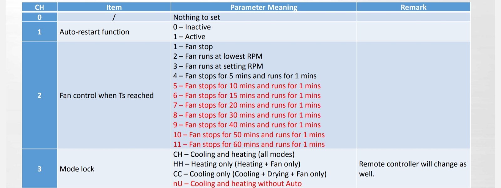

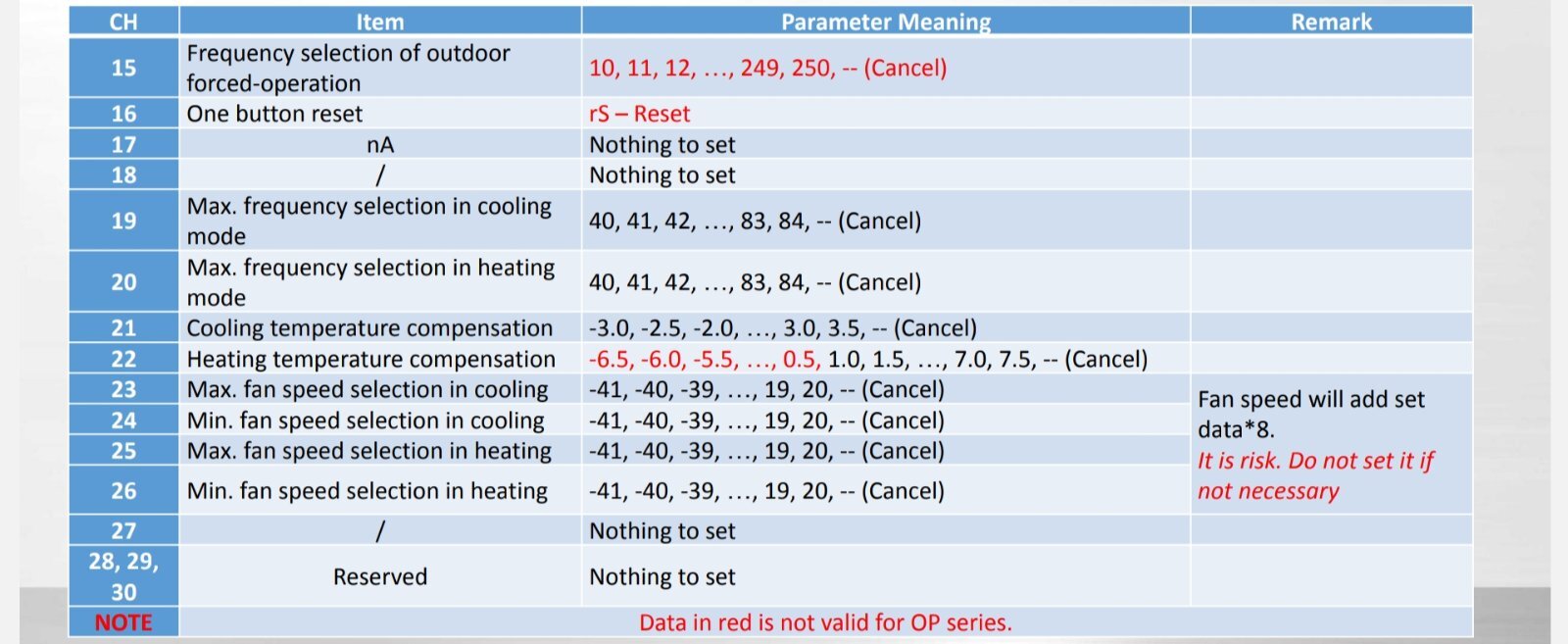

Για όσους θέλουν να "πειράξουν" το Midea τους (ή το φασον του) ...
Κλείνεις το ρεύμα (ασφάλεια) του κλιματιστικού και το ξανανοιγεις.
Το κλιματιστικό πρέπει να είναι σε κατάσταση Off.
Μέσα στο 1ο λεπτό, κρατάς πατημένα ταυτόχρονα για 7 δευτερόλεπτα το Power και το Fan.
Με τα πάνω κάτω βελάκια (επιλογής θερμοκρασίας) διαλέγεις το CH.
Μετά πατάς για 2 δευτερόλεπτα το Power.
Διαλέγεις με τα πάνω κάτω βελάκια (επιλογής θερμοκρασίας) την τιμή από τους παρακάτω πίνακες και πατάς Ok.
Παρακάτω οι πίνακες με τις επιλογές και τις τιμές ...
Φανταστικά πράγματα ...!!!!
Μακάρι να γινόταν αυτό σε όλες τις μάρκες ...
Επεξ/σία από alexdeskas
  • Like 8
