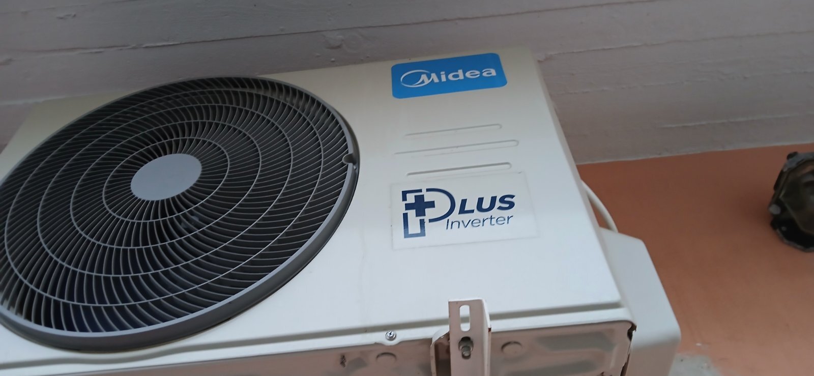

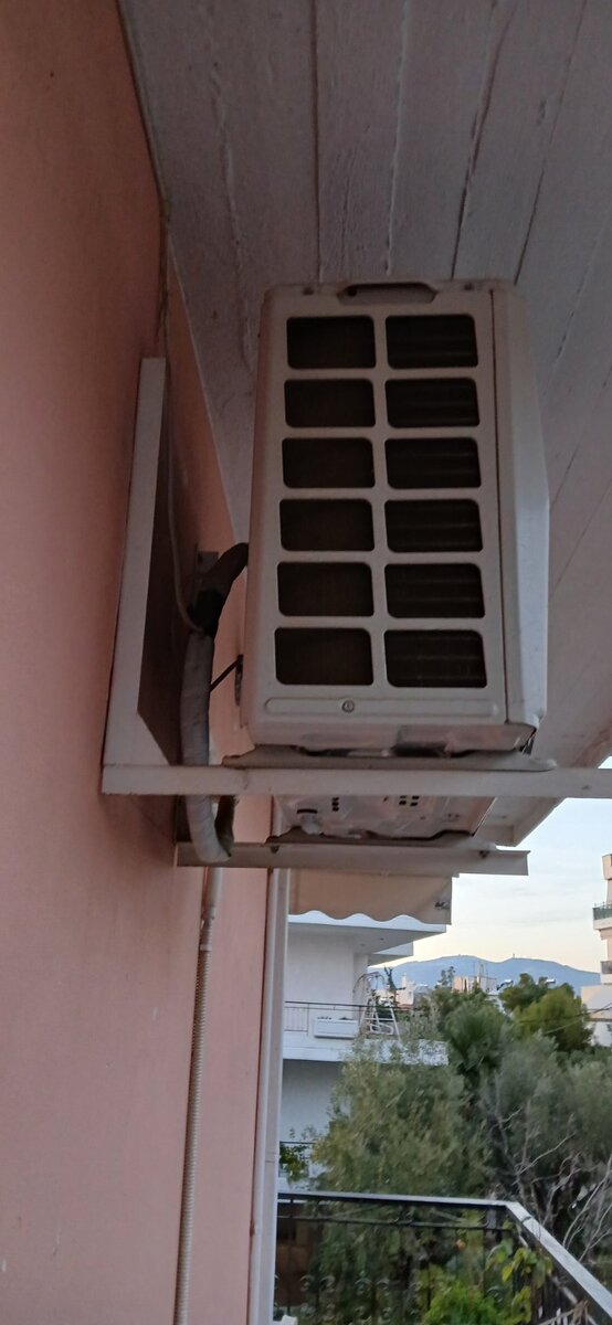

MARIOSNURSE Δημοσ. 26 Ιανουαρίου Δημοσ. 26 Ιανουαρίου (επεξεργασμένο) Στις 23/1/2025 στις 6:06 ΜΜ, MARIOSNURSE είπε Έχει κανείς το Midea Χtreme line 24,000; Το έχει η θεία μου 1,5 χρόνο. Το παρατήρησα σήμερα στη λειτουργία θέρμανσης, το βάζει που και που για οικονομία στο πετρέλαιο. Κάνει αρκετό θόρυβο η εξωτερική μονάδα. Μου φάνηκε πολύ περίεργο. Επίσης όταν κατεβάζει στροφές, κάνει σα να ζορίζεται (που μπορεί και απλά έτσι να ακούγεται). Επανέρχομαι εδώ. Οι σωλήνες είναι σχεδόν 2,4μ. Παρόλα αυτά, ο θόρυβος είναι πολύς, σε φάση να ακούγεται στον από πάνω όροφο (σε εμάς). Το 24ετίας Panasonic κάνει το 1/3 από αυτό. Το Daikin οκ, δεν ακούγεται καν, αν έχει έστω και λίγο θόρυβο έξω. Και το ερώτημα: εσείς που έχετε Midea, τι επίπεδο θορύβου έχουν γενικά; Πέρα από αυτά που αναφέρθηκαν για τη σχετική εγκατάσταση. Επεξ/σία 26 Ιανουαρίου από MARIOSNURSE

Pan_K Δημοσ. 26 Ιανουαρίου Δημοσ. 26 Ιανουαρίου (επεξεργασμένο) 43 λεπτά πριν, MARIOSNURSE είπε εσείς που έχετε Midea, τι επίπεδο θορύβου έχουν γενικά Εγώ έχω μεγάλη εμπειρία στα Inventor και θα σου πω, πως και τα 5 που έχω στην κατοχή μου είναι πολύ ήσυχα. Αν αντέχεις μπορώ να σου δείξω την εγκατάσταση σε ένα 18άρι 6-ετίας, με το ένα πόδι σε επιτοίχιο στήριγμα και το άλλο σε ντίζα και μόνο 1,5 μέτρα χαλκοσωλήνα, το οποίο είναι όμως παντελώς αθόρυβο. Παίζει μάλιστα να είναι και το πιο αθόρυβο απ' όλα (τα υπόλοιπα είναι 9άρια). Επεξ/σία 26 Ιανουαρίου από Pan_K 1 1
BigBlack Δημοσ. 26 Ιανουαρίου Δημοσ. 26 Ιανουαρίου 41 minutes ago, MARIOSNURSE said: Επανέρχομαι εδώ. Οι σωλήνες είναι σχεδόν 2,4μ. Παρόλα αυτά, ο θόρυβος είναι πολύς, σε φάση να ακούγεται στον από πάνω όροφο (σε εμάς). Το 24ετίας Panasonic κάνει το 1/3 από αυτό. Το Daikin οκ, δεν ακούγεται καν, αν έχει έστω και λίγο θόρυβο έξω. Και το ερώτημα: εσείς που έχετε Midea, τι επίπεδο θορύβου έχουν γενικά; Πέρα από αυτά που αναφέρθηκαν για τη σχετική εγκατάσταση. Σου παραθέτω από το installation manual που είναι στο site της FG για τη σειρά του κλιματιστικου σου: The length of refrigerant piping will affect the performance and energy efficiency of the unit. Nominal efficiency is tested on units with a pipe length of 5 meters (16.5ft)( In North America, the standard pipe length is 7.5m (25’)). A minimum pipe run of 3 metres is required to minimise vibration & excessive noise. In special tropical area, for the R290 refrigerant models, no refrigerant can be added and the maximum length of refrigerant pipe should not exceed 10 meters(32.8ft). Και μεταφράζω επιλεκτικά: Το μήκων των σωληνώσεων θα επηρεάσει την λειτουργία και την ενεργειακή αποδοτικότητα της μονάδας. Η ονομαστική απόδοση δοκιμάζεται σε μονάδες με σωληνώσεις 5 μέτρων. Το ελάχιστο μήκος των 3 μέτρων απαιτείται για ελαχιστοποίηση κραδασμών και υπερβάλλοντος θορύβου. Και, όπως σου είπα παραπάνω, οποιοδήποτε midea και mideοειδές, ιδίως τα μεγάλα βγάζουν θόρυβο στην εξωτερική και η μόνη γιατρειά είναι σωστό μήκος σωληνώσεων, τέλειο κενό και εγκατάσταση στο πάτωμα αν γίνεται αλλιώς θέλει μελέτη για αντικραδασμικά κλπ. Και πάλι πολιτισμένο θόρυβο δεν θα έχουν, απλά θα λειτουργούν όσο πιό ήσυχα γίνεται. 9 minutes ago, Pan_K said: Εγώ έχω μεγάλη εμπειρία στα Inventor και θα σου πω, πως και τα 5 που έχω στην κατοχή μου είναι πολύ ήσυχα. Αν αντέχεις μπορώ να σου δείξω την εγκατάσταση σε ένα 18άρι 6-ετίας, με το ένα πόδι σε επιτοίχιο στήριγμα και το άλλο σε ντίζα και μόνο 1,5 μέτρα χαλκοσωλήνα, το οποίο είναι όμως παντελώς αθόρυβο. Παίζει μάλιστα να είναι και το πιο αθόρυβο απ' όλα (τα υπόλοιπα είναι 9άρια). Ή είσαι Γκαστόνε ή έχεις μυστικά που δε μας λες! 1
Pan_K Δημοσ. 26 Ιανουαρίου Δημοσ. 26 Ιανουαρίου 5 λεπτά πριν, BigBlack είπε Ή είσαι Γκαστόνε ή έχεις μυστικά που δε μας λες! Επειδή εδώ κάνουμε και χαβαλέ, πες μου σε τι συνθήκη θες να το βάλω να δουλεύει και πού να ανεβάσω το βιντεάκι που θα τραβήξω για να δεις. 2
