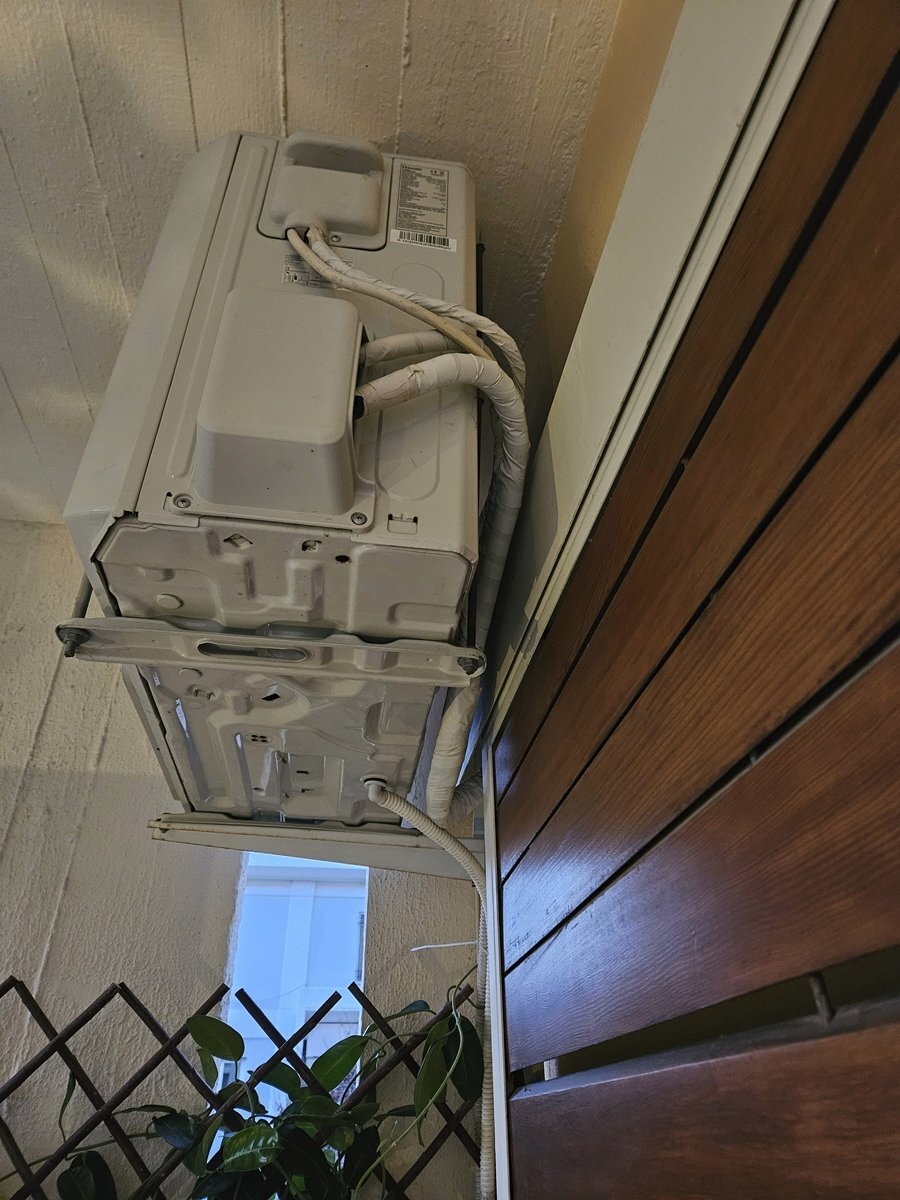

Επειδή εδώ κάνουμε και χαβαλέ, πες μου σε τι συνθήκη θες να το βάλω να δουλεύει και πού να ανεβάσω το βιντεάκι που θα τραβήξω για να δεις.
Βρε σε πιστεύω. Σε πληρώνω κιόλας να έρθεις στο δικό μου να του πεις να το βουλώσει!

Το μέγιστο που έπιασα στα δυνατά αρχικά γκάζια ήταν 65db στο ένα μέτρο απόσταση. Inventor Omnia Plus. Εντάξει, δεν είναι και Toshiba, αλλά πώς σου φαίνεται η εγκατάσταση;
  Hide contents
Τί να πρωτοσχολιάσω για την εγκατάσταση! Αλλά τα 65db στο μέτρο είναι απορίας άξιο. Έχεις το άγγιγμα του μίδα φίλε μου στα inventor. Το δικό μου όπως και αρκετά άλλα στη γειτονιά τα ακούω από ένα τετράγωνο οριζόντια απόσταση κι ίσαμε 2-3 ορόφους κάθετη.
