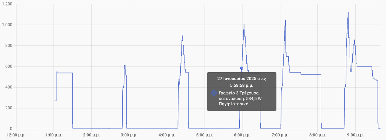

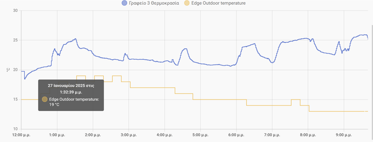

Τι θέλω και τα κουμπώνω αυτά τα Shelly στα κλιματιστικά μου; Σήμερα ήθελα να τσεκάρω ένα Toyotomi Hiro 9000 BTU (δεν το είχα αγοράσει εγώ) σε γραφείο 11τμ στην δουλειά, που λειτουργούσε με ζητούμενη 21 βαθμούς και ταχύτητα στο medium. Κοιτάξτε ομορφιά και θαυμάστε κινέζικη υπεροχή και τεχνολογία:
