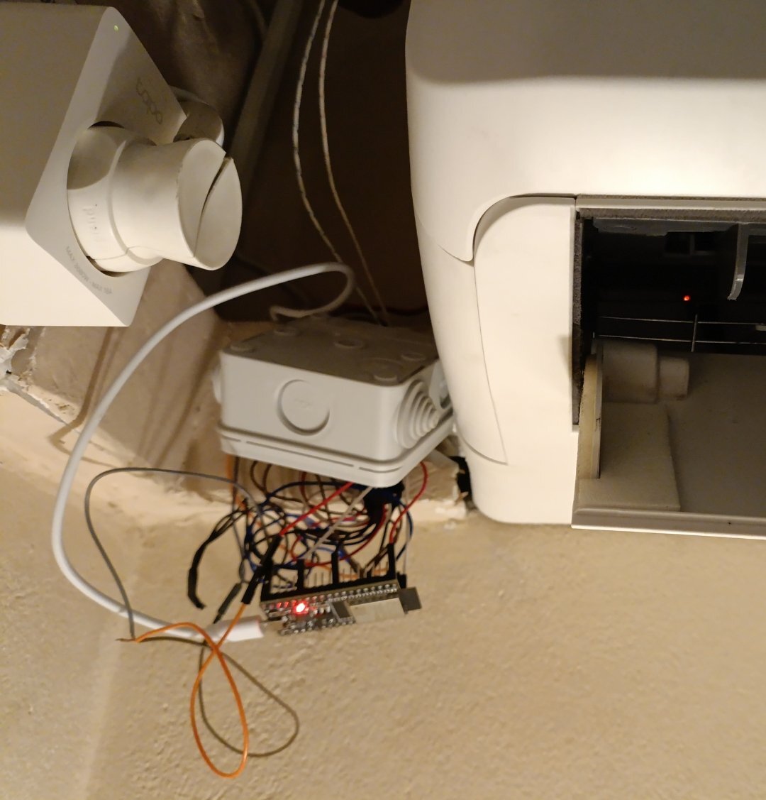

Ωχ αμάν! Η πλακετίτσα τί ακριβώς είναι;
Επεξ/σία από BigBlack
24 λεπτά πριν, BigBlack είπε
Ωχ αμάν!
Βελτιστοποίηση:
Spoiler

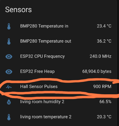

Αφορά το προτζεκτάκι όπου μετράω θερμοκρασίες και στροφές για να βγάλω ισχύ και cop/seer του asyg24kmta σε πραγματικό χρόνο όπως λέω εδώ και εδώ
Ε λοιπόν, δεν ήξερα ότι το esp32 μπορεί να στείλει μέσω esphome δεδομένα από τον ky-003 αισθητήρα (είναι το κόκκινο φωτάκι μέσα στη φτερωτή) με το platform pulse_counter (τα οποία κάνω rpm), οπότε είχα ένα ξεχωριστό d1mini που έκανε μόνο αυτήν τη δουλειά με arduino ide (δλδ να μετράει μόνο στροφές) και να στέλνει τα δεδομένα στο homeassistant με mqtt .
Οπότε αφαίρεσα το περιττό πλέον d1mini και πέρασα τον προγραμματισμό του ky-003 μέσα στα υπόλοιπα πράγματα που μετρούσε ήδη το esp32 (εξού και τα πολλά καλώδια μιας και οι δύο k-thermocouple αισθητήρες θερμοκρασίας θέλουν 4 συνδέσεις το κάθε ένα).
Ο έξτρα κώδικας στο yaml του esphome πάει έτσι:
  - platform: pulse_counter
    pin: GPIO23
    name: "Hall Sensor Pulses"
    update_interval: 5s
    filters:
      - lambda: |-
          const int pulses_per_revolution = 1;
          return (x / pulses_per_revolution)
    unit_of_measurement: "RPM"
    accuracy_decimals: 0
Οπότε το τελικό αποτέλεσμα είναι έτσι (δουλεύει μια χαρά, όταν δω ότι παίζει σωστά θα κλείσω το κουτάκι):
Παλιά είχα bmp280 για μέτρηση θερμοκρασιών. Όμως τους άλλαξα με τα k-thermocouples για μεγαλύτερη ακρίβεια, αλλά δεν άλλαξα τα ονόματα για να μη χάσω το ιστορικό στο grafana.
Επόμενο βήμα είναι να βάλω στη θέση τους, τους αισθητήρες sht45 που έχω πάρει (αλλά έχω βαρεθεί να βάλω) οι οποίοι μετράνε και υγρασία με μεγάλη ακρίβεια ώστε να πετύχω σωστή μέτρηση του seer μέσω της αφαίρεσης των ενθαλπιών όπως λέμε εδώ.
Επεξ/σία από liakjim
6 minutes ago, liakjim said:
Βελτιστοποίηση:
  Hide contents
Αφορά το προτζεκτάκι όπου μετράω θερμοκρασίες, στροφές για να βγάλω ισχύ και cop/seer όπως λέω εδώ και εδώ
Ε λοιπόν, δεν ήξερα ότι το esp32 μπορεί να στείλει μέσω esphome δεδομένα από τον ky-003 αισθητήρα (είναι το κόκκινο φωτάκι μέσα στη φτερωτή) με το platform pulse_counter (τα οποία κάνω rpm), οπότε είχα ένα ξεχωριστό d1mini που έκανε μόνο αυτήν τη δουλειά με arduno ide και mqtt (δλδ να μετράει μόνο στροφές).
Οπότε αφαίρεσα το d1mini και πέρασα τον προγραμματισμό του ky-003 μέσα στα υπόλοιπα πράγματα που μετρούσε ήδη το esp32 (εξού και τα πολλά καλώδια μιας και οι δύο k-thermocouple αισθητήρες θερμοκρασίας θέλουν 4 συνδέσεις το κάθε ένα).
    pin: GPIO23
    update_interval: 5s
    filters:
      - lambda: |-
Οπότε το τελικό αποτέλεσμα έτσι (δουλεύει μια χαρά, όταν δω ότι παίζει σωστά θα κλείσω το κουτάκι):
Παλιά είχα bmp280 για μέτρηση θερμοκρασιών, αλλά τους άλλαξα με τα k-thermocouples για μεγαλύτερη ακρίβεια, αλλά δεν άλλαξα τα ονόματα για να μη χάσω το ιστορικό στο grafana.
Χαρά στο κουράγιο σου. Είχα δει τη συζήτηση αλλά δεν ήξερα πως το προχωράς τόσο βαθιά. Chapeau!

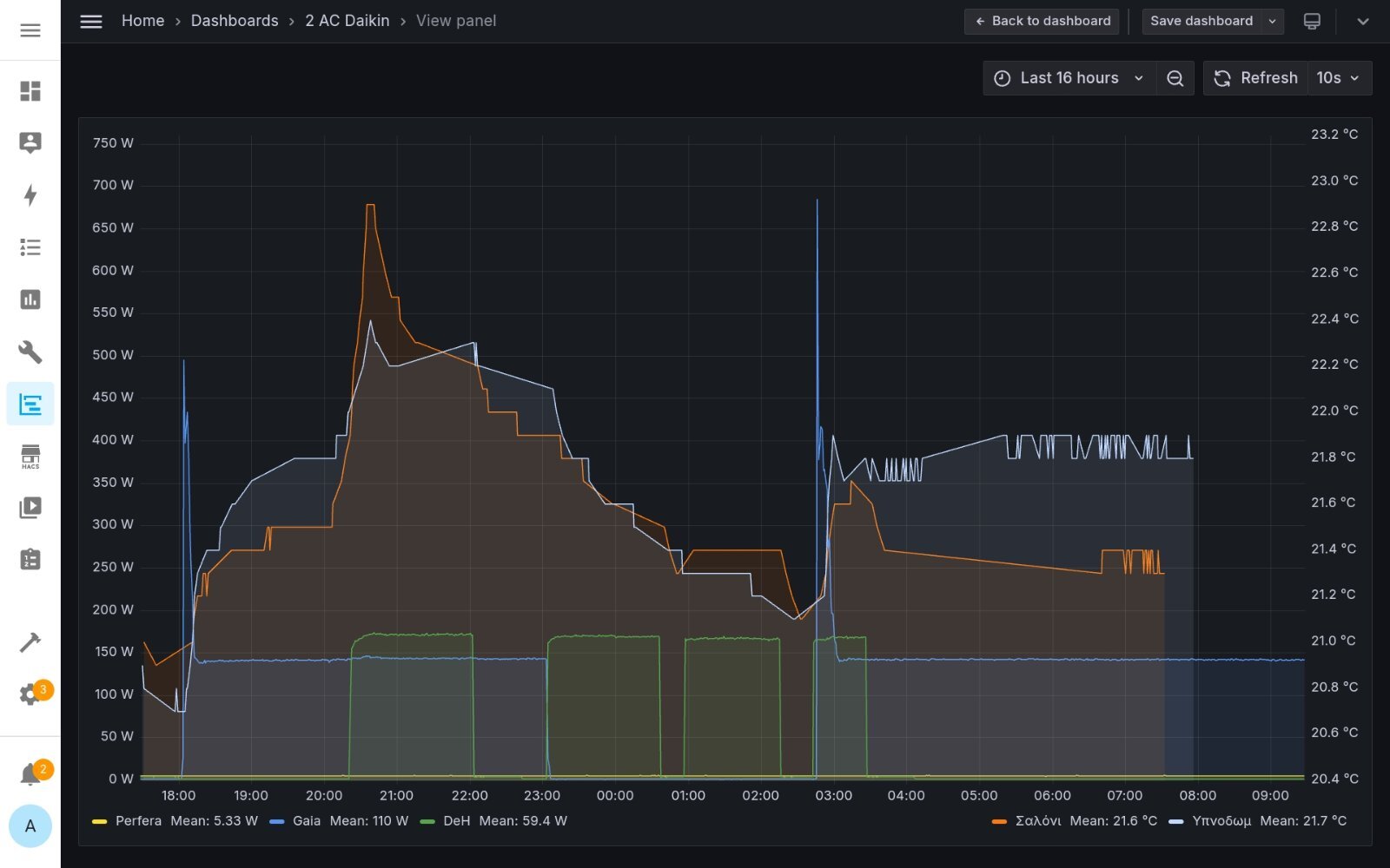

Καλημερούδια...
Ξεκινάμε τη μέρα με ένα κουίζ ...
Στο παρακάτω διάγραμμα με μπλε η κατανάλωση κλιματιστικού, με πράσινο η κατανάλωση αφυγραντήρα, πορτοκαλί και άσπρο οι θερμοκρασίες των δύο χώρων.
Χτες το βράδυ γύρω στις 20:15 εψησα κάτι στο φούρνο της κουζίνας και έβγαλε κάποια υγρασία με αποτέλεσμα να ξεκινήσει ο αφυγραντήρας.
Από τις 23:00 και μετά που έκλεισα το κλιματιστικό δούλευε σχεδόν συνέχεια ο αφυγραντήρας μέχρι τα χαράματα που ξαναανοιξα το κλιματιστικό. Από εκεί και μετά σταμάτησε.
Έστω ότι όση ώρα δούλεψε ο αφυγραντήρας μάζεψε 1 λίτρο νερό. Το παίρνω το πετάω έξω...
Εάν δεν είχα ανοίξει το κλιματιστικό τα χαράματα τότε μέχρι αυτή την ώρα που γράφω (09:30) θα είχε μαζέψει άλλο 1 λίτρο νερό.
Αυτό το άλλο 1 λίτρο νερό που θα είχε μαζέψει, που είναι τώρα ;  , αφού το κλιματιστικό δεν έχει τρόπο να διώξει έξω αυτό το 1 λίτρο νερό ;
Οι υγρασίες στους δύο χώρους σταθερές...
Εξωτερική υγρασία 95%
Επεξ/σία από alexdeskas
26 λεπτά πριν, alexdeskas είπε
Καλημερούδια...
Το 1 λίτρο νερό υπάρχει ακόμη στον χώρο. Άρα η απόλυτη υγρασία είναι ίδια. Αυτό που αλλάζει είναι ότι όταν θερμοκρασία του χώρου ανεβαίνει, τότε ανεβαίνει και η ικανότητά του αέρα να συγκρατεί υδρατμούς στο μείγμα οπότε η σχετική υγρασία πέφτει (ή μπορεί να τη δεις ψιλοσταθερή αν παράγονται έξτρα υδρατμοί).
7 λεπτά πριν, liakjim είπε
Οπότε τι θα ήταν καλύτερο όσον αφορά την ποιότητα της ατμόσφαιρας στους χώρους ενός σπιτιού ;
Να δούλευε ο αφυγραντήρας κι ας έπεφτε 1 βαθμό η θερμοκρασία
ή
Να δούλευε το κλιματιστικό και να ανεβάσει 1 βαθμό τη θερμοκρασία;
Η κατανάλωση ρεύματος πάνω κάτω η ίδια...
