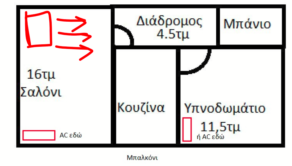

Στις 16/7/2024 στις 9:58 ΠΜ, liakjim είπε
Εδώ μπαίνει;
Jim εκεί ακριβώς δε θα 'μπαiνε, λίγο πιο κάτω στη μέση του τοίχου, αλλά ούτως ή άλλως το σκέφτηκα παραπάνω και άκυρο, γιατί για να καλύψει υπνοδωμάτιο, σαλόνι (και διάδρομο) από ότι βλέπω θα 'θελα 16άρι, 18άρι και δε παίζει αυτό καθώς ο ιδιοκτήτης αποφασίζει για το οικονομικό. Οπότε πάμε για υπνοδωμάτιο μόνο.
  1. Ανώτατο διαθέσιμο ποσό : 500€ με εγκατάσταση μέσα (αν υπάρχει πιο αξιόλογη πρόταση με λίγο παραπάνω αν θέλετε δώστε την σαν εναλλακτική)
  2. Νέα αγορά ή αντικατάσταση παλιού. Στη 2η περίπτωση αναφέρουμε το μοντέλο του παλιού κλιματιστικού και αν ήταν επαρκές / μάλλον οριακό / ανεπαρκές: Νέα αγορά
  3. Επιθυμητό κατάστημα ή τύπος καταστήματος (πχ μεγάλη αλυσίδα που συνήθως έχουν αυξημένες τιμές αλλά έχουν ευκολίες πχ τρόπος πληρωμής με δόσεις, ανακύκλωση παλιού κλιματιστικού , δωρεάν εγκατάσταση κτλ): Αδιάφορο
  4. Χρήση κλιματιστικού προσδιορίζοντας αν είναι για αποκλειστική ψύξη, θέρμανση ή και τα δύο (πχ 20% ψύξη / 80% θέρμανση): 95% ψύξη / 5% θέρμανση
  5. Συχνότητα χρήσης πχ περιστασιακή πηγή ψύξης ή αποκλειστική πηγή ψύξης και θέρμανσης κτλ: Αποκλειστική πηγή ψύξης, και αν το ανάψω δύο τρία βράδια του χειμώνα σα συμπληρωματικό.
  6. Αναφέρουμε αν έχουμε και αν μπορούμε να χρησιμοποιήσουμε και εναλλακτικό τρόπο θέρμανσης πχ λέβητας πετρελαίου : Για θέρμανση υπάρχει κεντρική θέρμανση.
  7. Χώρος που θα τοποθετηθεί με προσδιορισμό αν θα είναι ενιαίος πχ σαλονοκουζίνα, υπνοδωμάτιο, τραπεζαρία κτλ : Υπνοδωμάτιο, 11,5τμ
  8. Τοποθεσία (πόλη και περιοχή αν είναι Αθήνα) , προσδιορίζοντας ελάχιστες και μέγιστες θερμοκρασίες (αν έχουμε κοντά μετεωρολογικό σταθμό από το https://meteo.gr/Gmap.cfm το λέμε), υψόμετρο και τυχόν ιδιαιτερότητες (πχ πάνω στη θάλασσα, ξηρό κλίμα κτλ): Χολαργός με 41,4 C το καλοκαίρι και -0,7 C τον χειμώνα https://penteli.meteo.gr/stations/nomismatokopeio/ βορειοανατολικός προσανατολισμός, η εξωτερική μονάδα θα έχει βορειανατολικό προορισμό.
  9. Απαραίτητα, επιθυμητά και αδιάφορα features πχ wifi, ιονιστής,  μεγάλη εγγύηση, αθόρυβο κτλ: Μεγαλύτερη δυνατή απόδοση σε ψύξη/ελάχιστη δυνατή κατανάλωση.
  10. Πληροφορίες περί μονώσεων, κουφώματα, ιδιαιτερότητες χώρου, προσανατολισμό, (πχ έντονη ηλιοφάνεια, ψηλοτάβανο, μαγαζί με ανοιχτές πόρτες κτλ): Η πολυκατοικία είναι του '70 και δε γνωρίζω τι μονώσεις έχει, απ΄ τη μία δε θα περίμενα να έχει καμία τρομερή μόνωση, από την άλλη έχει διαμερίσματα σε 4 εκ των 6 πλευρών οπότε κρατάει πολύ καλά θερμοκρασία το χειμώνα με την κεντρική θέρμανση, βορειανατολικός προσανατολισμός, κουφώματα αλουμινίου με μονά τζάμια.
Θερμικές απώλειες
2147.38 Watt
1846.75 KCal/h
178.95 Watt/m2
153.90 KCal/h/m2
για 18C
Επεξ/σία από Ruthl3ss
