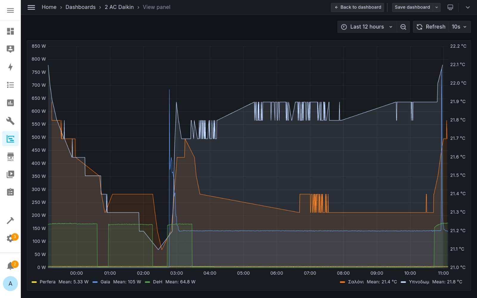

Όπως φαίνεται στο διάγραμμα που έβαλα προηγουμένως, στις ώρες ανάμεσα 23:00 και 03:00 που έκλεισα το κλιματιστικό δούλευε ο αφυγραντήρας.
Μόλις άνοιξα κλιματιστικό στις 03::00 σταμάτησε ο αφυγραντήρας.
Αν δεν είχα κλείσει το κλιματιστικό δε θα δούλευε ο αφυγραντήρας εκείνες τις ώρες.
Και ρωτάω εγώ τώρα ...
Τι θα ήταν καλύτερο, όπως έγινε ή να μην είχα κλείσει το κλιματιστικό;
Από πλευράς βέβαια θερμοκρασίας χώρων το δεύτερο...
