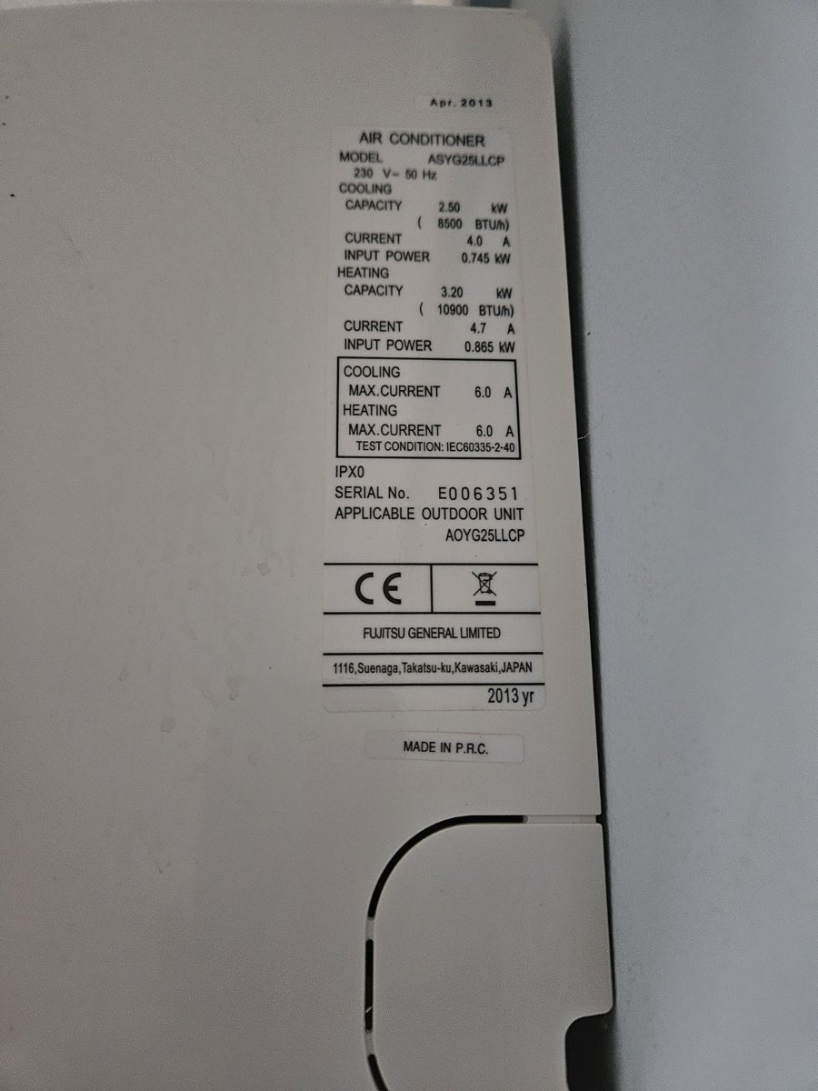

Επαναφέρω ένα θέμα με ένα Fujitsu 11-ετίας που είχα αναφέρει πριν λίγο καιρό.
Για την ιστορία να πω ότι είχε προβληματική λειτουργία μετά την μετεγκατάσταση που είχα κάνει προ 7-ετίας, αλλά δεν το δούλευα πολύ, οπότε δεν με είχε ενοχλήσει αισθητά. Ωστόσο είχα φέρει 4-5 συνεργεία για να το ελέγξουν και μου έλεγαν ότι δεν έχει πρόβλημα. Τον Νοέμβριο έκανα διόρθωση της εγκατάστασης σε αυτό και σε ένα άλλο ολόιδιο, με επέκταση των χαλκοσωλήνων, το οποίο έφερε αισθητή βελτίωση, αλλά μόνο στο ένα. Το άλλο συνέχισε να λειτουργεί σε υψηλά watt και σε χαμηλή απόδοση, απ' ό,τι μέτρησα.
Πριν λίγο ήρθε ξανά το συνεργείο που μου έκανε την διόρθωση της εγκατάστασης και διαπίστωσε βλάβη στον συμπιεστή. Το μηχάνημα πάει για απόσυρση τελικά. Δεν του έλειπε φρέον, όπως υπέθετα. Από την άλλη κανένας χριστιανός δεν σκέφτηκε να τσεκάρει την λειτουργία του συμπιεστή, τόσα χρόνια που έφερνα το ένα συνεργείο μετά το άλλο.... Και δυστυχώς, όσο και αν λάτρευα παλιά τα Fujitsu, είναι το δεύτερο από τα 4 μηχανήματα που έχω αγοράσει, το οποίο αποσύρω. Ίσως η συγκεκριμένη σειρά να ήταν ελαττωματική. Ας ελπίσουμε ότι το ASEH09KMCG που εγκατέστησα προχτές θα είναι πιο αξιόπιστο.

Ο συμπιεστής ζορίζεται πολύ με μικρό μήκος σωλήνων, δες το από τη θετική πλευρά, το άλλο άντεξε.

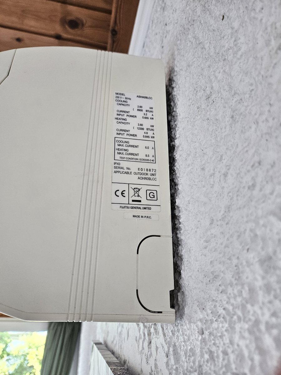

Από την άλλη έχω και ένα General Fujitsu 9άρι του 2007 με επίσης πολύ κακή εγκατάσταση -διορθώθηκε και αυτή πριν λίγους μήνες- και το οποίο δουλεύει εντατικά σαν σκυλί, σε έναν χώρο 15τμ με απίστευτες απώλειες (κεραμοσκεπή και τζαμαρία κατά μήκος όλου του δυτικού τοίχου, μήκους 5 μέτρων) το οποίο συνεχίζει και κατεβαίνει στα 250 watt στην θέρμανση (αξιοζήλευτο για την εποχή που κατασκευάστηκε). Θυμάμαι έξω να είναι φουλ το χιόνι για 3 μέρες το 2008 και εγώ να κάθομαι μέσα στους 21 βαθμούς με ελάχιστα defrost.
Νομίζω πως τα καινούργια μηχανήματα έχουν σχεδιαστεί με γνώμονα την οικονομία στην κατανάλωση αλλά τα υλικά τους έχουν μικρότερο χρόνο ζωής, με εξαιρέσεις πάντα. Είχα δυό παλιότερα GE 9άρια on/off με απαράδεκτες εγκαταστάσεις τα οποία αρνούνταν να πεθάνουν επί 17 χρόνια, το ένα βαρέθηκα και το ξήλωσα, το άλλο δουλεύει ακόμα ως κύρια πηγή θέρμανσης ψύξης σε ξάδερφο, χωρίς κιχ. Το δικό σου fujitsu είναι και made in japan;
Παρομοίως με τα General Electric on-off. Και τα δύο Fujitsu-General που έχω είναι made in P.R.C. Το παλιό είναι μάλιστα πιο αποδοτικό και πιο ισχυρό για 9άρι.

Υ.Γ. Απ' ό,τι βλέπω, το μοντέλο του 2007 έχει καλύτερο EER από το σημερινό ASEH09KMCG (3,97 VS 3,846).

Το έβαλαν να δουλεύει με ζητούμενη 30 βαθμούς και είδαν την πίεση του ψυκτικού υγρού να ανεβαίνει σε τιμή διπλάσια από το αναμενόμενο και τον συμπιεστή να δουλεύει στο maximum για πολλή ώρα, χωρίς να κατεβαίνει. Μου είπαν ότι σε λίγο η μονάδα θα σταματούσε αναγκαστικά τον συμπιεστή, γιατί δεν μπορεί να δουλεύει για πολύ έτσι και ότι στην ψύξη τα πράγματα θα ήταν χειρότερα. Περισσότερα δεν μου είπαν, αλλά μπορώ να τους πάρω και να τους ρωτήσω.

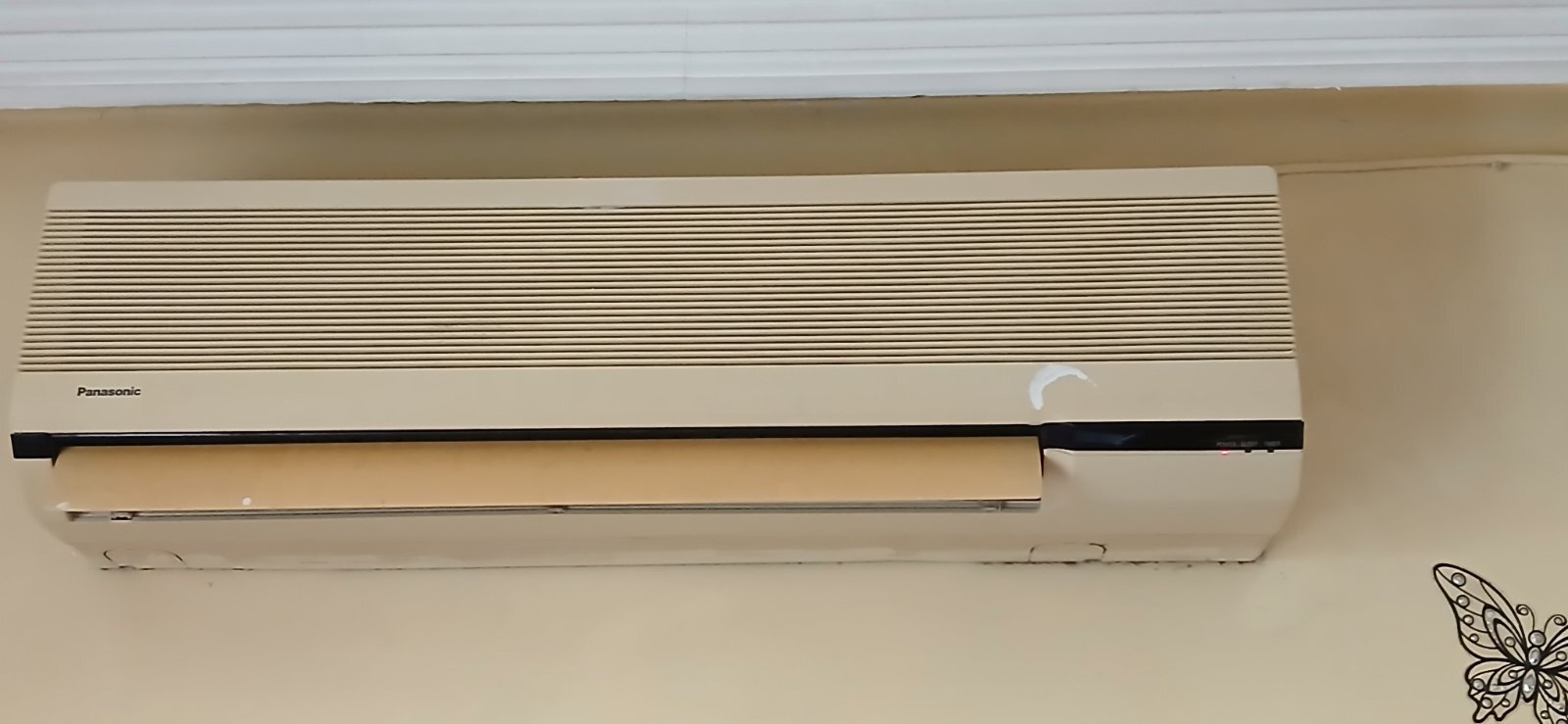

Αυτό που κατεβάζει έτσι την πόρτα στη θέρμανση με τρελαίνει 😂.
Στην απόψυξη ή όταν κόβει ο θερμοστάτης, την ανεβάζει πάνω.
Και εννοείται δεν υπακούει στο τηλεχειριστήριο για πάνω κάτω 😂

Και κατι παλια Τογιο γιαπωνεζικα ετσι ανοιγουν το πορτακι.
Φανταζομαι εννοεις οτι πεφτει προς τα κατω με το κοιλο μερος επανω αντι να κατεβαινει με το κοιλο μερος προς τα κατω.

Όχι εννοώ ότι στην ψύξη η πόρτα κάνει πάνω κάτω.
Στη θέρμανση δεν υπακούει στην εντολή swing, την ρυθμίζει όπως γουστάρει, μόνο του.
