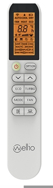

13 λεπτά πριν, PhoneKiller είπε
Γνωρίζουμε τα Wellio του Praktiker ποιας εταιρείας είναι φασόν?
Το τηλεκοντρόλ είναι αυτό. Είναι Tesla?
Νομίζω είναι φασον TCL.
Και το Tesla επίσης...
39 λεπτά πριν, PhoneKiller είπε
Και το Τεσλα φασόν είναι 😆
