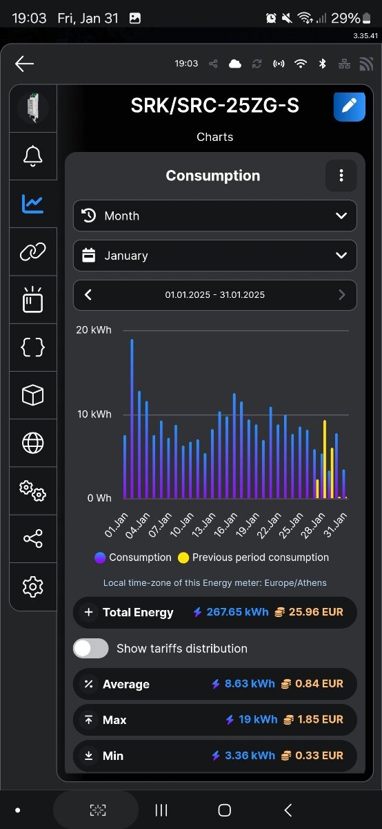

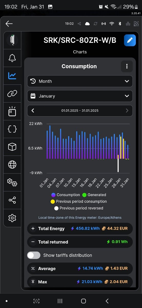

Λοιπόνννν ... ας παραβλέψουμε για λίγο τον κανιβαλισμό μου σήμερα :P και ας πάμε να δούμε τι έκανε ο Mos Martin και τα 2 αρκουδακια του τον Γεναρη στα Ιωαννινα σε αμονωτο σπιτι, που αναθεμα τη κλιματικη αλλαγη, δεν τα  αφησε σχεδον ποτε να ηρεμησουν, με εξαιρεση καποιες ωρες τα βραδια, οπου επεφτε η θερμοκρασια σε αποδεκτες θερμοκρασιες ωστε να επιτρεψει ο προγραμματισμος να λειτουργησουν ομαλα οι μοναδες διχως on/off... Μιλαμε τωρα για 24/7 λειτουργια, ειδικα στο μεγαλο, με μια μονιμη θερμοκρασια στο σπιτι με μεσο ορο 22 βαθμους σε σαλονοκουζινα, και το βραδυ υπνος με μια λεπτη fleece κουβερτα με μεση θερμοκρασια στα ΥΔ 20-21.
Για το srk80 έχουμε 456kwh, οπου βγαινει προμηθεια 46.01 και με τις ρυθμιζομενες χρεωσεις στο 22.66.Συνολο 68,67 Ευρω για Γεναρη.
Για τα 2 srk25zg-s μαζί, έχουμε 268kwh οπου βγαινει η προμηθεια στα 26.94 και με τις ρυθμιζομενες στο 13.48 .Συνολο 40,42 Ευρω για Γεναρη.
Άρα για συνολική θέρμανση ο Γενάρης πήγε 109.09 Ευρώ. Υπολογίστε κάνα 3ευρω λιγότερο επειδή πήγαν μερικές kwh στο νυχτερινο.
Edit: με συμφηψισμο στην ίδια χρέωση, δλδ για 733kwh το μηνα βγαινει προμηθεια 73,96 και 52,68 οι ρυθμιζομενες. Συνολο δλδ 126.64.
To πρόγραμμα είναι το κυμαινομενο της Ζενιθ, το smart night -40% με τιμη Γεναρη να εχει κλειδωσει στα 0.10/kwh.
Τώρα αν με τις κλιμακες στις ρυθμιζομενες θα μου ανεβεί ο τελικός λογαριασμός παραπάνω so be it ... θα γινει διορθωση ως προς αυτο αφου γινει η καταμετρηση Φεβρουαριου.
Αλλά το καθαρό κόστος χρήσης των κλιματιστικών αυτό είναι. Δεν θα ήταν άσχημο να έβγαινε ξεχωριστη χρέωση για ρεύμα θέρμανσηςγ για οσους χρησιμοποιούν Α/Θ-τες.... wishful thinking.

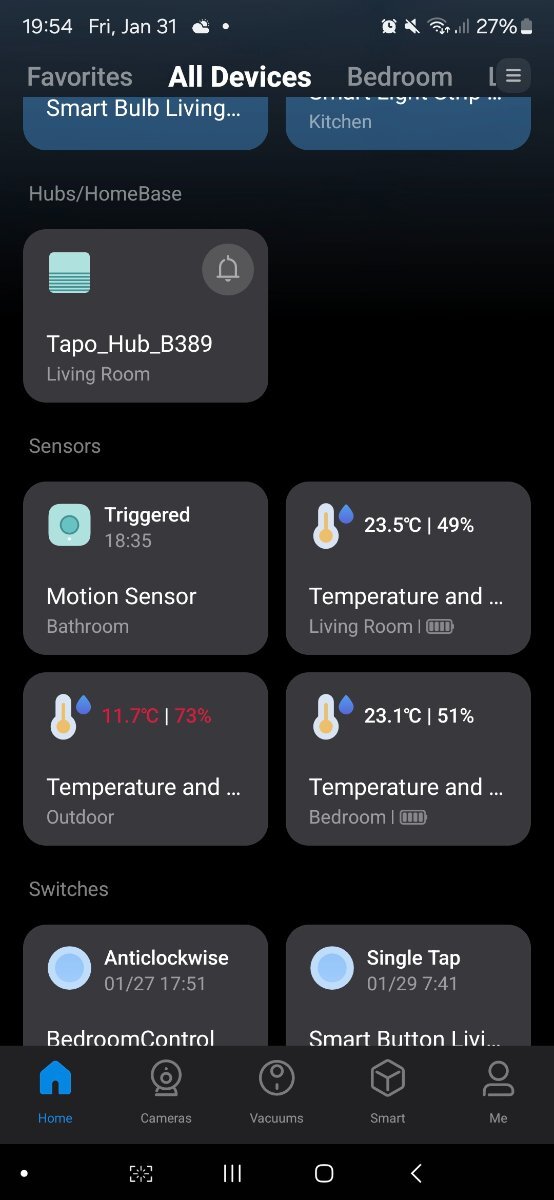

για τα δικα μου δεδομενα εξαιρετικη, καθ'οτι 24/7 παιζει θερμανση σε επιπεδα οπως φαινεται κατω στα tapo των χωρων . Αλλα εχοντας φετος και κρυουλιαρα καρκινοπαθη στο σπιτι κ για να κυκλοφορει επι των πλειστων διχως καλτσα και ελαφροντυμενη, καθως και να διαμαρτυρεται οτι το βραδυ "σκαει",  θεωρω ειναι ενας πιο αντικειμενικος δεικτης 🙃 χαχαχ. Παντως θα πω το εξης... και που πηγαινω τωρα σε σπιτια με πετρελαιο ως μεσο θερμανσης, το να ακουω ποσο γαμαουα ειναι η αισθηση απο τα σωματα ενω παραλληλα ξερωγω τα ανοιγουν κατα τ ελαχιστο για οικονομια και στο υπολοιπο χρονο απλα υπομενουν το κρυο κ ντυνονται σα κρεμμυδια, προτιμω το AC με 24/7 λειτουργια. Εχω ξεχασει τι σημαινει να φοραω φανελακι εντος σπιτιου :-P.
Οι πορτες παντου ορθανοιχτες... με εξαιρεση εννοειται του WC 🤪.
