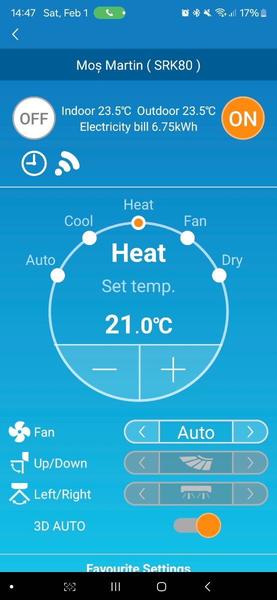

mdkamael Δημοσ. 1 Φεβρουαρίου Δημοσ. 1 Φεβρουαρίου ΘΑΥΜΑΑΑΑΑΑΑ! ΚΑΛΟΚΑΙΡΙΑΣΕ ... ΕΞΩΤΕΡΙΚΗ ΘΕΡΜΟΚΡΑΣΙΑ 23.5°. Σε λιγο θα αλλαξω λειτουργια και απο το HEAT θα το βαλω στο COOLING 🤣. 2

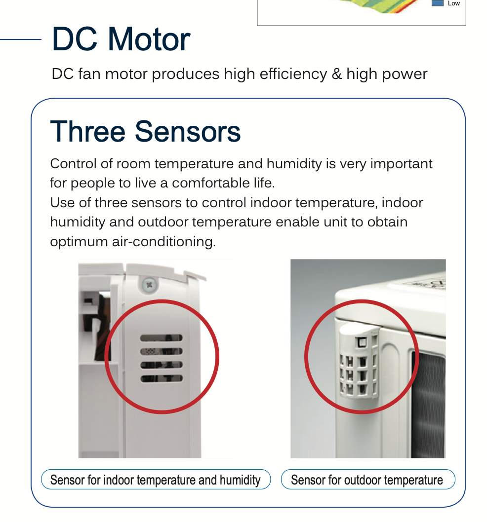

cmaniac Δημοσ. 1 Φεβρουαρίου Δημοσ. 1 Φεβρουαρίου 2 λεπτά πριν, mdkamael είπε ΘΑΥΜΑΑΑΑΑΑΑ! ΚΑΛΟΚΑΙΡΙΑΣΕ ... ΕΞΩΤΕΡΙΚΗ ΘΕΡΜΟΚΡΑΣΙΑ 23.5°. Σε λιγο θα αλλαξω λειτουργια και απο το HEAT θα το βαλω στο COOLING 🤣. Τώρα που πήρες χαμπάρι τι γίνεται, έλα τώρα να βρούμε τρόπο να μη γίνεται γιατί είναι χαζομάρα να ταλαιπωρείται και το μηχάνημα με τα συνεχή ον-οφ, και εσύ. Υποψιάζομαι και τον άλλον με το 80ρι στην Πεντέλη να έχει τα ίδια. Τελικά πού τον εχει τον αισθητήρα το 80; Βρήκες πότε το χτυπάει ο ήλιος; 2
mdkamael Δημοσ. 1 Φεβρουαρίου Δημοσ. 1 Φεβρουαρίου Μόλις τώρα, cmaniac είπε Βρήκες πότε το χτυπάει ο ήλιος; Ναι... οταν δεν εχω κατεβασμενη την τεντα του μπαλκονιου 😛 . True Story ομως... επαιξα λιγο με τη τεντα και οντως πεφτει σε νορμαλ επιπεδα οταν κατεβαινει. Αλλα γενικα δεν βοηθαει και η θερμοκρασια περιβαλλοντος... οι τιμες του weather app ειναι off να φανταστεις κατα 3 μοναδες πιο κατω απο αυτη που διαβαζει ο αισθητηρας της mitsubishi κ tapo που εχω διπλα στην εξωτερικη. Χτες επαιζε με αυξομειωσεις γυρω στους 12 και μετα της 9 επεσε κατω απο 11.2 και ηρεμησα κ εγω. Δεν εψαξα να βρω που βρισκεται ακομη, λογικα ολο κ σε καποιο μανουαλ θα το γραφει. Θα το δω σε 2ο χρονο. Μου αρκει για αρχη που επιβεβαιωθηκε οτι οντως διαβαζει λανθασμεμα μεγαλυτερη θερμοκρασια οταν τρωει ηλιο. Ισως εν τελει η τοποθετηση σε τοιχο κολλητα στο ταβανι δεν ειναι κ κακο κονσεπτ ως προς την αναγνωση θερμοκρασιας καθ' οτι βρισκεται ετσι συνηθως "υπο σκια" εξ ορισμου... το θεμα ειναι τα υπολοιπα ΑΛΛΑ...
cmaniac Δημοσ. 1 Φεβρουαρίου Δημοσ. 1 Φεβρουαρίου 18 λεπτά πριν, mdkamael είπε . Χτες επαιζε με αυξομειωσεις γυρω στους 12 και μετα της 9 επεσε κατω απο 11.2 και ηρεμησα κ εγω. Θυμίζω: Μέχρι τους 12,9 είσαι καλά. Αν διαβάσει 13, για να ξανακατέβει χαμηλά, πρέπει να διαβάσει 11. Εγώ, με το HA, κοντά στους 13 το κλείνω και αφήνω το καλοριφέρ να καλύψει. Μετά το ξανανοίγω κοντά στους 11. Αν δεν είχα εγγύηση, θα είχα βάλει άλλου είδους χέρι, με μεταβαλλόμενη αντίσταση ελεγχόμενη από αυτοματισμό συνδεδεμένο με μετεωρολογικό σταθμό του μετεό, με κανα arduino, esp κλπ. Το mapping του αισθητήρα το έχουμε από το technical manual. Έχε χάρη. Προς το παρόν, μόνο κάλυψη παίζει. 1
mdkamael Δημοσ. 1 Φεβρουαρίου Δημοσ. 1 Φεβρουαρίου (επεξεργασμένο) 10 λεπτά πριν, cmaniac είπε Θυμίζω: Μέχρι τους 12,9 είσαι καλά. Αν διαβάσει 13, για να ξανακατέβει χαμηλά, πρέπει να διαβάσει 11. Εγώ, με το HA, κοντά στους 13 το κλείνω και αφήνω το καλοριφέρ να καλύψει. Μετά το ξανανοίγω κοντά στους 11. Αν δεν είχα εγγύηση, θα είχα βάλει άλλου είδους χέρι, με μεταβαλλόμενη αντίσταση ελεγχόμενη από αυτοματισμό συνδεδεμένο με μετεωρολογικό σταθμό του μετεό, με κανα arduino, esp κλπ. Το mapping του αισθητήρα το έχουμε από το technical manual. Έχε χάρη. Προς το παρόν, μόνο κάλυψη παίζει. Spoiler Ισχύει λέει για όλη την SR σειρά .... όποτε πάει κ αυτό ... Edit: Μολις κουνησα τα βασιλικα μου οπισθια. Δεν υπαρχει κοβουκλιο σ μενα ... οποτε φτου απο την αρχη. 10 λεπτά πριν, cmaniac είπε Αν δεν είχα εγγύηση, θα είχα βάλει άλλου είδους χέρι, με μεταβαλλόμενη αντίσταση ελεγχόμενη από αυτοματισμό συνδεδεμένο με μετεωρολογικό σταθμό του μετεό, με κανα arduino, esp κλπ. Αυτό έχει ξαναγίνει ?! Επεξ/σία 1 Φεβρουαρίου από mdkamael
cmaniac Δημοσ. 1 Φεβρουαρίου Δημοσ. 1 Φεβρουαρίου 3 λεπτά πριν, mdkamael είπε Εμφάνιση κρυμμένου περιεχομένου Ισχύει λέει για όλη την SR σειρά .... όποτε πάει κ αυτό ... Στο technical manual από το 71 και πάνω δεν φαίνεται το ίδιο "εξόγκωμα". Γι αυτό ρωτάω. 17 λεπτά πριν, mdkamael είπε Εμφάνιση κρυμμένου περιεχομένου Αυτό έχει ξαναγίνει ?! Έχει κάνει ένας Βούλγαρος κάτι παρόμοιο, με ποτενσιόμετρο στο χέρι, ο οποίος το αλλάζει κατά βούληση, όποτε νομίζει οτι τον αδικεί η μονάδα, στα κρύα. Το κάνει τόσο μπακάλικα που έξω έχει -10 και αυτός το κλέβει να μετράει 3-4 βαθμούς, στην τύχη (δεν έχει αναφέρει να έχει WF-RAC κλπ καλούδια ώστε να διαβάζει τι γίνεται και δεν τον είδα να βάζει και κανα πολύμετρο). Το κακό είναι οτι το βάζει στην περιοχή defrost οπότε τον αρχίζει στα defrost και ησυχάζει. Μπάλκανς. Τέλος πάντων δεν είναι τραγικά δύσκολο το να γίνει σωστά, αλλά θέλει καλή παρέμβαση και δεν είναι πολύ συμβατή με την εγγύηση. Μπορείς να χρησιμοποιήσεις και τον υπάρχοντα αισθητήρα σαν bypass αν πχ δεν έχεις ίντερνετ. Ένηγουεη. 1

mdkamael Δημοσ. 1 Φεβρουαρίου Δημοσ. 1 Φεβρουαρίου (επεξεργασμένο) Απ'οτι φαινεται, αυτος ο συνδιασμος παραθυρων, θα ειναι ο πιο πολυχρησιμοποιημενος απο εδω κ στο εξης... ουφ. Με το που διαβασε 10.7° εξωτερικη, τσααακ το κλειδωσα. Κ αφου σταθεροποιηθηκε, ειναι με καταναλωση 470w +/- 10w, με θερμοκρασια δωματιου 22.8° μετρημενο με tapo στα 4μ. αποσταση απο το AC κ σε υψος 70εκ. απο το πατωμα. Aξιζε οντως το investement τελικα και μονο που εχεις αναφορα του τι διαβαζει η εξωτερικη μοναδα σε θερμοκρασια, μιας κ υπαρχει ο ιδιαιτερος αυτος προγραμματισμος στα συγκεκριμενα μηχανηματα. Στην αρχη θεωρησα οτι με το tapo που εχω διπλα στην εξωτερικη μοναδα θα μπορουσα να εκανα δουλιτσα, αλλα τελικα η διαφορα απο ενα σημειο κ επειτα ( στα χαμηλα ) αρχιζει και φαινεται. Το tapo πχ εστειλε ειδοποιηση για θ<11° ενα 2ωρο ΑΦΟΥ ειχε κλειδωσει ηδη στα χαμηλα του watts το μηχανημα. Και μου φανηκε περιεργο καθως οι τιμες του tapo συμφωνουσανε με αυτες ενος weather station οπου ο αισθητηρας του ειναι και αυτος διπλα στη μοναδα. Well... wrong thought... Επεξ/σία 1 Φεβρουαρίου από mdkamael
