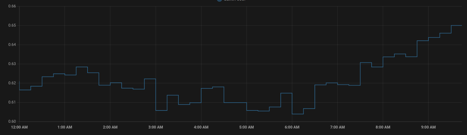

Μετά από μια συζήτηση που είχαμε χθες με τον @doomnx, έφτιαξα έναν template sensor στο Homeassistant ο οποίος υπολογίζει τον cosφ του daikin atxc25b. Προς το παρόν πάει έτσι (απέχει πολύ από τη μονάδα, κάπου 0,62-0,65) :

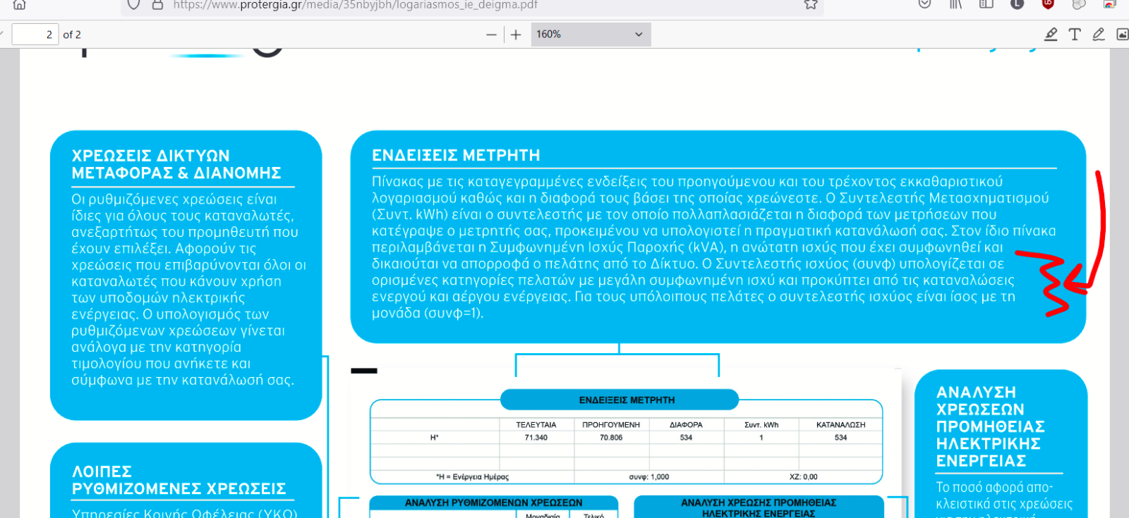

όσον αφορά το cosφ, ορίστε με μια γρήγορη αναζήτηση ->
Σύμφωνα με τις προδιαγραφές στα 775 W θα πρέπει να σου δίνει power factor 0,96. Για τσέκαρε 🤔

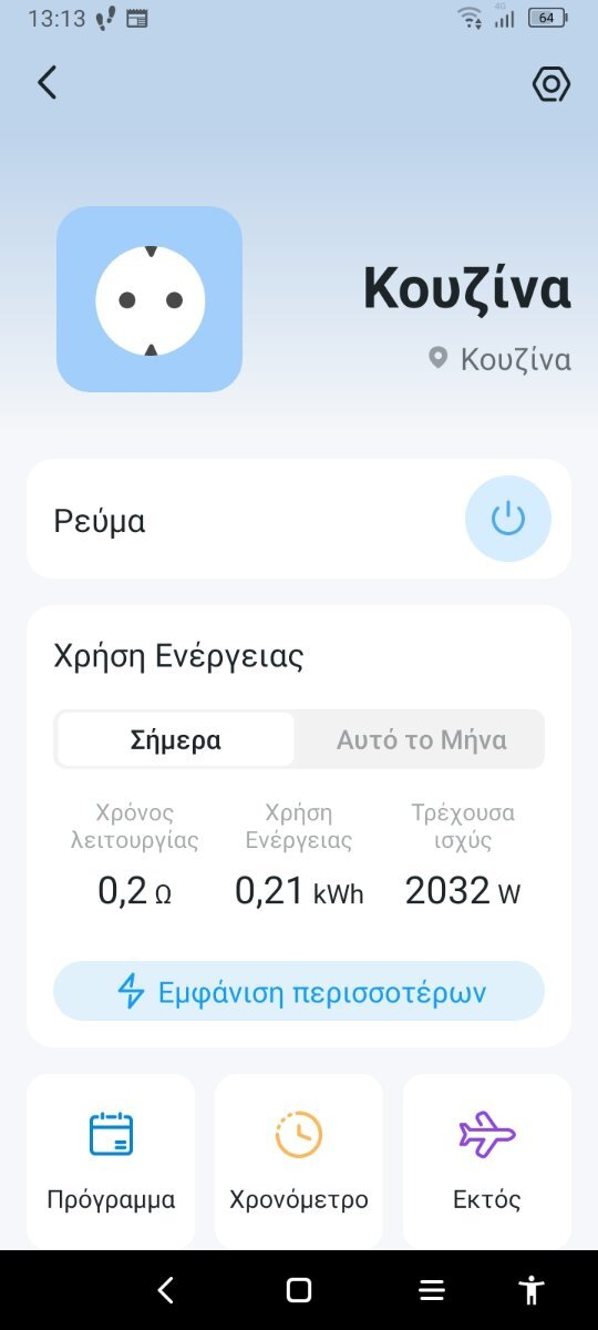

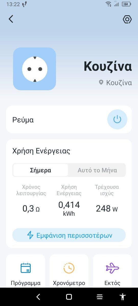

Τα 2000W+ όπως είπες είναι φυσιολογικό λόγο αντιστάσεων. Αλλά αν τα 250w είναι απλά όταν γυρίζει ο κάδος τότε έχει διαφορά από ένα Inverter. Το δικό μου ένα Bosch https://www.skroutz.gr/s/36209105/Bosch-Plyntirio-Rouchon-9kg-1400-Strofon-WGG14400GR.html έχει το πολύ όταν γυρίζει ο κάδος 85-90W με φορτίο λίγο πάνω από το μισό.
Στο στύψιμο ανεβάζει κι αυτό 250~300W

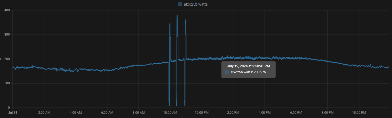

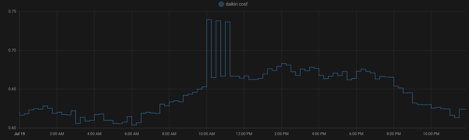

@leonkoum@doomnx, ορίστε μια 24ωρη καταγραφή με το cosφ του daikin atxc25b
με watts ->
Περίμενα καλύτερο PFC από Daikin. Βέβαια στο μικρότερο μοντέλο δίνει μόνο 0.75 🤐
