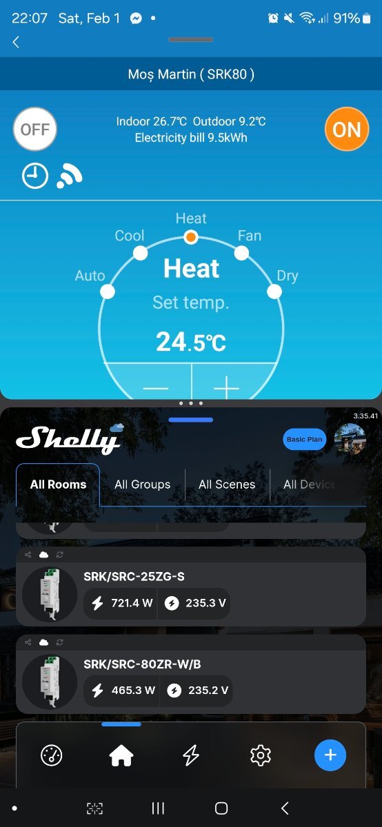

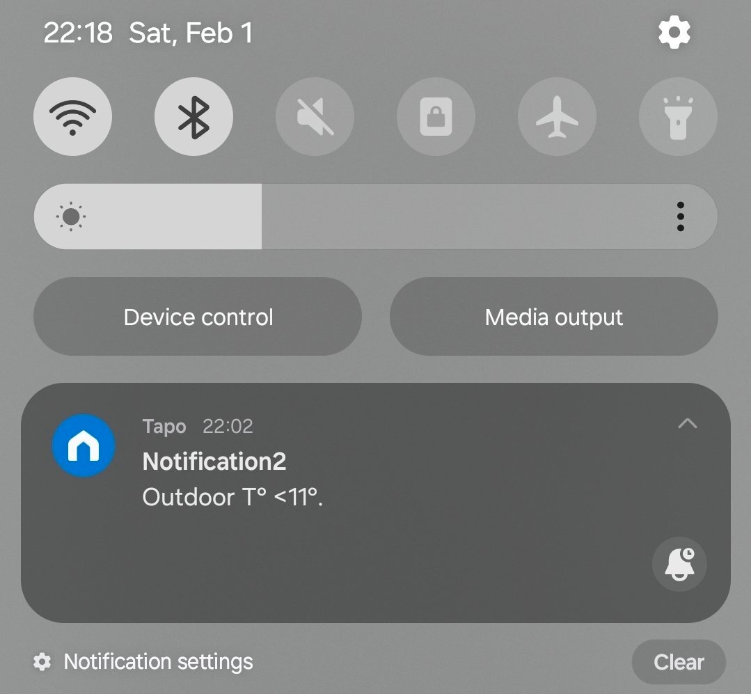

cmaniac Δημοσ. 1 Φεβρουαρίου Δημοσ. 1 Φεβρουαρίου 13 λεπτά πριν, mdkamael είπε Απ'οτι φαινεται, αυτος ο συνδιασμος παραθυρων, θα ειναι ο πιο πολυχρησιμοποιημενος απο εδω κ στο εξης... ουφ. Με το που διαβασε 10.7° εξωτερικη, τσααακ το κλειδωσα. Κ αφου σταθεροποιηθηκε, ειναι με καταναλωση 470w +/- 10w, με θερμοκρασια δωματιου 22.8° μετρημενο με tapo στα 4μ. αποσταση απο το AC κ σε υψος 70εκ. απο το πατωμα. Aξιζε οντως το investement τελικα και μονο που εχεις αναφορα του τι διαβαζει η εξωτερικη μοναδα σε θερμοκρασια, μιας κ υπαρχει ο ιδιαιτερος αυτος προγραμματισμος στα συγκεκριμενα μηχανηματα. Στην αρχη θεωρησα οτι με το tapo που εχω διπλα στη μοναδα θα μπορουσα να εκανα δουλιτσα, αλλα τελικα η διαφορα απο ενα σημειο κ επειτα ( στα χαμηλα ) αρχιζει και φαινεται. Το tapo πχ εστειλε ειδοποιηση για θ<11° ενα 2ωρο ΑΦΟΥ ειχε κλειδωσει ηδη στα χαμηλα του watts το μηχανημα. Και μου φανηκε περιεργο καθως οι τιμες του tapo συμφωνουσανε με αυτες ενος weather station οπου ο αισθητηρας του ειναι και αυτος διπλα στη μοναδα. Well... wrong thought... Οι μισές θερμοκρασίες δεν παίζουν. Κάνει στρογγυλοποίηση προς τα πάνω το κλιματιστικό. Το tapo δεν ξέρω πόσο αξιόπιστο είναι με τα push notifications και εάν έρχονται στην ώρα τους. Για μένα, βάλε homeassistant για να αυτοματοποιήσεις τις ενέργειες ανοίγματος κλεισίματος κλπ. Δεν αξίζει τον κόπο να κυνηγάς τις θερμοκρασίες με το δίκανο, εφ'όσον έχεις πλέον όλα τα δεδομένα από την κατάλληλη πηγή. 1
mdkamael Δημοσ. 1 Φεβρουαρίου Δημοσ. 1 Φεβρουαρίου 2 λεπτά πριν, cmaniac είπε Οι μισές θερμοκρασίες δεν παίζουν. Κάνει στρογγυλοποίηση προς τα πάνω το κλιματιστικό. Το tapo δεν ξέρω πόσο αξιόπιστο είναι με τα push notifications και εάν έρχονται στην ώρα τους. Για μένα, βάλε homeassistant για να αυτοματοποιήσεις τις ενέργειες ανοίγματος κλεισίματος κλπ. Δεν αξίζει τον κόπο να κυνηγάς τις θερμοκρασίες με το δίκανο, εφ'όσον έχεις πλέον όλα τα δεδομένα από την κατάλληλη πηγή. Ξερουμε αν το HA παιρνει data ακριβως απο το m air app?!
cmaniac Δημοσ. 1 Φεβρουαρίου Δημοσ. 1 Φεβρουαρίου Μόλις τώρα, mdkamael είπε Ξερουμε αν το HA παιρνει data ακριβως απο το m air app?! Ε τι λέμε; Μιλάει τοπικά με το module και διαβάζει ό,τι μπορεί να δείξει το app. Και οι εντολές λειτουργούν κανονικά. 1
liakjim Δημοσ. 1 Φεβρουαρίου Δημοσ. 1 Φεβρουαρίου 4 λεπτά πριν, mdkamael είπε Ξερουμε αν το HA παιρνει data ακριβως απο το m air app?! Δεν έχω mitsubishi αλλά ίσως αυτό; https://github.com/jeatheak/Mitsubishi-WF-RAC-Integration 1 1
mdkamael Δημοσ. 1 Φεβρουαρίου Δημοσ. 1 Φεβρουαρίου 4 λεπτά πριν, liakjim είπε Δεν έχω mitsubishi αλλά ίσως αυτό; https://github.com/jeatheak/Mitsubishi-WF-RAC-Integration Τι λες τωρα?!?!?!
