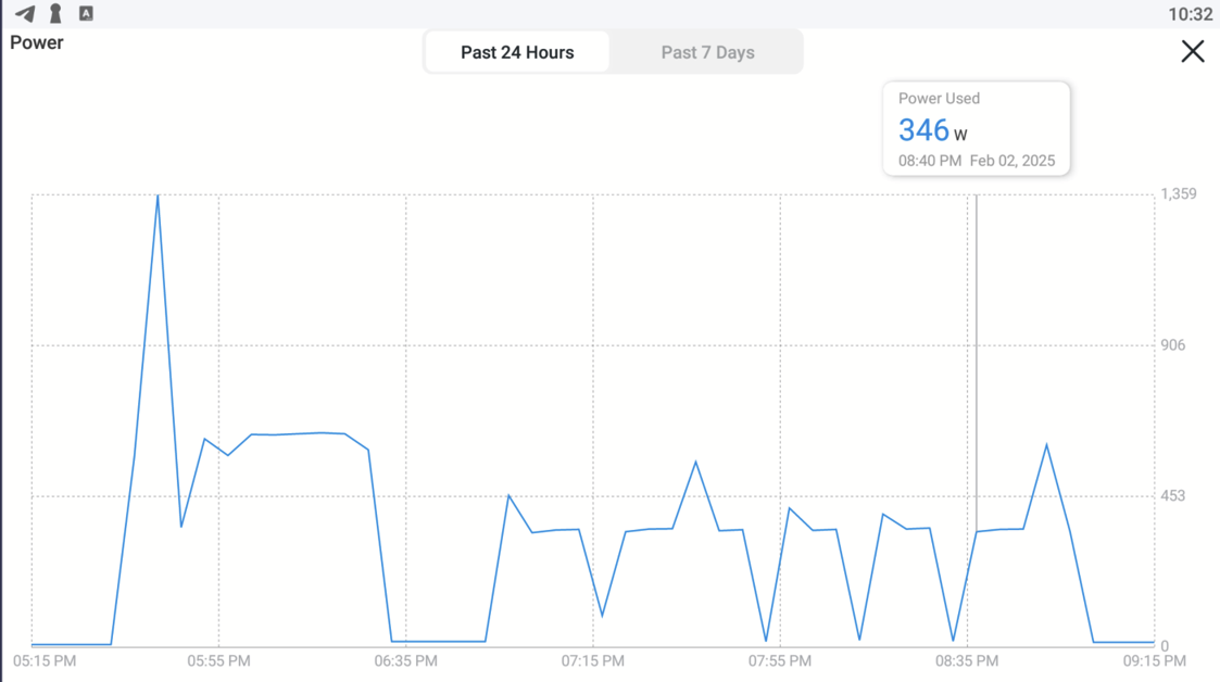

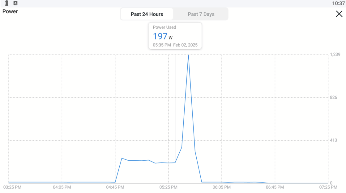

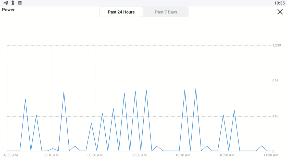

Update για το Wellio (TCL) tac-09chsd. Πήγα στο πατρικό μου με το  Home Assistant green, αλλά ...δεν πήρα μαζί μου το καλώδιο ethernet. Παρόλα αυτά θα τηρήσω την υπόσχεσή μου στον @stelikov και θα παρουσιάσω εδώ ένα γράφημα που έβγαλα από το Shelly pm mini, με την βοήθεια ενός script το οποίο έτρεξα στο PowerShell των Windows. Εξωτερική 11 βαθμοί, εσωτερική 17,5, ζητούμενη 20. Σε 20 λεπτά η θερμοκρασία αέρα ήταν 21,7 βαθμοί και παρέμειναν σταθερά εκεί για όσο δούλεψε το μηχάνημα σε δωμάτιο 12τμ. Οι τοίχοι ήταν αρκετά κρύοι, μιας και το δωμάτιο χρησιμοποιείται πολύ περιστασιακά και παραμένει χωρίς θέρμανση και με κλειστή την πόρτα.
Το άλλο ΣΚ θα δουλέψω και το Home assistant, ενώ θα το αφήσω να λειτουργήσει για περισσότερη ώρα. Σε αυτό το σπίτι υπάρχει αρχαιολογικό υλικό από πολύ καλά μηχανήματα (Panasonic και Fujitsu), μαζί με ένα λιγότερο καλό Samsung και φυσικά το Wellio. Όλα inverter. Εν καιρώ θα παρουσιάσω ένα συγκριτικό. Εδώ απλά θα σας δώσω μία πρόγευση από το Fujitsu και το Panasonic:
