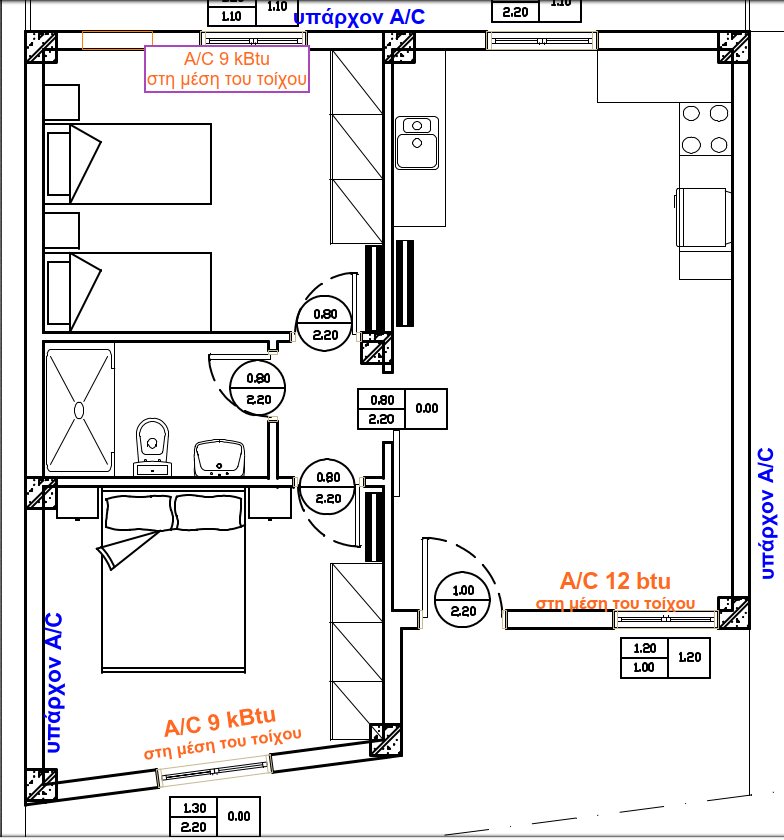

καλημέρα στην ομάδα,
μια γνώμη για την θέση 3 νέων κλιματιστικών σε σπίτι υπό ανακαίνιση.
στη φωτό με μπλε τα υπάρχοντα κλιματιστικά και με πορτοκαλί οι νέες θέσεις,
με το σκεπτικό τα νέα κλιματιστικά να είναι στη μέση του τοίχου του κάθε δωματίου που θα καλύπτουν για καλύτερη απόδοση.
τα παλιά είχαν μπει με το σκεπτικό (όχι δικό μου) να μην φαίνονται οι εξωτερικές μονάδες στη πρόσοψη του σπιτιού.
Έχει νόημα η αλλαγή θέσης ή δεν παίζει κ τόσο ρόλο ?
17 λεπτά πριν, red66phone είπε
Θα κράταγα τη μπλε θέση του AC της κρεβατοκάμαρας με το διπλό κρεβάτι. Η πορτοκαλί θα σας χτυπάει απ'ευθείας, δεν το θες.
Τρέξε μια και το ερωτηματολόγιο, το 12ρι μου φαίνεται μικρό για το σαλόνι, ειδικά με την κουζίνα να είναι στον ίδιο χώρο.
