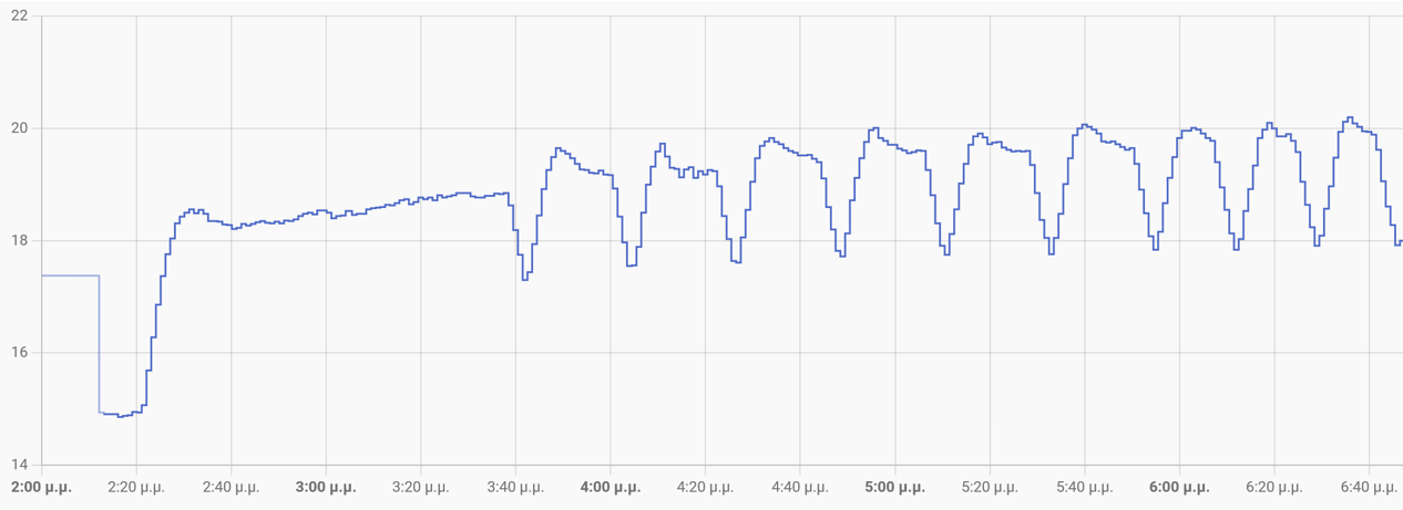

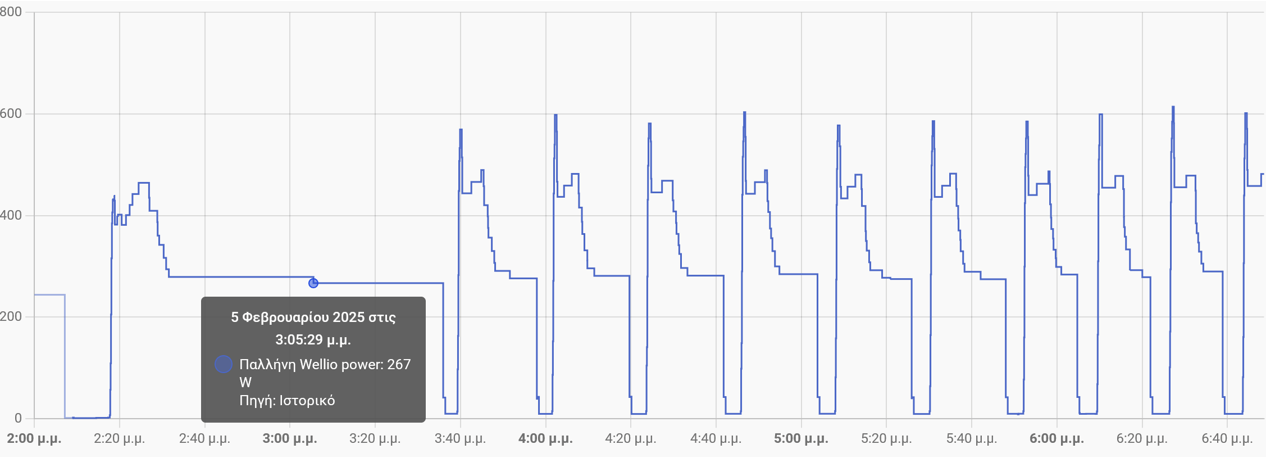

Με την ευκαιρία να παρουσιάσω εδώ κάποια πρώτα πιο λεπτομερή αποτελέσματα στην θέρμανση του Wellio (TCL) TAC-09CHD των 249 ευρώ. Οι μετρήσεις είναι σημερινές με Home Assistant. Εξωτερική θερμοκρασία σταθερά στους 7 βαθμούς, αρχική θερμοκρασία δωματίου 14 βαθμοί και ζητούμενη 16 (για να δω περισσότερο την συμπεριφορά σε διατήρηση της θερμοκρασίας). Το δωμάτιο αρκετά μικρό, μόνο 10τμ περίπου. Διαπίστωσα όμως ότι με αυτήν την ζήτηση η θερμοκρασία δωματίου ανέβαινε κατά μέσο όρο στους 19, οπότε άκυρο το τεστ διατήρησης σταθερής θερμοκρασίας στο επίπεδο που βρίσκονται και τα δομικά υλικά. Παρόλα αυτά είχα αυτό το αποτέλεσμα, με ελάχιστη στα 267 watt:

Η ρύθμιση του ανεμιστήρα ήταν στο auto, γιατί λόγω μικρού χώρου, προτίμησα να προσαρμόζεται η ροή ανάλογα με την θερμοκρασία εξόδου για να μη γίνεται αισθητός ο χλιαρός αέρας. Τώρα δουλεύει στην υψηλή παροχή και τα on-off έχουν μειωθεί. Θα δουλεύει έτσι μέχρι αύριο το πρωί που θα ξαναπάει στο auto, διότι ο χώρος θα χρησιμοποιηθεί. Θα πειραματιστώ λίγο ακόμα με ρυθμίσεις όπως το i-feel και θα αναφέρω τα αποτελέσματα.

Ωραίο και αναλυτικό γράφημα, να διευκρινιστεί ότι η κατανάλωση που αναφέρω για το tcl αφορά την μέση τιμή και μετά από αρκετές ώρες συνεχόμενης λειτουργίας σε χώρο 35-40 τμ. και θερμοκρασία 22-23 βαθμούς.

Μα τι offset έχει αυτό το tcl; +4;

8 ώρες πριν, liakjim είπε
Έχω παρατηρήσει πολλές φορές ότι όταν ο τοίχος είναι αρκετά κρύος ο αισθητήρας θερμοκρασίας μπορεί να μπερδευτεί, ασχέτως μοντέλου. Το παθαίνω και με το Edge αυτό, αν και σε όχι και τόσο ακραία μορφή. Επιπλέον, ίσως να μην έχει γίνει σωστή μόνωση της τρύπας του τοίχου. Who knows...
4 λεπτά πριν, sap00 είπε
Η θερμοκρασία του χώρου πέφτει κατά 2 βαθμούς μέσα σε 5-10 λεπτά? Γιατί?
Αυτό συμβαίνει όταν τα δομικά στοιχεία είναι πολύ κρύα (14 βαθμοί). Οπότε όταν το κλιματιστικό σταματά η θερμοκρασία επανέρχεται γρήγορα σε εκείνη των δομικών στοιχείων. Αν παρατηρήσεις, όμως, σε κάθε off η θερμοκρασία πέφτει όλο και λιγότερο, που σημαίνει ότι σιγά-σιγά ζεσταίνονται και αυτά. Θέλει δύο μέρες περίπου συνεχόμενης λειτουργίας για να μην συμβαίνει αυτό, βάσει των όσων έχουν αναφερθεί εδώ στο forum. Κανονικά το κλιματιστικό θα συνέχιζε να λειτουργεί αν το είχα σε μεγαλύτερη ταχύτητα, αλλά σε μικρή ταχύτητα ο ζεστός αέρας παραμένει κοντά στην μονάδα και δημιουργείται ένα μικροκλίμα εκεί ψηλά που είναι τοποθετημένο και πάει ο ζεστός αέρας λόγω χαμηλότερης πυκνότητας, που δίνει στον αισθητήρα μεγαλύτερες θερμοκρασίες και κόβει.
15 λεπτά πριν, Pan_K είπε
Ναι, σωστά... Έχω περιέργεια να δω διάγραμμα μετά την εξισορρόπηση. (Πήρα ένα ίδιο, για περιστασιακό βοηθητικό χώρο - που δεν εγκατέστησα ακόμα.)
29 λεπτά πριν, Pan_K είπε

Αν μπορείς προσπάθησε να καταλάβεις και αν ανεβάζει ελάχιστα watts όσο πέφτει η εξωτερική.
