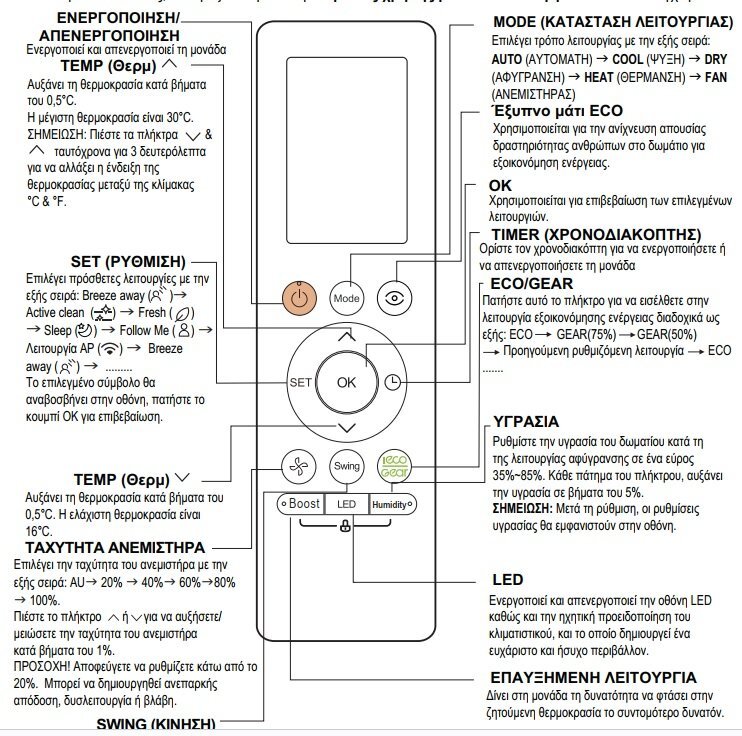

δεν έχει Follow Me το συγκεκριμένοimage.jpeg.d1d899826ddf803bcb290298290d08fd.jpeg

16 λεπτά πριν, red66phone είπε
είσαι γρήγορος! θενξ θα τα δω
Follow me έχει... Στο SET (Ρύθμιση).
Αν όμως θες να έχεις καλύτερο έλεγχο και πιο λεπτομερείς ρυθμίσεις δε χρειάζεται το Follow Me, ειδικά αν θες να πειράξεις το engineering mode.
Το Follow Me είναι αν δε θες να ασχοληθείς...
16 λεπτά πριν, alexdeskas είπε
στραβωμάρα μου... όταν βρω χρόνο θα παίξω με το eng mode
