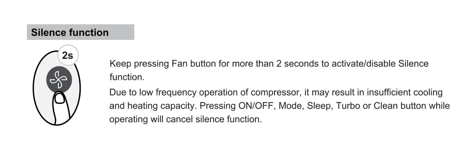

Έχε υπόψιν ότι πάρα πολλά κλιματιστικά Inventor δεν έχουν Silent mode. Και τα 5 που έχω στην κατοχή μου δεν έχουν. Ίσως να έχει το leon, αλλά δεν το έχω ψάξει.
Leon.... Όπως φαίνεται παρακάτω...
Δε μπορώ να φανταστώ να υπάρχει κλιματιστικό χωρίς Silent mode και έχω δουλέψει πάρα πολλά.
1 ώρα πριν, alexdeskas είπε
Κοίτα τι μαθαίνει κανείς... Δεν το ήξερα. Στα πιο παλιά τηλεχειριστήρια δεν παίρνει πάντως αυτήν την εντολή. Πήρα όμως ένα λίγο πιο καινούριο χειριστήριο (ωστόσο όχι της τελευταίας γενιάς) και δούλεψε και στο παλιό. Το Leon το έχω στο χωριό. Αλλά θα είχε ενδιαφέρον να δούμε αν μπαίνει κανείς στο engineering mode στα παλιά μοντέλα χρησιμοποιώντας το τηλεχειριστήριο των πιο καινούριων μοντέλων. Επίσης είδα ότι το χειριστήριο Carrier του @liakjim έχει ECO στο χειριστήριο, κάτι που δεν το βλέπω σε κανένα χειριστήριο Inventor, οπότε αυτήν την επιλογή την κάνεις από την εφαρμογή (στο άθλιο Supreme δεν υπάρχει ούτε στην εφαρμογή). Μάλλον με βλέπω να κάνω ένα custom χειριστήριο με όλες τις εντολές επάνω. Thanks!
Υ.Γ. : Στο εγχειρίδιο της Inventor, στην επίλυση προβλημάτων, αναφέρει πάντως το εξής: SILENCE function can lower product performance by reducing operating frequency. Το ζητούμενο της χαμηλότερης συχνότητας του συμπιεστή εδώ αναφέρεται ως πρόβλημα. Κάποιος πρέπει να τους κάνει ένα update κατά Κίνα πλευρά.

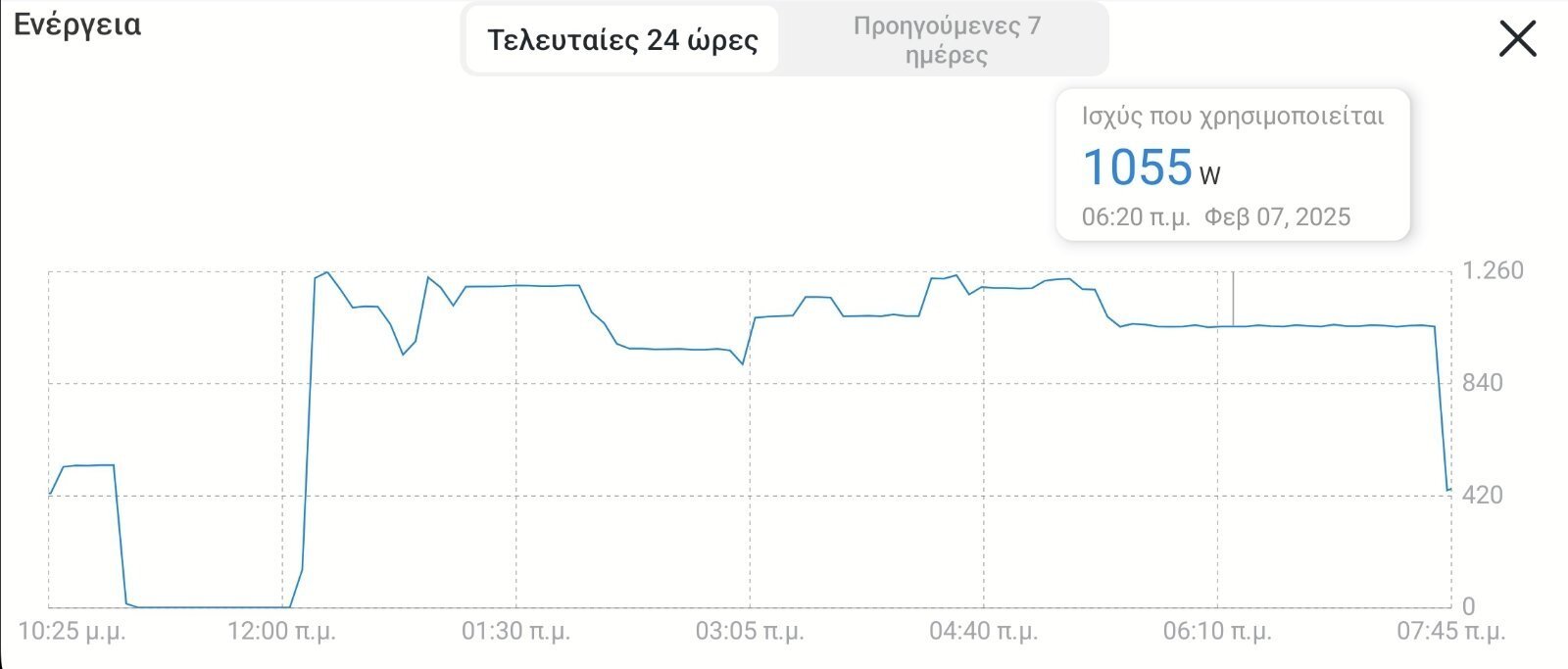

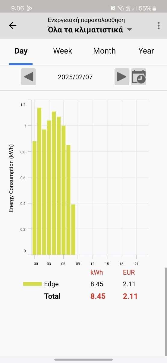

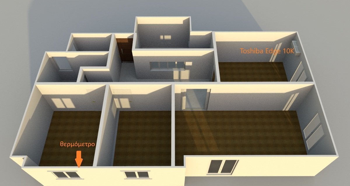

Εντυπωσιακό το Edge. Στην δουλειά έχω έναν αυτοματισμό, ώστε το βράδυ τις καθημερινές να μην πέφτει η θερμοκρασία κάτω από τους 19 βαθμούς. Εχτές όμως κάτι πήγε στραβά και αντί για ζήτηση 19 βαθμούς το Broadlink μηχανηματάκι έδωσε εντολή στο Edge 22! Οπότε είχα κατανάλωση 8ΚW/h σε 8 ώρες, για να έχω στο δωμάτιο που βρίσκεται η μονάδα 21 βαθμούς και στο απομακρυσμένο δωμάτιο 19,5 (πορτοκαλί βελάκι στην κάτοψη) με εξωτερική θερμοκρασία 6,5 βαθμούς. Ο χώρος με ανοιχτές τις μεσόπορτες είναι 95 τμ και το Edge white 10k δούλευε κοντά στο μέγιστο της ισχύος του, όπως φαίνεται και στα γραφήματα. Υπενθυμίζω ότι μιλάμε για ένα κλιματιστικό 10.000 BTU σε έναν χώρο 95 τμ με εξωτερική 6,5.

Για αυτές τις περιπτώσεις φτιάχνεις και τουλάχιστον έναν εναλλακτικό αυτοματισμό...
