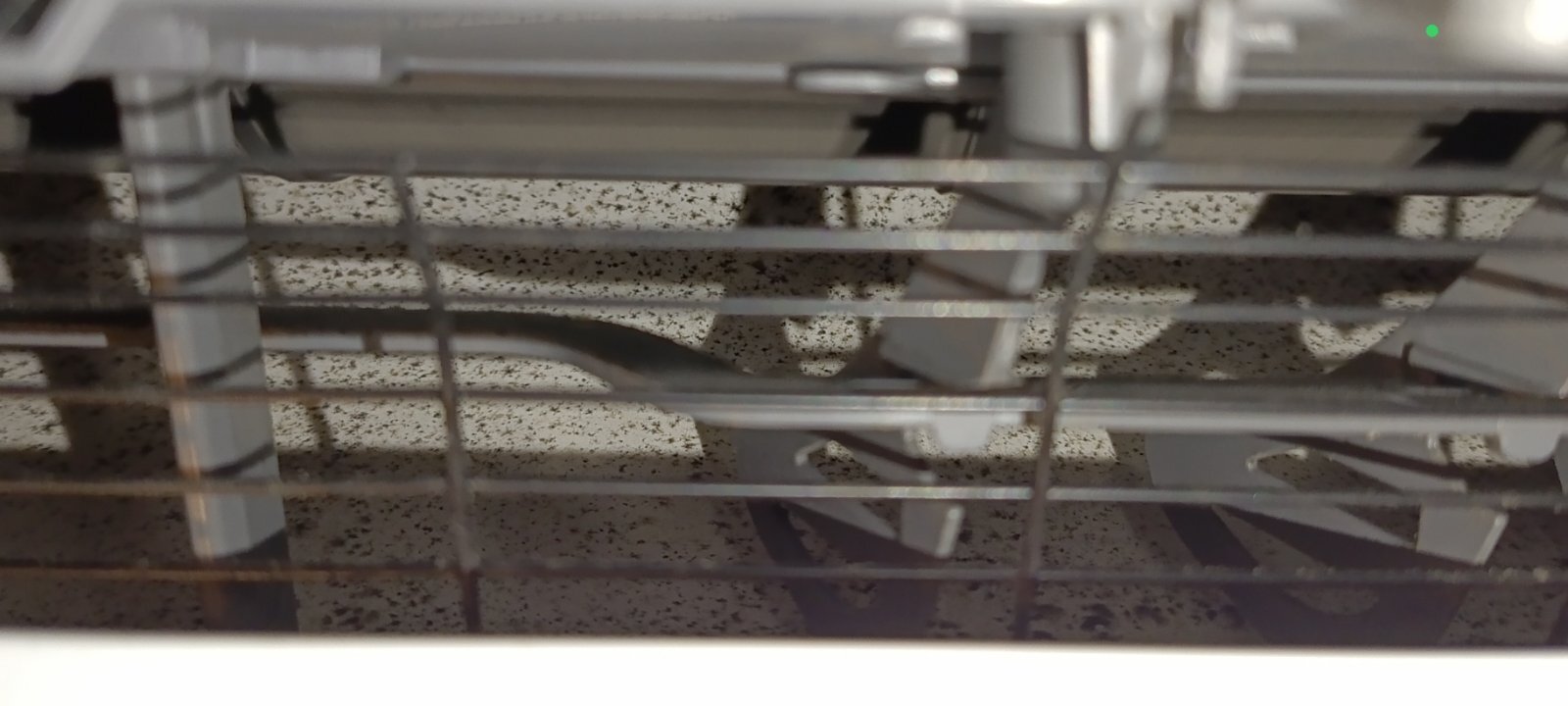

1 hour ago, liakjim said:
Πρέπει να φέρω και εγώ μάστορα. Το asyg24kmta έχει πιάσει μπλίχλα
  Reveal hidden contents
Screenshot_2025-02-07-23-57-36-463_com_miui.gallery.jpg.202b813c318f4a0b794981c519974245.jpg
Άργησες!
  Hide contents
Που να' βλέπεις το δικό μου Gree Bora στο μαγαζί...
Το είχα κάνει συντήρηση καλοκαίρι του 2023... μετά είχαμε Daniel και Elias, φουλ χώμα στην ατμόσφαιρα για μήνες. Καλοκαίρι 2024 έσκαψαν τους δρόμους για να περάσουν οπτικές ίνες, οπότε ανέβαλα το καθάρισμα.
Δεκέμβριο που φώναξα τον ψυκτικό, επαθα πλάκα από τη μαυρίλα που έβγαλε.
12 ώρες πριν, Pan_K είπε
Ήρθε προχθές ένα συνεργείο να μου καθαρίσει τα κλιματιστικά και μου έκανε άριστη εντύπωση, (απ' ότι μου είπαν έχουν σύμβαση και με την Ιnventor). Με αφορμή αυτό που γράφεις για το παλιό Midea, ήθελα να αναφέρω κάτι ενδιαφέρον που μου είπαν: οι εσωτερικές μονάδες των παλιών κλιματιστικών, επειδή δεν κατασκευάζονταν από ανακυκλωμένο πλαστικό, δεν μαγνήτιζαν σε τέτοιον βαθμό τις σκόνες και βρωμιές όπως τα καινούρια μοντέλα. Τους ρώτησα σχετικά, γιατί μου έκανε τεράστια εντύπωση η βρωμιά που είχε μαζέψει ένα Inventor στο παιδικό δωμάτιο μετά από 1,5 χρόνια περιστασιακής χρήσης (κυρίως την νύχτα και με χρήση καθαριστή αέρα παρακαλώ), σε σύγκριση με τα παλιότερα μοντέλα στο πατρικό μου, που είχαν να καθαριστούν πάνω από 5 χρόνια και ήταν πολύ πιο καθαρά.
