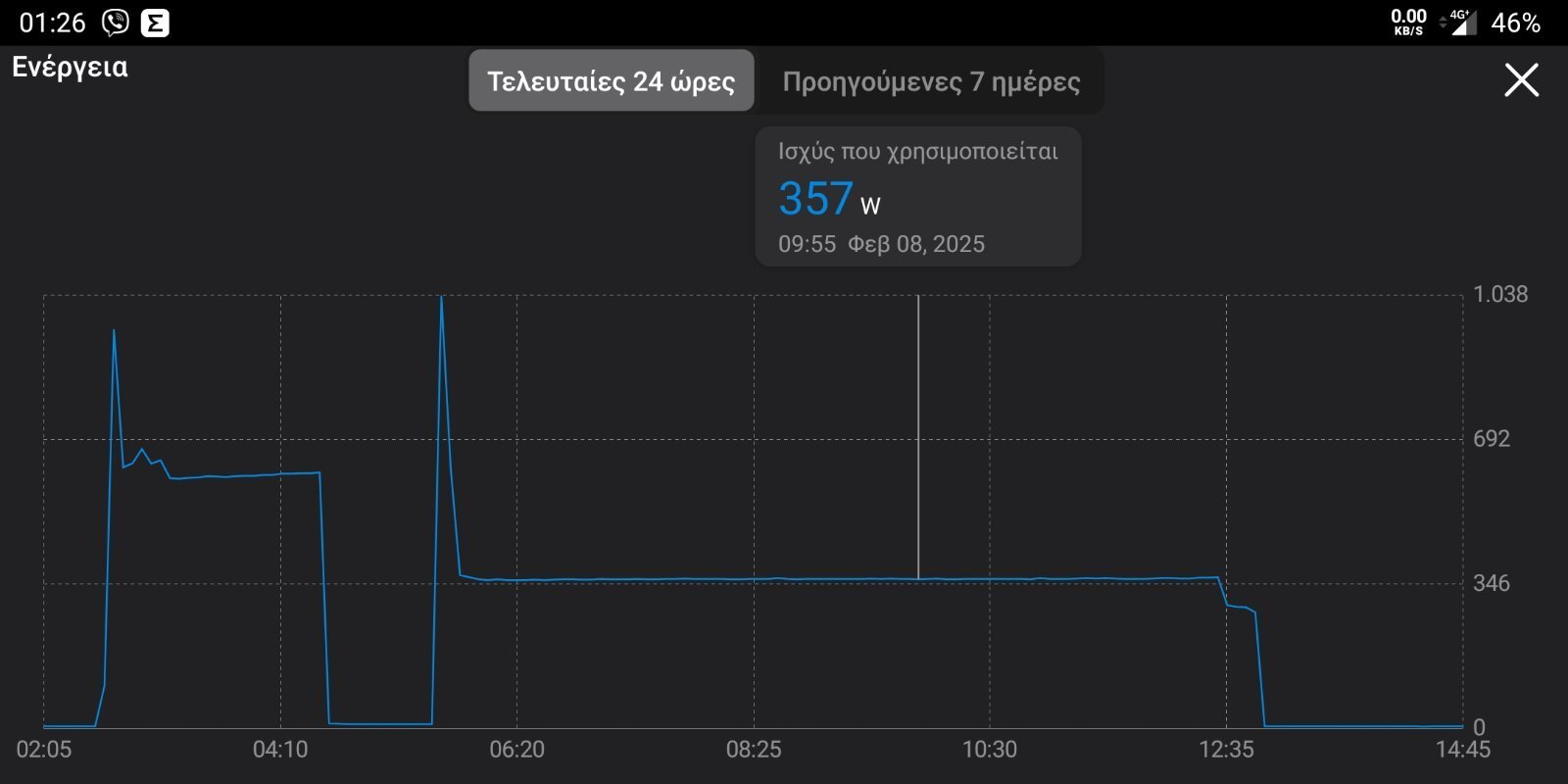

GiannisSol Δημοσ. 9 Φεβρουαρίου Δημοσ. 9 Φεβρουαρίου Συμπεριφορά από gree 18 airy. Ζητούμενη 23 εξωτερική 6 , με ένα σπίτι που οι απώλειες είναι στα υψηλά τους λόγο αρκετών ημερών με κρύο. Να πω ότι δεν έχει μπει κάποιο sleep mode , αυτά τα flat τα κάνει μόνο του. Το κακό με το flat είναι όταν ο ανεμιστήρας είναι στο auto πάει και κάθεται σε μια υψηλή ταχύτητα και κάνει θόρυβο. Βέβαια μπορώ να το κατεβάσω στην δεύτερη ταχύτητα χωρίς να σπάσει αυτη η καμπύλη . 3

liakjim Δημοσ. 9 Φεβρουαρίου Δημοσ. 9 Φεβρουαρίου 7 ώρες πριν, GiannisSol είπε Συμπεριφορά από gree 18 airy. Ζητούμενη 23 εξωτερική 6 , με ένα σπίτι που οι απώλειες είναι στα υψηλά τους λόγο αρκετών ημερών με κρύο. Να πω ότι δεν έχει μπει κάποιο sleep mode , αυτά τα flat τα κάνει μόνο του. Το κακό με το flat είναι όταν ο ανεμιστήρας είναι στο auto πάει και κάθεται σε μια υψηλή ταχύτητα και κάνει θόρυβο. Βέβαια μπορώ να το κατεβάσω στην δεύτερη ταχύτητα χωρίς να σπάσει αυτη η καμπύλη . Μια χαρά το gree. Βάζει τα γυαλιά σε όλα τα μιντεοειδη εκεί έξω. Είναι σε γενικές γραμμές προβλέψιμο στη συμπεριφορά του. Δλδ θα το βάλεις και θα παίζει συνέχεια έτσι; ; Έχεις δει αλλαγές στα ελάχιστα ανάλογα με το πόσο αλλάζει η εξωτερική; 1
