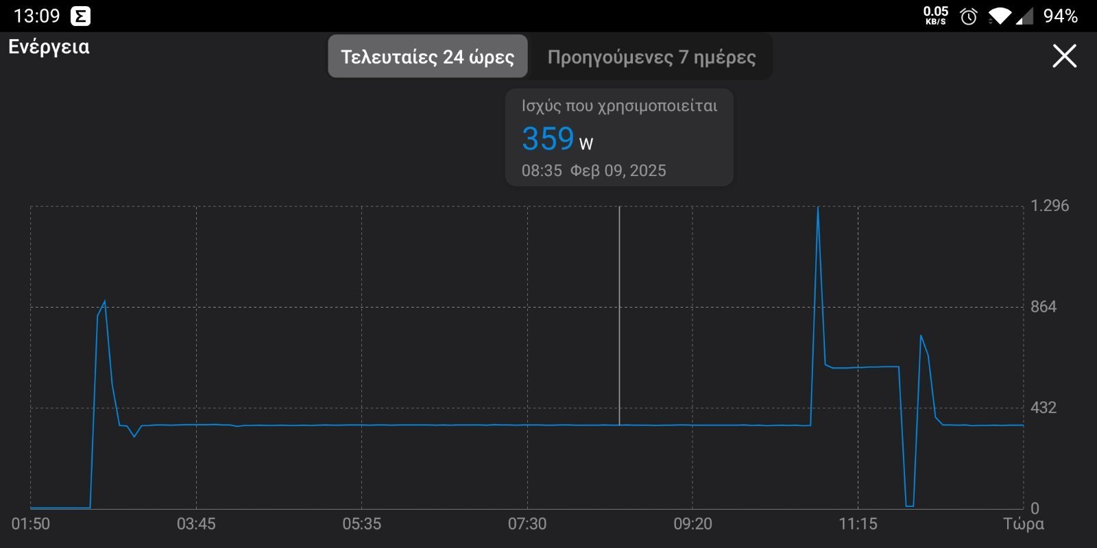

Σημερινές μετρήσεις COP με εξωτερική 6 βαθμούς και ζήτηση 16
Einai σε σταθερη καταναλωση για μεγαλο διαστημα οι μετρησεις?

18 λεπτά πριν, Pan_K είπε
εδώ ένα άλλο χαρακτηριστικό γράφημα σχεδόν συνεχόμενης λειτουργίας για ένα 24-ωρο.

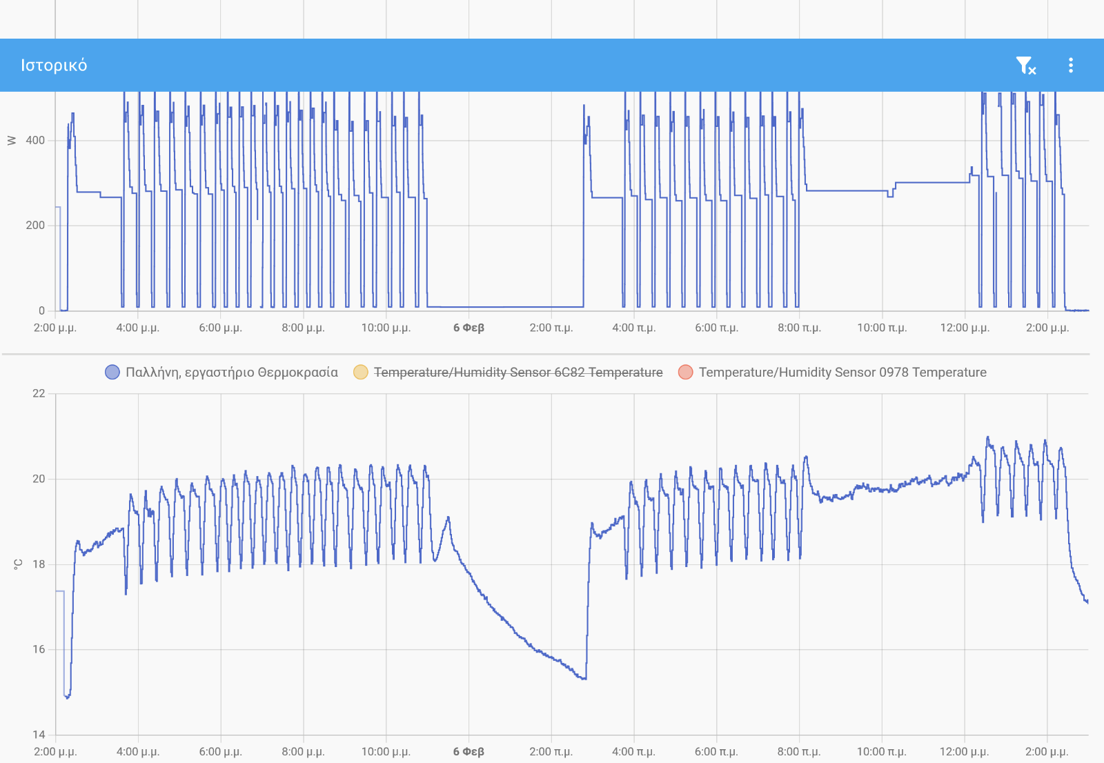

Παίζει σαν να επιλέγει ετοιμα test modes , στο σημερινό γράφημα θα δεις ότι κάποια στιγμή που ανέβηκαν οι απώλειες πήγε 600 watt, μετά έπεσε πάλι 360. Προσπαθεί να κοντρολαρει τη θερμοκρασία του χώρου με αυξομειωση του ανεμιστήρα. Βλέπω σαν κατώφλι το 21.7 μόλις πιάσει αυτό ανεβάζει ισχύ και χαμηλώνει πάλι και προσπαθεί να συντηρήσει πάλι. Δεν φάνηκε να το επηρεασε η εξωτερική . Σήμερα ας πούμε έπαιζε χαμηλότερα σε ταχύτητα από ότι χθες . Ο χώρος 40τμ έχει σταθερά από 21.8 έως 22.4 με ζητουμενη 23. Έξω σήμερα έπεσε 5.4 βαθμούς εκεί γύρω στα ξημερώματα .
Ανεβάζω και την εσωτερική θερμοκρασία το κλίματιστικο άναψε 2.45 έως τώρα.
Κάτσε να δείξω και την εξωτερική εκείνες τις ώρες .

Τα 2 πρώτα 9άρια απορρίπτονται . Θερμική αδράνεια. Τα 5άρια πάντως είναι μια χαρά.
Ναι, το είδα, αλλά δεν σε πρόλαβα. Το διόρθωσα (έβαλα την κατανάλωση που είχε διατηρήσει σταθερά 20 δευτερόλεπτα πριν).
Σταθερή κατανάλωση για μεγάλο χρονικό διάστημα...well, υπάρχει πρόβλημα εδώ: Το συγκεκριμένο μηχάνημα όταν πιάνει θερμοκρασία ρίχνει την ταχύτητα του ανεμιστήρα, ασχέτως αν έχω ως επιλογή το max. Αυτό το κάνουν και τα Fujitsu με το cold air prevention. Εκεί που πέφτει η παροχή αέρα δεν έχω βρει τις προδιαγραφές του κατασκευαστή, για να τις βάλω και να υπολογίσω το COP. Ωστόσο έκανα όσες περισσότερες δειγματοληψίες προλάβαινα με το fan στο high, που ξέρω ότι είναι 420m3/h.

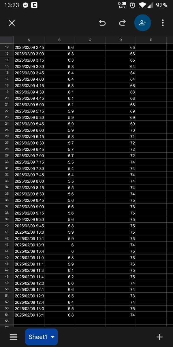

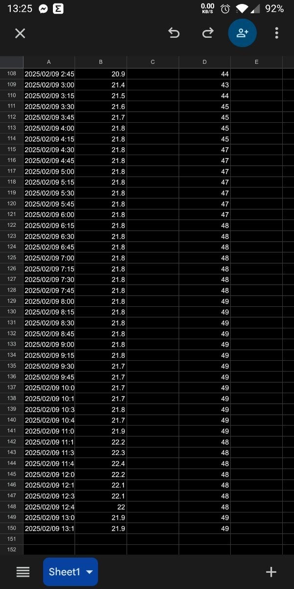

το λεω γιατι αν δεν ειναι σταθεροποιημενο για κανα 10λεπτο, αν μετρησεις κ κραταει ακομη υψηλη θερμοκασια λογω χαμηλης ταχυτητας ανεμιστηρα κ ισως κ μεγαλης στιγμιαιας σε Watt, τοτε με το που παει σε high ο ανεμιστηρας ισως ειναι εικονικο το cop, γιατι υπολογιζει θερμοκρασια εξοδου αλλης ταχυτητας κ κυριως με αυξημενο ογκο παροχης αερα αρα πολυ ευνοικοτερο cop.
Tο λεω γιατι εχω κανει κυριολεκτικα απειρες μετρησεις κ το πιο δυσκολο ηταν να σταθεροποιηθει (στο Haier Tide Green 9ρι) ο ανεμιστηρας με συνεπεια χαος στις μετρησεις. Ιδιως αν το θερμομετρο εχει κ καποια αδρανεια σε μεταβολες.
Γιαυτο κ ο liakjim στον υπολογισμο cop εχει μεσο ορο 10λεπτου...
Επεξ/σία από Specs
8 λεπτά πριν, Specs είπε
Έχω τα θερμομετράκια της Xiaomi, όπως και εσύ. Τις μετρήσεις τις έκανα σε σταθερές συνθήκες. Δεν είμαι τώρα εκεί για να σου πω πόση ώρα είχε διατηρηθεί σταθερό το κάθε σκαλοπάτι στην κατανάλωση αλλά την μέτρηση της θερμοκρασίας την έπαιρνα στο τέλος κάθε τέτοιου σκαλοπατιού, βάσει του γραφήματος από το home assistant. Μόνο οι δύο πρώτες μετρήσεις ήταν εσφαλμένες, γιατί ανταποκρίνονταν σε αυξημένη κατανάλωση (το διόρθωσα μετά). Τις τελευταίες τρεις μετρήσεις τις έκανα βλέποντας ο ίδιος τις τιμές που έδειχναν τα θερμόμετρα μέσα στον χώρο, για να βεβαιωθώ ότι δεν υπάρχει καθυστέρηση στην μετάδοση των δεδομένων (ασθενές σήμα wifi).
