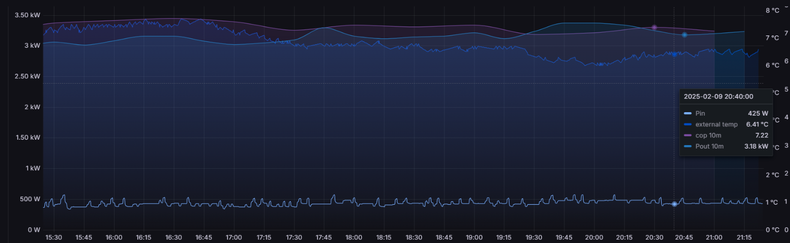

Και μιας και πιάσαμε τα cop , στοιχεία 6ωρου για το asyg24kmta (με μωβ το cop με αναγωγή στο 10λεπτο, τα υπόλοιπα τα βλέπετε στο υπόμνημα)
Ο μπαμπάς σας αυτό το μηχάνημα, πραγματικά. 7άρι κοπ με 6άρι έξω σε 24 κλιματιστικό;  Θα με κάνεις να βαρέσω μια παραγγελιά, κι ας θέλω ηλεκτρολογική εγκατάσταση ειδική για να το σηκώσει το σπίτι. Το 18άρι είναι αντίστοιχα επιτυχημένο, γνωρίζεις;
