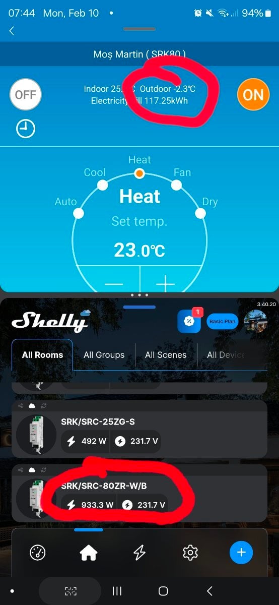

yiannis_1 Δημοσ. 10 Φεβρουαρίου Δημοσ. 10 Φεβρουαρίου (επεξεργασμένο) 1 hour ago, mdkamael said: Reveal hidden contents Καλημέρα και καλή βδομάδα στην ομάδα... με -2.3° εξωτερικη ζεσταίνεται το κοκκαλακι μας πινοντας καφέ σταθερα στους 22°, με ζήτηση 23 κ καταναλωση καρφωμενη στη τιμη που βλεπετε... αμονωτη κατοικια με pilotis απο κατω... Δεν είναι και λίγα τα 930 w για συνέχεια. Αν καίει τόσο για ενα μήνα βγαίνει ~700 kwh μόνο του. Απ την άλλη δεν θα κάνει όλο το μήνα αρνητικές (τρόπος του λέγειν αρνητικές) και δεν είναι και λίγοι οι 22 βαθμοί που έχεις μέσα. Για πόσα τμ βγαίνει αυτή η κατανάλωση? Επεξ/σία 10 Φεβρουαρίου από yiannis_1

mdkamael Δημοσ. 10 Φεβρουαρίου Δημοσ. 10 Φεβρουαρίου 20 λεπτά πριν, yiannis_1 είπε Δεν είναι και λίγα τα 930 w για συνέχεια. Αν καίει τόσο για ενα μήνα βγαίνει ~700 kwh μόνο του. Απ την άλλη δεν θα κάνει όλο το μήνα αρνητικές (τρόπος του λέγειν αρνητικές) και δεν είναι και λίγοι οι 22 βαθμοί που έχεις μέσα. Για πόσα τμ βγαίνει αυτή η κατανάλωση? Περισσοτερο σαν θετικο το επισημανω... αμονωτο σπιτι, με μειον εξωτερικη και εσωτερικη 22 με ζητηση 23 για σαλονοκουζινα γυρω στα 53-54τ.μ. με κατω απο 1kwh. Σαφως και δεν ειναι καρφωμενο μονιμως σ αυτους τους αριθμους καθ'οτι παει κ αναλογικα με την εξωτερικη. Συνηθως ειναι στα 480-560wh οταν ινβερταρει. Και 700kwh να εβγαινετον μηνα, και παλι δεν θα απασχολουσε κ πολυ καθως η εναλλακτικη θα ηταν πετρελαιο 😛
yiannis_1 Δημοσ. 10 Φεβρουαρίου Δημοσ. 10 Φεβρουαρίου (επεξεργασμένο) 30 minutes ago, dimostr said: Μόνο τα χαλασμένα Με ένα cop 3-4 καταλαβαίνεις ότι οποιοδήποτε άλλο σύστημα θέρμανσης θα σε έγδερνε στο κόστος , ε;ν πχ αυτή είναι κατανάλωση 24 ωρου μιλάμε για 22kwh άρα 5 ευρώ , θα δυσκολευτείς να βρεις φθηνότερο Μάλλον εννοεί κάνουν αποψύξεις και σταματάνε. Ε άμα μένεις κάπου με αρνητικές το λες και φυσιολογικό. Φθηνότερο ναι πιθανώς δε θα βρείς αλλά και πάλι έχω κάπως ψυχολογικό όριο max τις 300 kwh για 1 κλιματιστικό. Περιέργειες μου... Επεξ/σία 10 Φεβρουαρίου από yiannis_1

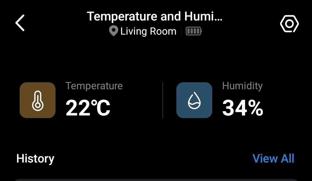

mdkamael Δημοσ. 10 Φεβρουαρίου Δημοσ. 10 Φεβρουαρίου 55 λεπτά πριν, verlemakos είπε Καλημέρα, Ωραίο διάγραμμα, ποιο μοντέλο και πόσα BTU? Πολλά κλιματιστικά σε τέτοιες θερμοκρασίες σβήνουν. Πως έχεις τόσο χαμηλή υγρασία? Miitsibishi Heavy Ind., srk80zr-w/b των 27.000 btu. Η υγρασια ειναι η ευχαριστη εκπληξη φετος με το αρκουδι να πω την αληθεια. Ανεξαρτητα με το συχνο ( κ σωστο ) αερισμο των χωρων, αλλα και τις ευνοικες εξωτερικες συνθηκες φετος ( Ιωαννινα ), θεωρω οτι επαιξε πολυ σημαντικο ρολο η 24ωρη λειτουτουργια της θερμανσης με εσωτερικες θερμοκρασιες να μην πεφτουν κατω απο 22°. Αλλες χρονιες διχως χρηση αφυγραντηρα δεν εβγαινε... βεβαια εκει δεν υπηρχε 24/7 θερμανση εντος σπιτιου - κακως. Αλλα οπως ειπα φετος ηταν σχετικα στεγνος ο καιρος. Απο αυτες τις μερες που περιμενουμε σειρα βροχων θα το εχω κατα νου να δω τι αλλαγη θα παρατηρηθει. 35 λεπτά πριν, yiannis_1 είπε Μάλλον εννοεί κάνουν αποψύξεις και σταματάνε. Ε άμα μένεις κάπου με αρνητικές το λες και φυσιολογικό. Φθηνότερο ναι πιθανώς δε θα βρείς αλλά και πάλι έχω κάπως ψυχολογικό όριο max τις 300 kwh για 1 κλιματιστικό. Περιέργειες μου... Μια μαξ καταναλωση σαν απολυτος αριθμος δεν λεει κατι... το συγκεκριμενο εχει μεση μηνιαια στη καλυτερη 420kwh με 24/7 χρηση κ αυτο υπο ιδανικες συνθηκες ( συνεχες ινβερταρισμα το πολυ μαξ 580wh ). Για 27αρι δεν το λες κ πολυ. Ειναι σαν να ζητας απο 3λιτρο να καταναλωνει 5lt/100.

verlemakos Δημοσ. 10 Φεβρουαρίου Δημοσ. 10 Φεβρουαρίου 1 ώρα πριν, yiannis_1 είπε Μάλλον εννοεί κάνουν αποψύξεις και σταματάνε. Ε άμα μένεις κάπου με αρνητικές το λες και φυσιολογικό. Φθηνότερο ναι πιθανώς δε θα βρείς αλλά και πάλι έχω κάπως ψυχολογικό όριο max τις 300 kwh για 1 κλιματιστικό. Περιέργειες μου... Ναι, δεν ήμουν ακριβής, απόψυξη εννοούσα. Το παλιό μου 18αρι έτσι λειτουργούσε. Αυτό που επιδεινώνει τραγικά την κατάσταση είναι η πυλωτη, μιλάω εκ πείρας (και πίκρας). Αλλιώς η κατανάλωση θα ήταν σημαντικά χαμηλότερη, το μηχάνημα είναι αξιόλογο. 1
mdkamael Δημοσ. 10 Φεβρουαρίου Δημοσ. 10 Φεβρουαρίου 16 λεπτά πριν, verlemakos είπε Αυτό που επιδεινώνει τραγικά την κατάσταση είναι η πυλωτη, μιλάω εκ πείρας (και πίκρας). Αλλιώς η κατανάλωση θα ήταν σημαντικά χαμηλότερη, το μηχάνημα είναι αξιόλογο. Σε μια πυλωτη δυναται να οφειλονται ως και το 30% των συνολικων απωλειων ενος σπιτιου, οποτε ναι...
