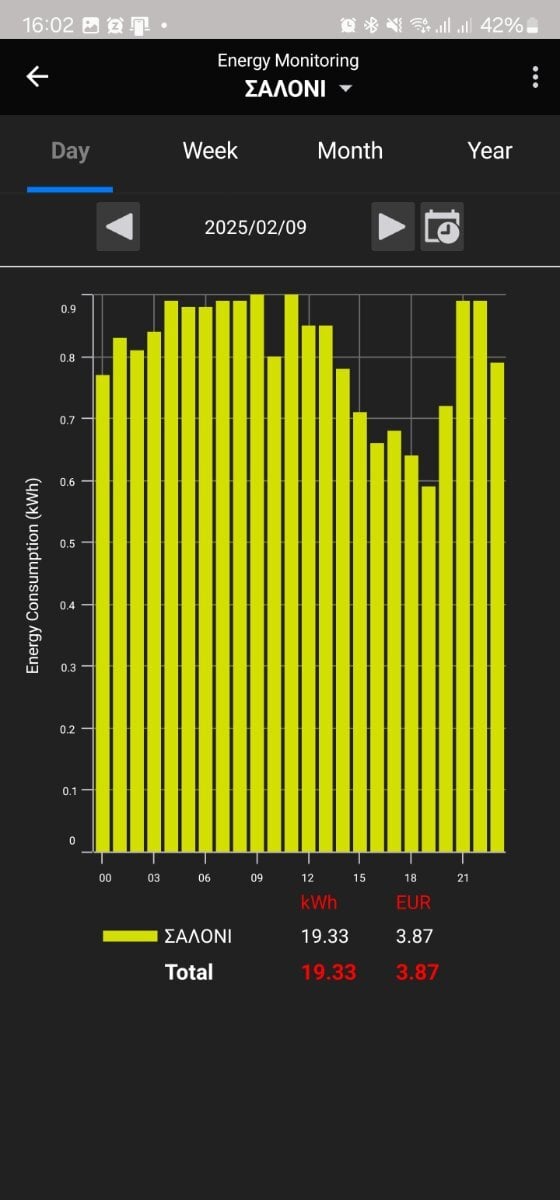

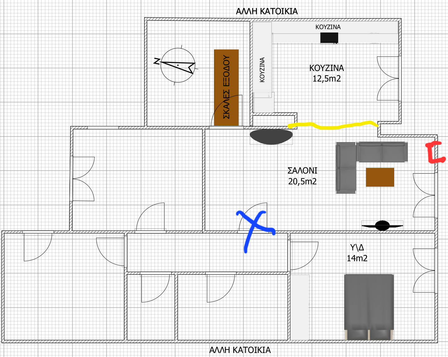

Toshiba Edge White 24k. Η αρχική μου ανάρτηση εδώ. Έγινε κενό. Τοποθετηση μονάδας στον τοίχο. Δεν είμαι σίγουρος για το σωστό μήκος σωληνώσεων. Αν θυμάμε καλά η Toshiba δίνει 1,5+, που κατα 99,9% έχει τηρηθεί.
Η κάτοψη κατέληξε κάπως έτσι:
Spoiler
Με κόκκινο τοποθέτηση του κλιματιστικού. Το κίτρινο είναι δοκάρι. Το μπλε χ είναι ότι ήταν να μπει πόρτα αλλά δεν βόλεψε, και τελικά δεν μπήκε. Ζήτηση 22 με εξωτερική αυτή την στιγμή 11. Από χθες το βράδυ στις 9 μέχρι στις 9 το πρωί σήμερα, είχε περίπου 6 βαθμούς εξωτερική. Η κατανάλωση πάει κάπως έτσι, με συνεχή λειτουργία από τις 5 του μήνα το απόγευμα. Ανεμιστήρας στο αυτόματο.

5 λεπτά πριν, flampouras είπε
Έστω ότι τα παίρνω αυτά τα θερμόμετρα, δεν γνωρίζω στιγμιαία κατανάλωση. Η εφαρμογή της Toshiba, δίνει μόνο κιλοβατώρες ανά ώρα. Pout/cop στην ουσία είναι το ίδιο, σωστά;
Δεν ξέρω τι δείχνει η εφαρμογή. Δεν δείχνει κάπου στιγμιαία; Αν όχι και θέλει να βλέπει, μπορεί να βάλει ένα sonoff pow elite R3 20A στον πίνακα (σαν 24άρι σίγόυρα θα είναι στη δικιά του ασφάλεια).
Θα βγάλετε pout και διαιρώντας με τη στιγμιαία θα έχετε cop .

Εάν οι υπόλοιποι χώροι δεν θερμαίνονται με κάτι θα έλεγα ότι είσαι σχετικά καλά
