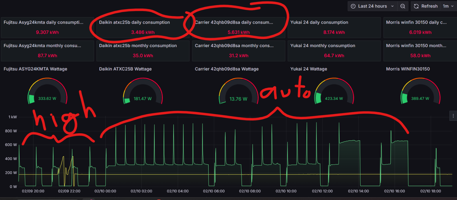

Και όπως έχουμε πει πολλές φορές, όσοι έχετε midea ή φασόν, ΜΗ βάζετε την ταχύτητα ανεμιστήρα στο auto αλλά όσο το δυνατόν περισσότερο.
Πχ το δικό μου 9άρι carrier , τη νύχτα που πέφτουμε το βάζουμε στο auto για να έχουμε ησυχία.
Σήμερα το ξεχάσαμε να το γυρίσουμε στο high πάλι (πλέον έφτιαξα αυτοματισμό).
Ως αποτέλεσμα, μας έσκισε στην κατανάλωση , έκαψε 5.6KWh όταν το atxc25b που είναι σε 20% περισσότερες απώλειες και με +1C ζήτηση έκαψε μόλις 3.5KWh.
Επίσης κοιτάξτε πόσο πιο μικρά (σύντομα) είναι τα διαστήματα με high ανεμιστήρα.
13 λεπτά πριν, MiJ16 είπε
Γενικότερα λοιπόν η πιο οριζόντια θέση της γρίλιας αυξάνει την κατανάλωση, όπως επίσης και η ρύθμιση του ανεμιστήρα σε κάτι πέραν του auto.
Θα πρέπει να θυμόμαστε ότι τα κλιματιστικά δεν ξέρουν τι θερμοκρασία έχει ο χώρος σου. Ξέρουν μόνο τη θερμοκρασία που υπάρχει εκεί πάνω στον αισθητήρα του. Για αυτό αν έχει πιάσει μικροκλίμα στην περιοχή του κλιματιστικού, όπου η μικρή ροή και η κάθετη θέση ενισχύουν το φαινόμενο, το κλιματιστικό με απλή γλώσσα θα βλέπει υψηλή θερμοκρασία και θα λέει "ωπα , καλά είμαστε εδώ". Θα κρατάει λοιπόν χαμηλότερη ισχύ από αυτό που ζητάει ο υπόλοιπός χώρος.
Με το να βάλεις τον ανεμιστήρα σε πιο υψηλή σκάλα και την περσίδα σε διαγώνια θέση, διώχνεις τον αέρα από την περιοχή του κλιματιστικού οπότε δεν έχεις έντονο μικροκλίμα και έτσι ο αισθητήρας διαβάζει πιο χαμηλή θερμοκρασία και άρα ανεβάζει ισχύ.
Τα ίδια έχω δει και στο asyg24kmta όπως έχουμε περιγράψει εδώ

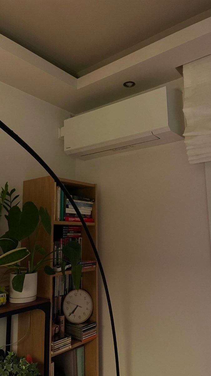

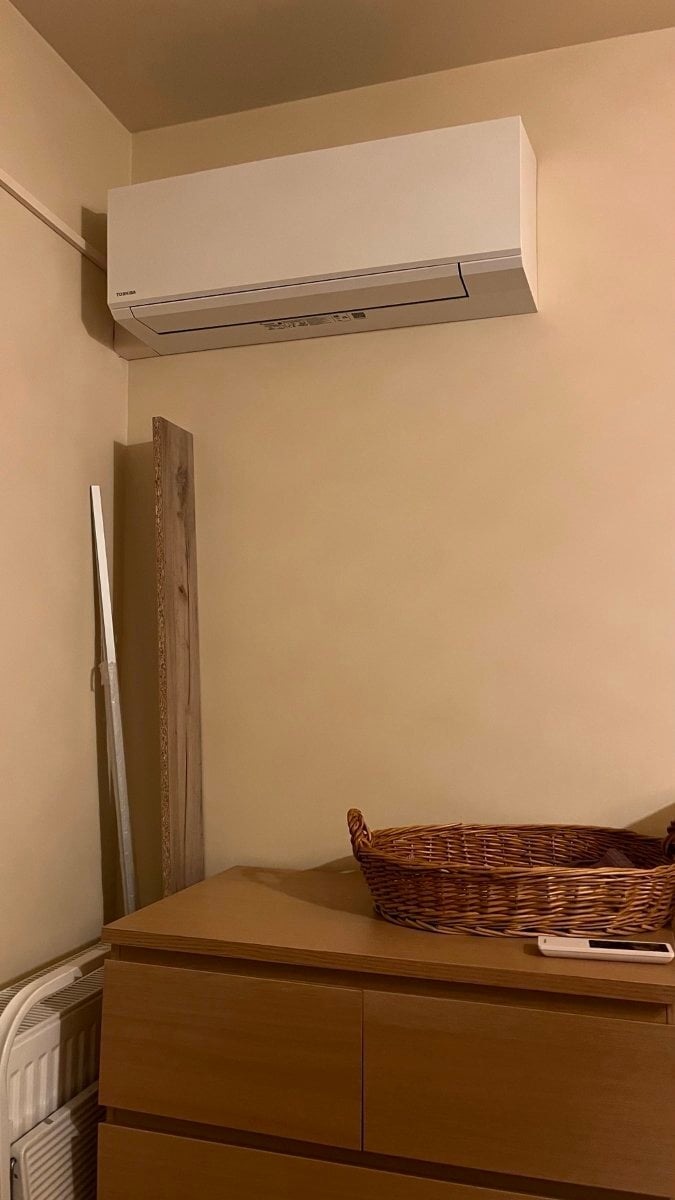

Το πρόβλημα μου σχετικά με το μικροκλίμα αυξάνεται και από τα έπιπλα που φαίνονται πιο κάτω. Ειδικά στο υπνοδωμάτιο με σκίζει στα on/off όταν έξω έχει καλύτερες θερμοκρασίες. Πρέπει να φύγουν άμεσα...
Πλέον βέβαια συμπεραίνω πως στο υπνοδωμάτιο έπρεπε να μπει ακριβώς απέναντι απ΄την πόρτα του δωματίου για να φεύγει ο αέρας καλύτερα προς τον διάδρομο.
