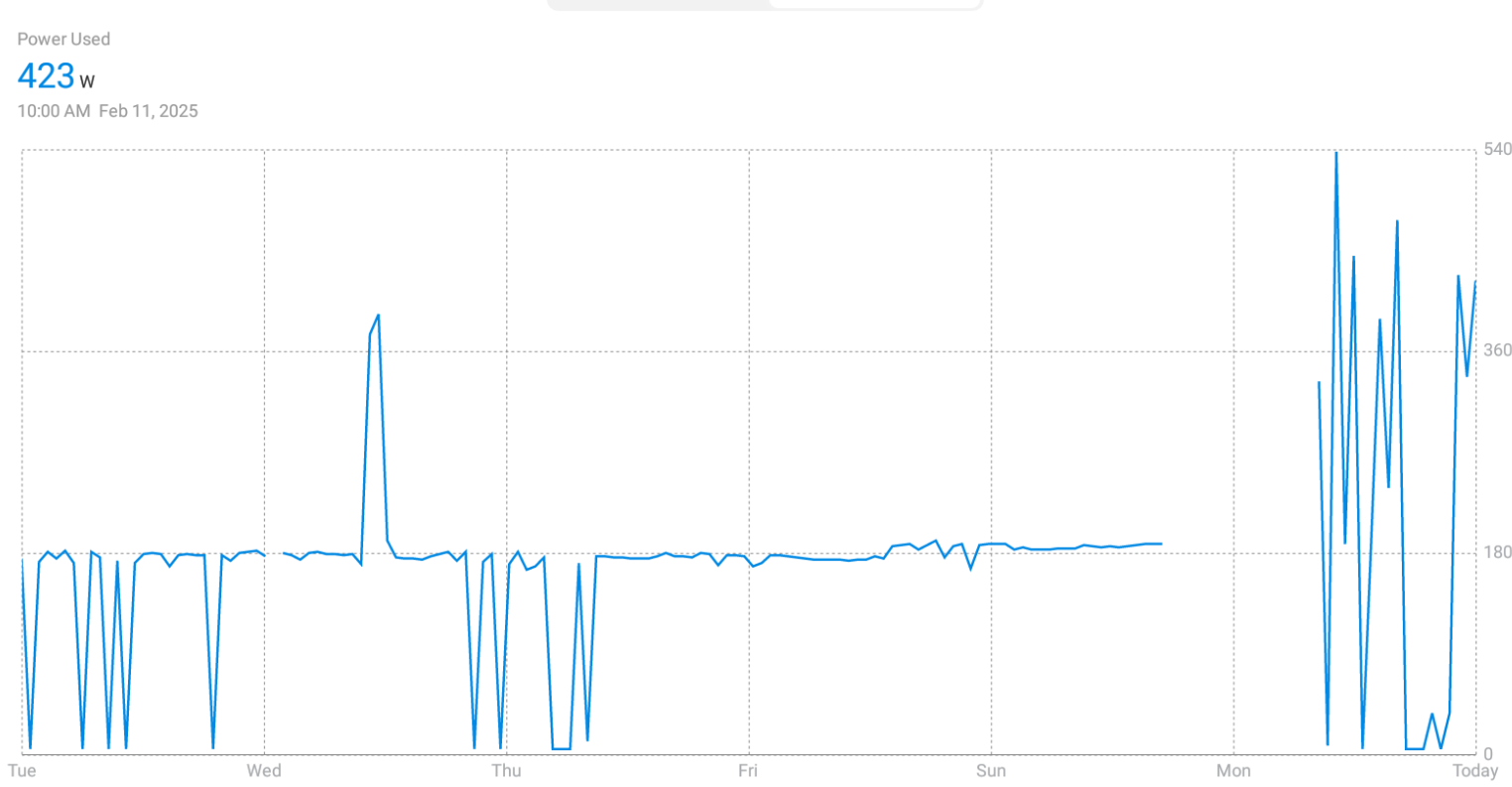

atxc25d: όλο το χειμώνα μέχρι χθες σε 24/7 είχε υποδειγματική συμπεριφορά καρφωμένο στα 180w συνεχώς. Χθες έσβησε χωρίς να καταλάβω γιατί. Ίσως στιγμιαία διακοπή, ίσως να το έσβησα κατά λάθος από μακριά μέσω tapo. Μετά από 15 ώρες το ξανα άναψα και από τότε τις τελευταίες 20 ώρες κάνει συνεχώς on off στα 500+w και δεν λέει να στρώσει. Δεν το έχω ξαναδεί έτσι. Ζήτηση 20, fan auto ή low. Φίλτρα καθαρά και ίδιες συνθήκες μέσα έξω.  Το πρώτο διάγραμμα οι τελευταίες 7 μέρες, το δεύτερο οι  τελευταίες 4 ώρες.   Καμμιά ιδέα?

Επιβεβαίωσε ότι είναι θέρμανση, 21 βαθμούς , ανεμιστήρας auto. Ότι δλδ δεν άλλαξε κάτι στη ρύθμιση.
Δεν άλλαξε κάτι στη ρύθμιση. Το έβγαλα και για δέκα λεπτά από τη πρίζα μήπως είχε κρατήσει κάτι αλλά τίποτα ακόμα... Το ανέβασα στο 21 τώρα για να το αναγκάσω να μην σβήσει και βλέπουμε - τώρα τρέχει με 700w !
