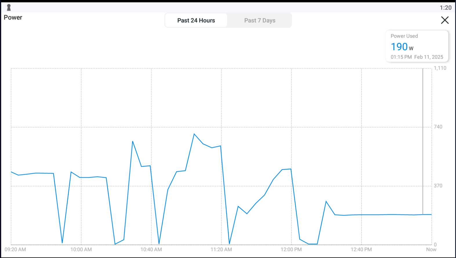

Λοιπόν, μετά από ένα 20άωρο έντονο wattοχτύπι, το atxc25d μου δείχνει να αναρρώνει.  Φαίνεται πως η 15άωρη χθεσινή διακοπή λειτουργίας του απορύθμισε τη θερμική ισορροπία του χώρου. Να σημειώσω ότι τις 20 αυτές δύσκολες ώρες έκαψε 50% παραπάνω από τη συνηθισμένη 24άωρη κατανάλωση. Πράγμα που αποδεικνύει (άλλη μια φορά) ότι η συνεχόμενη λειτουργία 24/7 είναι μακράν προτιμότερη για σταθερό κλίμα και χαρούμενη τσέπη...
Ισχυει... και επι απουσιας στον χωρο ας πουμε κανενα 5ημερο συν πλην, επισης αξιζει να το εχεις ανοιχτο κ ας απουσιαζεις. Περα απο το κομματι της τσεπης, ειναι κ τ κομματις της αισθησης. 4ημερο ειχα λειψει και το ειχα ανοιξει τη τελευταια μερα που γυριζα απο το πρωι ωστε να βρω το απογευα μια σχετικη υποφερτη ατμοσφαιρα. Αμ δε. Μπορει η θερμοκρασια αερα να εγραφε 24,...° στο tapo, αλλα η αισθηση ηταν για πολυυυυ λιγοτερο ( κρυα στοιχεια στον χωρο ) με αποτελεσμα να κρυωνεις. Κοντα στο 40ωρο συνεχους λειτουργιας χρειαστηκε ωστε να ξαναπιασει feel-good temperature ο χωρος.. δεν αξιζε...
Σαφώς. Ομοίως το καλοκαίρι με 40+, δέκα μέρες κλειστό λόγω διακοπών, χρειάστηκε 3 μέρες για να επαναφέρει θερμοκρασία χώρου, και 8 μέρες για να ισορροπήσει χαμηλή κατανάλωση. Erai24. Τις 8 μέρες έκαψε πολύ περισσότερα από το εάν το είχα αφήσει αναμμένο τις 10 μέρες που έλειψα...
