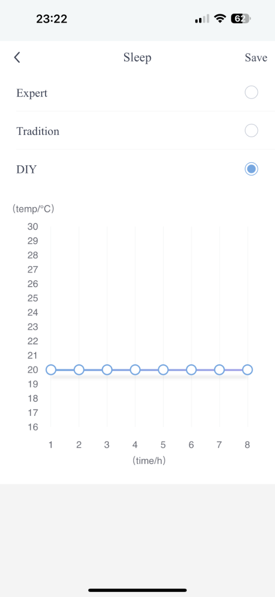

2 ώρες πριν, dimostr είπε
Για το toyotomi δοκίμασε να το δουλέψεις σε sleep mode αλλά από την εφαρμογή.
Αν έχει diy βάλτο στους 20.

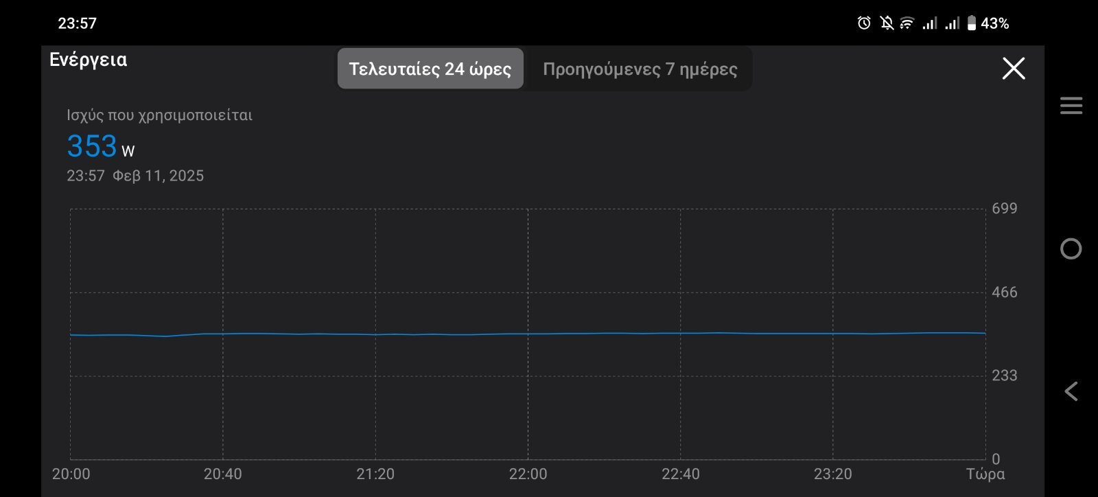

Το erai 24 όπως θα δεις δουλεύει όπως όταν το βάζω στο P0 έπεσε στα 320w και ανέβηκε σιγά σιγά μέχρι τα 370w
Επεξ/σία από tu-luba
2 Mitsubishi έχω 9 άρια και τα 2 δουλεύουν με on off, ποτέ δεν έχουν δουλέψει συνέχεια όπως βλέπω στα διαγράμματα που ανεβάζετε.
Γιατί ρε παιδιά; Τι μπορεί να φταίει;
Με κάποιο μαγικό τρόπο, το Hiro σε 24/7 λειτουργία, μετά την 3η μέρα σερί, πλέον δουλεύει σταθερά στα 350w χωρίς τα test modes (τα οποία εγκατέλειψα προς το παρόν λόγω ανωτέρας βίας).

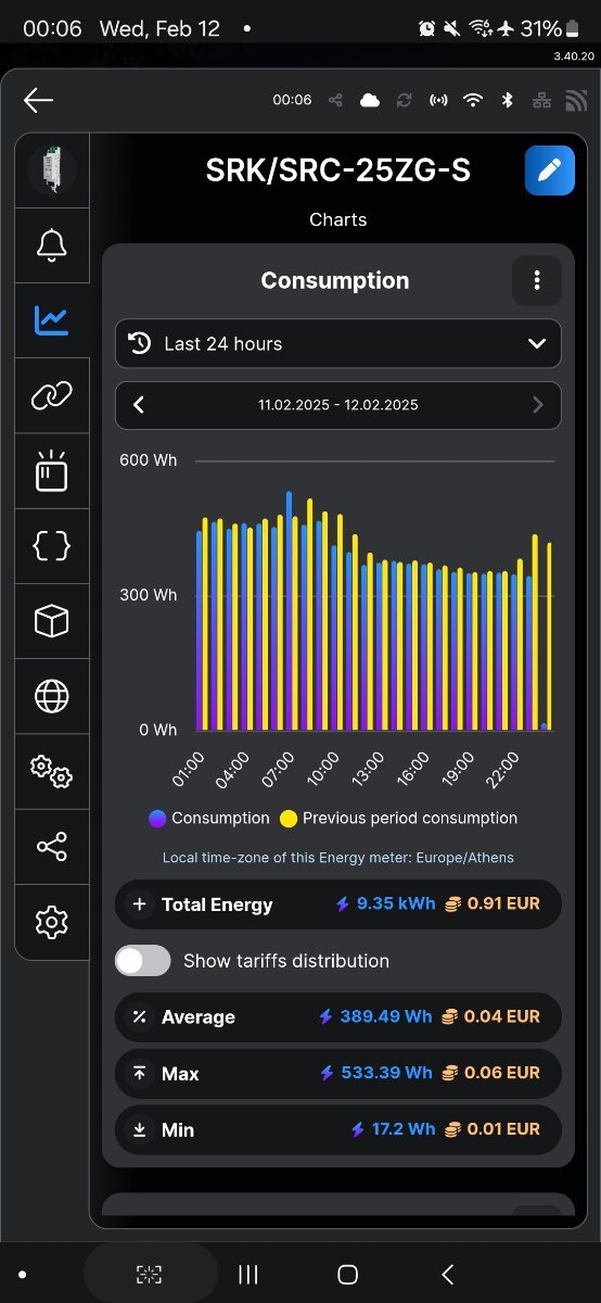

20 λεπτά πριν, Uberalles_gr είπε
...heavy industries mitsubishi η electric?! Για heavy σου χω workarounds... παρε μια γευση απ τ δικο μου...
Επεξ/σία από mdkamael
34 λεπτά πριν, Uberalles_gr είπε
Μοντέλα; Ηλικία; Χώρος; Ρύθμιση;
