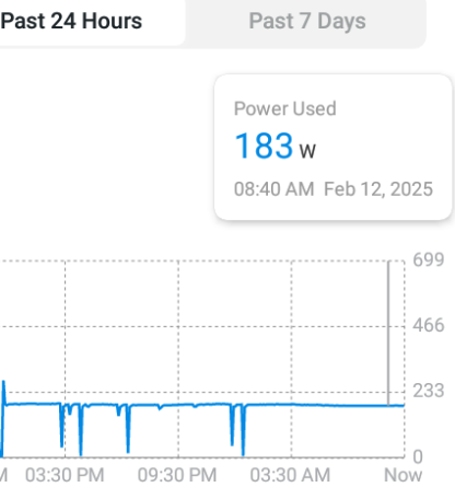

Αν σας πιανει θετικη αυρα και δεν ξερετε απο που ερχεται....ειμαι εγω!
Καθε φορα που επι ωρες θερμαινεται το δωματιο και μαζι και εγω, με ....180w καταναλωση ρευματος,
μακαριζω τους συμφορουμιτες εδω στο insomnia!

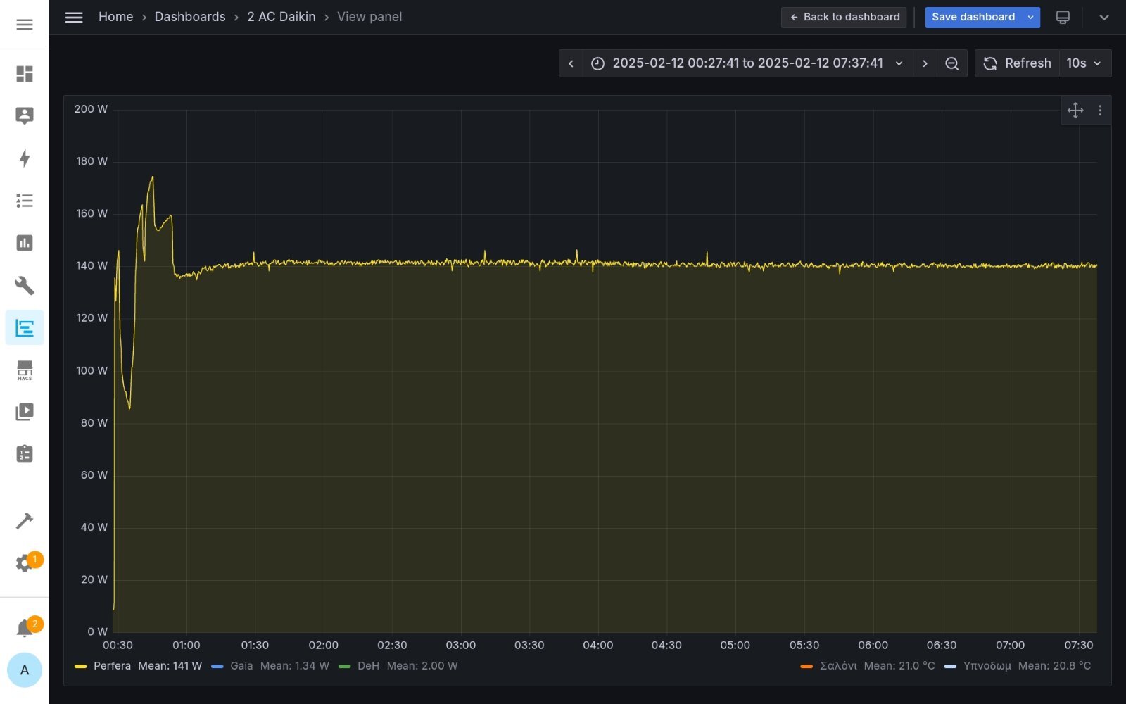

Μαγεία Perfera ...
Με 140W σταθερά όλο το βράδυ και εξωτερική 5 βαθμούς κρατάει μόνο του και τους δύο χώρους (Σαλοκουζίνα και υπνοδωμάτιο) σύνολο 55τμ στους 21 βαθμούς.
Το περισσότερο που το έχω δει 2 χειμώνες τώρα να σταθεροποιείται είναι στα 200W.
Βλέποντας να βάζετε κάτι καταναλώσεις 400,600,800W κλπ νομίζω θα πάθαινα εγκεφαλικό αν έβλεπα κι εγώ τέτοιες...
Ευτυχώς με το Perfera δεν υπάρχει τέτοια περίπτωση...
