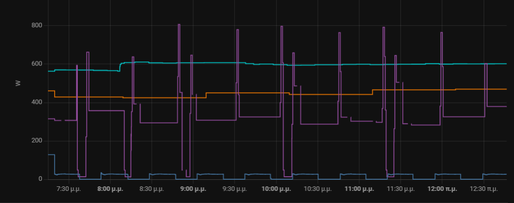

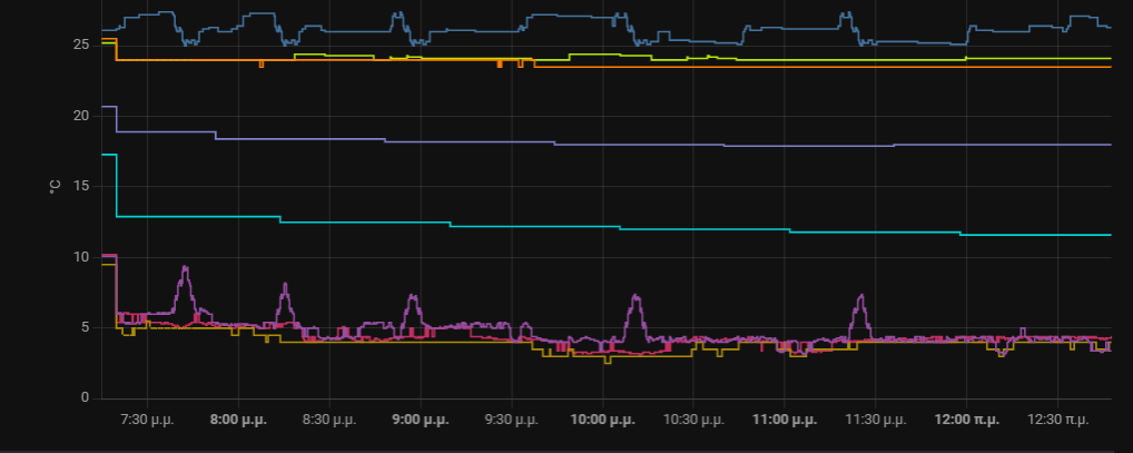

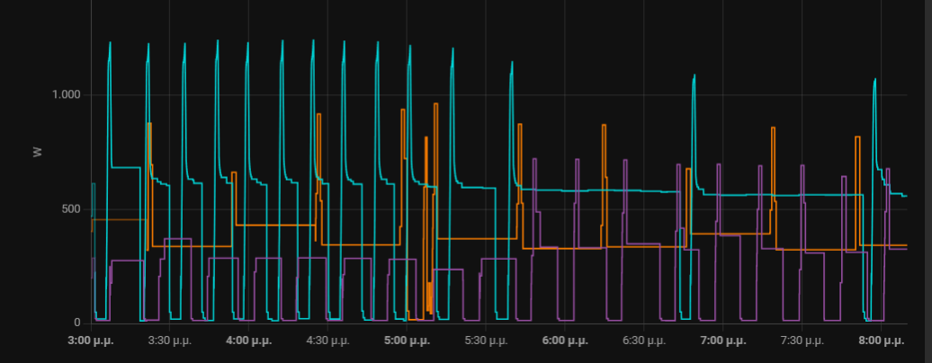

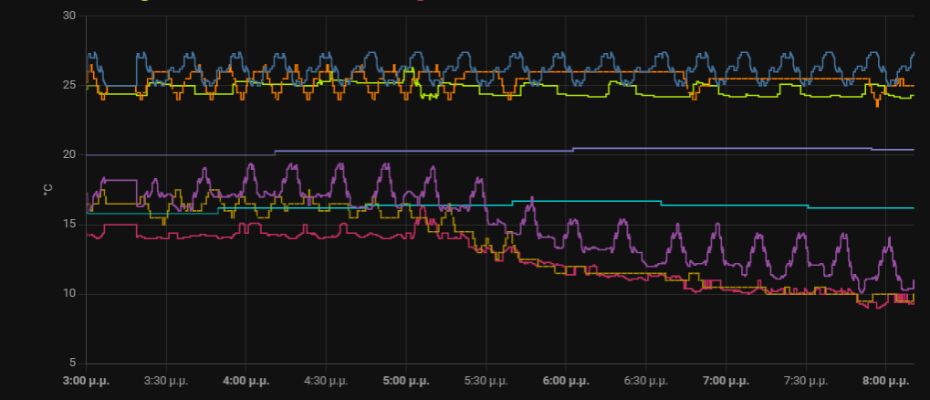

10 λεπτά πριν, User000100 είπε
MIdea
1- 18kbtu,
2 - 12kbtu   το  ενα  είναι σε μικρότερο χώρο
Μοντέλα;
