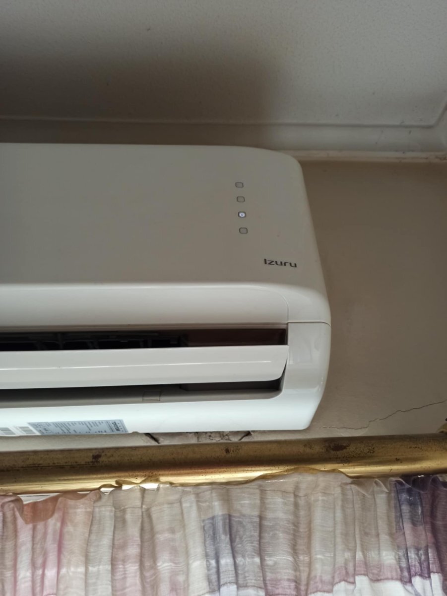

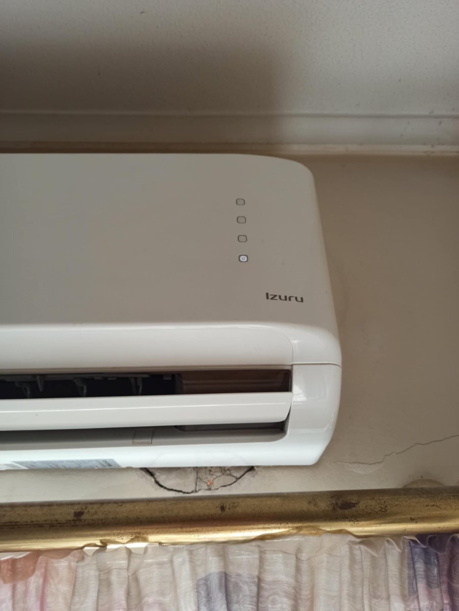

Καλησπερα οι γονεις μου εχουν ενα toyotomi 9αρι izuru ,τωρα τελευταια τους βγαζει προβλημα στο ζεστο μονο και δεν βγαζει καθολου ζεστη,ουτε αερα και αναβοσβηνουν γρηγορα τα δυο λαμπακια που φαινονται στις φωτο,μια το ρολοι και μια το λαμπακι εναρξης.Γνωριζει κανεις κατι γι αυτο το προβλημα? Ειχαν φερει εναν τεχνικο κατι τους εκανε(δεν θυμαμαι ακριβως) και δουλεψε για λιγο το μηχανημα μεχρι που το ξαναεμφανισε.

Για τσεκαρε. Σελ. 23 "Προβληματα - Αιτια - Λυση". https://www.toyotomi.gr/wp-content/uploads/2023/05/Umi09-12AP-1.pdf

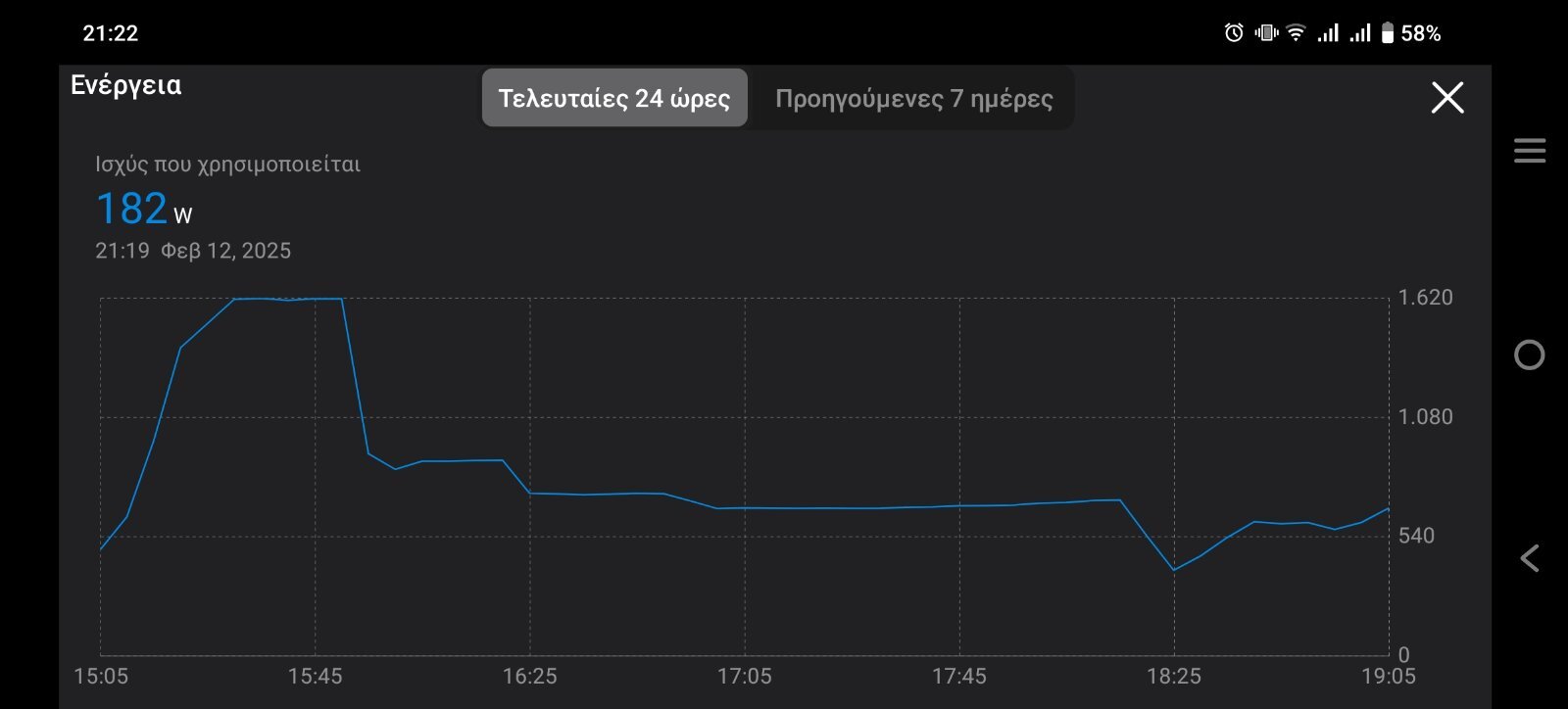

Daikinάρα πρώτη μέρα σήμερα, Atxc35d σε ενιαία σαλοκουζίνα 38 τμ.Screenshot_20250212_212243.jpg.4e900c4812e45fd64b2227ff580c893e.jpgScreenshot_20250212_212238.jpg.c587ea4c45231173f72e595a3a3c10a6.jpg
Εμένα πιάνει μεγαλύτερη τελική!
MIdea 12άρι 7ετίας σε 26 δύσκολα και ψηλοτάβανα τετραγωνικά. Πιό κάτω με τίποτα!
Μεγειά και καλορίζικο φίλε, ζηλεύω!
  • Haha 1
10 λεπτά πριν, uncle_nontas είπε
Μην το σβήσεις, να ισορροπήσει ο χώρος,  και ανέβασε αύριο το απόγευμα 24ωρο διάγραμμα να χαρούμε!

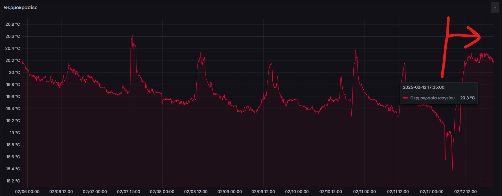

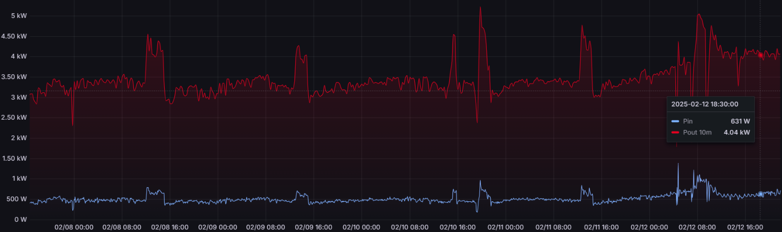

Στα δικά μου τώρα, μόνο με medium στον ανεμιστήρα του asyg24kmta (από το auto που ισοδυναμεί με low), κατάφερα να δει ο χώρος καλή θερμοκρασία . Είναι πολλά τα κυβικά που πρέπει να καλυφθούν.
το κλιματιστικό ανέβασε ισχύ στον χώρο από 3-3,5KW στα 4-4,2KW
εβλεπα το πινακακι με τα capacities των fujitsu kmcg (12, 14 kbtu) και τα cop δεν ξεπερνουσαν το 5 (περιπου). Στο δικο σου βλεπω πανω απο 6 και μιλαμε και για 24αρι. Πολυ εντυπωσιακη αποδοση! Εχεις πινακακια για την σειρα kmta?

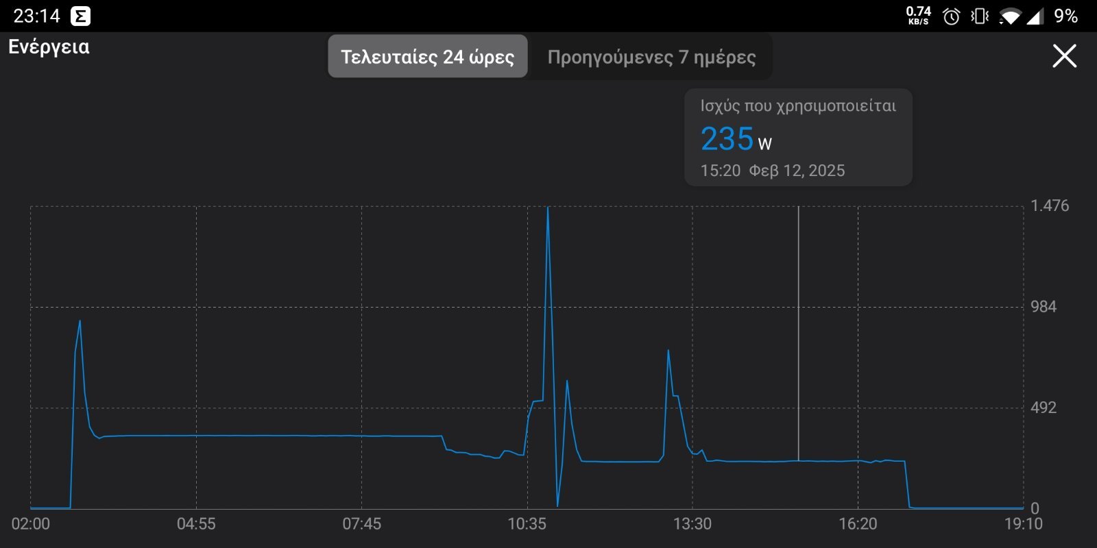

Άλλη μια καμπύλη με gree airy 18. Το πρώτο φλατ είναι στα 360 watt . Με κρύο καιρό με εντυπωσιάζει η λειτουργία του.
Εξωτερική 5 βαθμούς τη νύχτα και τις πρωινές ώρες και έως 9.5 το μεσημέρι. Ζητούμενη 23 .
