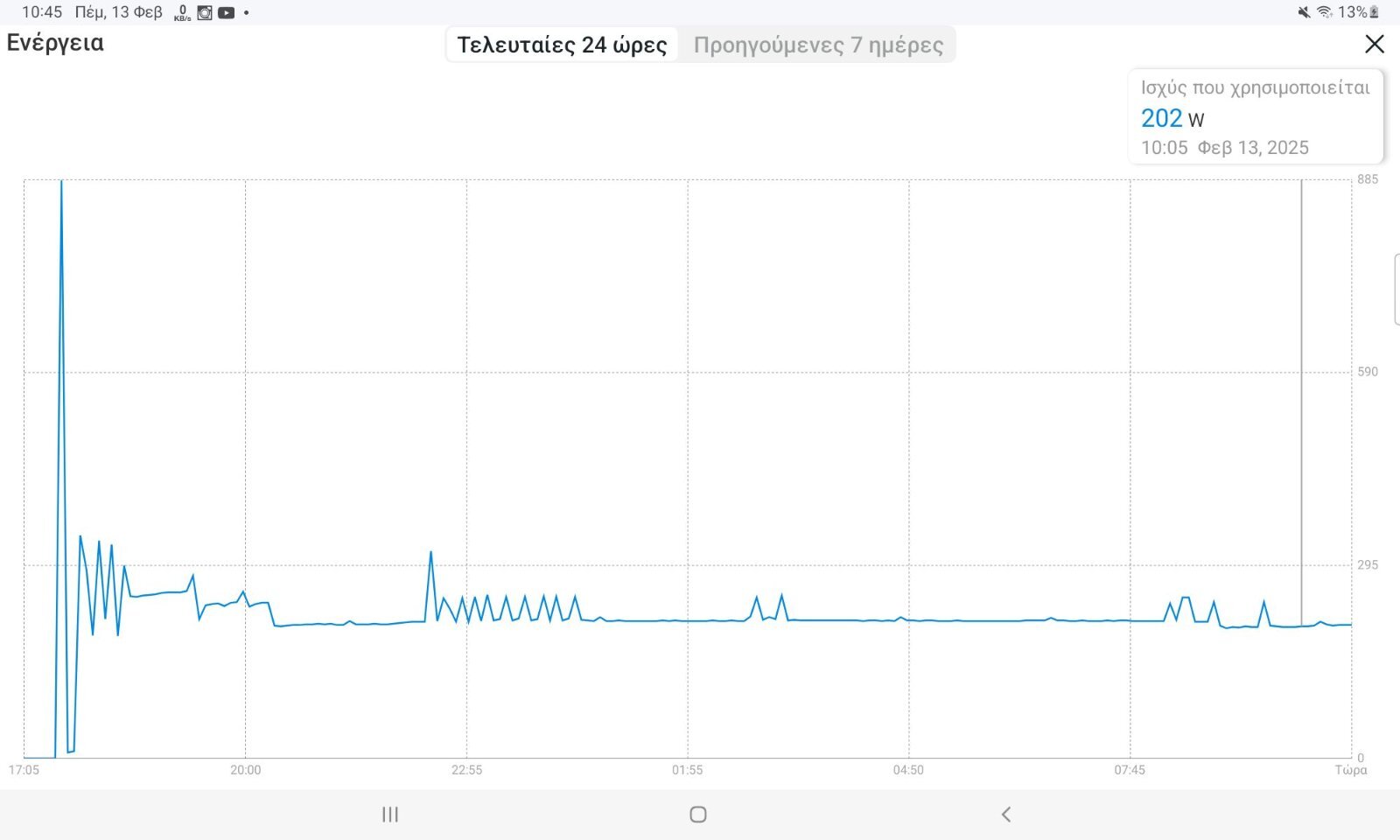

Δεν νοείται σε 68τμ με κέλυφος να έχει τέτοιες καταναλώσεις εκτός αν μένει στην αλάσκα κ μέσα ζητάει 30.
Daisekai 10 σε στρωτή λειτουργία 19 ζητούμενη 20 δωματίου εξωτερικές για το διαστημα μετρησης που απεικονιζεται μέχρι και +5 βαθμοι χαμηλά. Γενικότερα όταν οι θερμοκρασίες έπεσαν η λειτουργία του για την ίδια ζητούμενη θερμοκρασία εξομαλυνθηκε και τα "πριόνια" σταματησαν

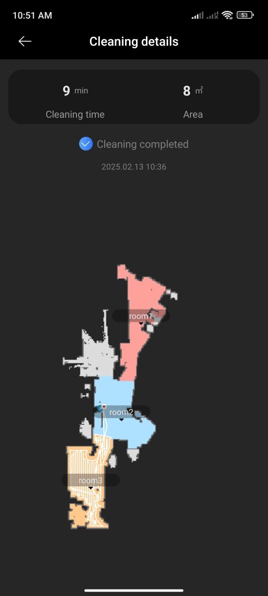

Αν μπορείς δείξε πάλι τους χώρους, τις απώλειες του κάθε χώρου ξεχωριστά και δείξε μας σε ποιον χώρο είναι το 24άρι και ποιον χώρο θέλεις κυρίως να καλύψεις \.
Το room 3 είναι που χρειάζεται θέρμανση. Τώρα το κλιματιστικό βρίσκεται στην είσοδο του room 3 και κοιτάει προς το χολ room 2. Το συγκεκριμένο δωμάτιο κοιτάει σε ακάλυπτο που περιβάλλεται από πολυκατοικίες, δεν το βλέπει ο ήλιος. Έχει καινούργια κουφώματα, δε γνωρίζω πόσα τζάμια και περαιτέρω λεπτομέρειες, είναι ενοίκιο, εξού και ότι προσπαθούμε να περιορίσουμε τις παρεμβάσεις στο χώρο, αλλά με τέτοιες καταναλώσεις πρέπει να γίνει άμεσα αλλαγή. Σ ευχαριστώ ξανά για το χρόνο και τη βοήθεια σου.
@sap00 ειμαι σιγουρος πως θα βρεθουν αλλοι να βοηθησουν... οπως και να χει σ ευχαριστω για το χρονο σου.
Επεξ/σία από Sellout
15 λεπτά πριν, Sellout είπε
Το ότι προσπαθούμε να εκτιμήσουμε απαιτήσεις θέρμανσης με βάση τη χαρτογράφηση της σκούπας με ξεπερνάει παντελώς...

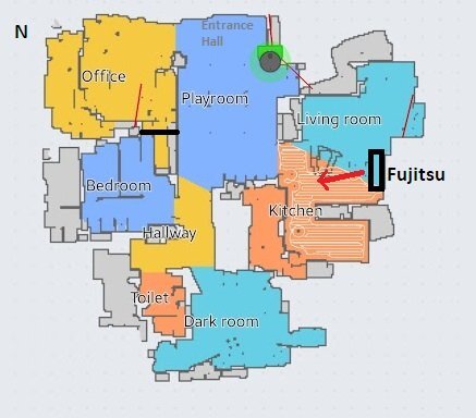

Όσο ανεβάζεις στροφές στον ανεμιστήρα και όσο πιέζεις με υψηλότερες ζητούμενες θερμοκρασίες τόσο περισσότερα defrost έχεις τουλάχιστόν αν είσαι σε κρύα περιοχή.
Άγιο Στέφανο τελευταία βδομάδα+ μας τάραξε με θερμοκρασίες 2 έως 5,5 την μέρα στις 2 το μεσημέρι. Προσωπικά όταν είδα defrost ανά 2ώρο στο asyg24 μείωσα την ζητούμενη κατά 1 βαθμό απο 21 σε 20 την ταχύτητα του ανεμιστήρα στο medium και περιόρισα το πόσο μακριά θα στέλνει το κλιματιστικό με τις περσίδες αριστερά δεξιά στέλνοντας στον τοίχο της κουζίνας στα 5 μέτρα και όχι στο χολ εισόδου που είναι στην διαγώνιο 12 μέτρα.
Δεν μου έκανε έκτοτε defrost η τουλάχιστον δεν το κατάλαβα.
H θερμοκρασία στο σημείο του χολ έπεσε απο 20,4 σε 18,6 αλλά διαφορετικά είχα ενα ρεύμα δροσερού αέρα να διαπερνά όλο τον ενιαίο χώρο.
Τώρα ο βασικός μου χώρος είναι ζεστός με 20,5, κουζίνα και το σαλόνι που είναι το κλιματιστικό με τον ζεστό αέρα να κυκλοφορεί με φυσική ροή προς τον υπόλοιπο χώρο και διαστρωματώνεται απο 20,5 εως 19 στον ενιαίο 18 στο μεσαίο υπνοδωμάτιο ενω το γωνιακό βόρειο δωμάτιο του server που παλαίοτερα είχα και το gaming rig έκλεισε.
Εκεί είναι πλέον το frozen room και δεν πατάει κανείς ~12 βαθμούς.  :lol:
Τα τετραγωνικά που πραγματικά καλύπτει το 24άρι είναι ~70 με άλλα 25 κάτι να κλέβουν και άλλα 15 να έχουν αποκοπεί απ την θέρμανση.
Έτσι καίει 12-13 kw τη μέρα τις δύσκολες μέρες που πάντα υπάρχουν στην περιοχή απλά τα τελευταία χρόνια εχουν μειωθεί σε 10 με 20 μέρες.
Όταν πρωτοήρθα ήταν 40 μέρες το χρόνο έτσι και χειρότερα.

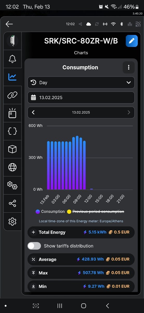

Θυμισε μας τι απωλειες εχει ο χωρος στους 7 βαθμους πχ. Εστω με το εργαλειο που χρησιμοποιουμε εδω.
Γιατι χωρις απωλειες βγαινουν λαθος συμπερασματα, οσα γραφηματα κ να κανουμε.
Ναι μεν μας αρεσει το χαμηλο οσο γινεται ρελαντι αλλα ο καθενας που το βλεπει φανταζεται οτι αν ειχε το ιδιο μηχανημα θα επαιρνε τα ιδια αποτελεσματα, πραγμα αδυνατο γιατι
η καταναλωση καθοριζεται απο τις αναγκες του χωρου.
Απο κει κ μετα, απο το δικο σου μηχανημα μπορουμε να υποθεσουμε ποσο θα καταναλωνει ενα μοντελο της ιδιας η και αλλης εταιριας, εστω στο περιπου.
