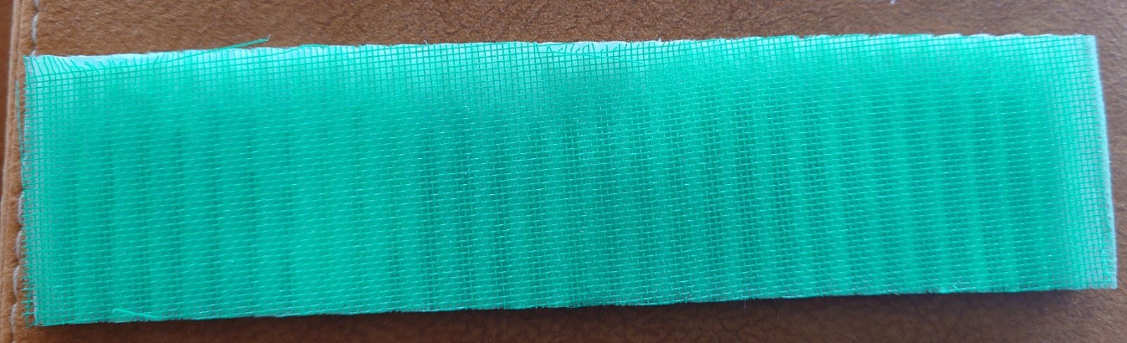

nimik Δημοσ. 13 Φεβρουαρίου Δημοσ. 13 Φεβρουαρίου 5 λεπτά πριν, mdkamael είπε Το ιδιο λεμε... απλά δεν ειμαι φαν της θεωριας πως ενα μικρο εμβαδο του συνολικου αρκει, ωστε να κανει τη συγκεριμενη δουλεια κ πως σ αυτη τη περιπτωση ειναι περισσοτερο gimmick που απλα περισσοτερο συμβαλλει στην αντισταση που βρισκει ενα κλιματιστικο. Γι αυτο κ παρεθεσα το παραδειγμα των καθαριστων αερα, οπου ΟΛΟ το εμβαδο απ οπου περναει ο αερας, ειναι επιφανεια με φιλτρο. Anyway. No hard feelings. Αν θες παντως hepa, να τσεκαρεις τις προδιαφραφες... δεν ειναι ολα τα hepa το ιδιο. Grade H13 πχ θα ηταν αυτο που θα διαλεγα. Ολα τα υπολοιπα ειναι να χαμε να λεγαμε κ να χαμε να πουμε... Σαφώς κι είναι περισσότερο gimmick/marketing αλλά έτσι έχει σχεδιαστεί ..στο βασικό φίλτρο να μπαίνουν 2 μικρά Hepa/ενεργού άνθρακα και καλά ,ώστε να συγκρατούν μεγάλες ποσότητες σκόνης γύρης μικροβίων κτλ κτλ marketing bla bla .. 1
mdkamael Δημοσ. 13 Φεβρουαρίου Δημοσ. 13 Φεβρουαρίου 3 λεπτά πριν, nimik είπε Σαφώς κι είναι περισσότερο gimmick/marketing αλλά έτσι έχει σχεδιαστεί ..στο βασικό φίλτρο να μπαίνουν 2 μικρά Hepa/ενεργού άνθρακα και καλά ,ώστε να συγκρατούν μεγάλες ποσότητες σκόνης γύρης μικροβίων κτλ κτλ marketing bla bla .. Ναιναι... στο ιδιο στυλ ειναι και στα MHI μου κατι allergen clear και photocatalytic deodorising filter... bullshit. Μονο ururu sarara. 1
nimik Δημοσ. 13 Φεβρουαρίου Δημοσ. 13 Φεβρουαρίου (επεξεργασμένο) 9 λεπτά πριν, mdkamael είπε Ναιναι... στο ιδιο στυλ ειναι και στα MHI μου κατι allergen clear και photocatalytic deodorising filter... bullshit. Μονο ururu sarara. Έτσι ακριβώς ..αν έχεις εσύ η κάποιος άλλος κατά νου καμιά εναλλακτική στα φιλτράκια πείτε μου .. Επεξ/σία 13 Φεβρουαρίου από nimik 1

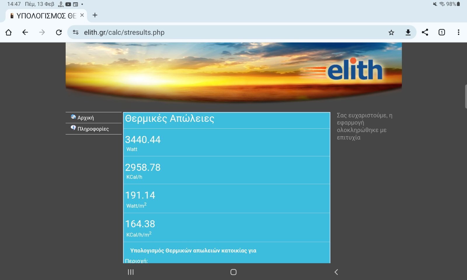

Specs Δημοσ. 13 Φεβρουαρίου Δημοσ. 13 Φεβρουαρίου 30 minutes ago, Lofarek said: Μου στέλνεις την εφαρμογή? https://www.elith.gr/calc/index.php

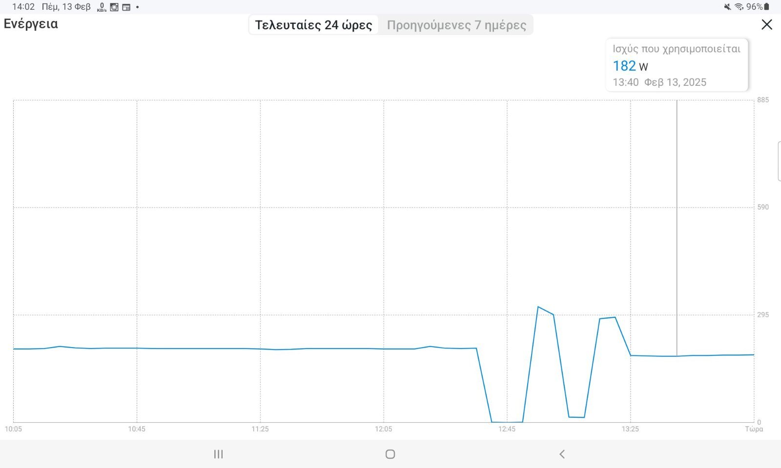

MikhailBakurin Δημοσ. 13 Φεβρουαρίου Δημοσ. 13 Φεβρουαρίου Εμένα κατέρρευσε η κατανάλωση με το που πήγαμε στους 12 από τους 9 βαθμούς. Πιθανώς φταίει κι ο ήλιος, που βγήκε πρώτη μέρα καλά σήμερα. Από τα περίπου 500/600 βαττ /ώρα, πέσαμε στα 300. Σχεδόν τα μισά! Ζητούμενη 23, διαμπερές ρετιρέ με παλιά αλουμίνια, επαφή με αέρα σε όλες τις πλευρές, αμόνωτη ταράτσα, 33τμ. Κλιματιστικό atxc35C.

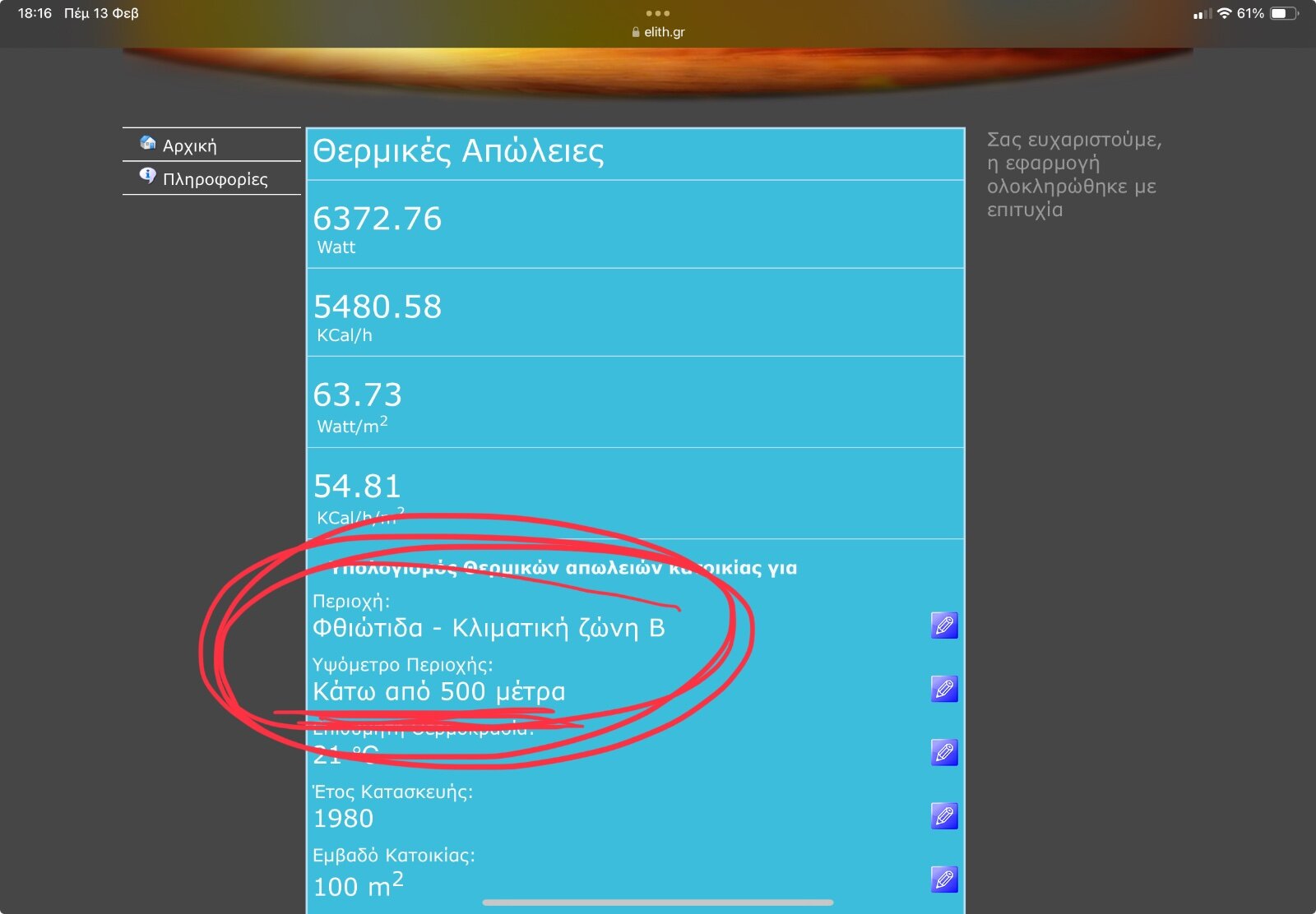

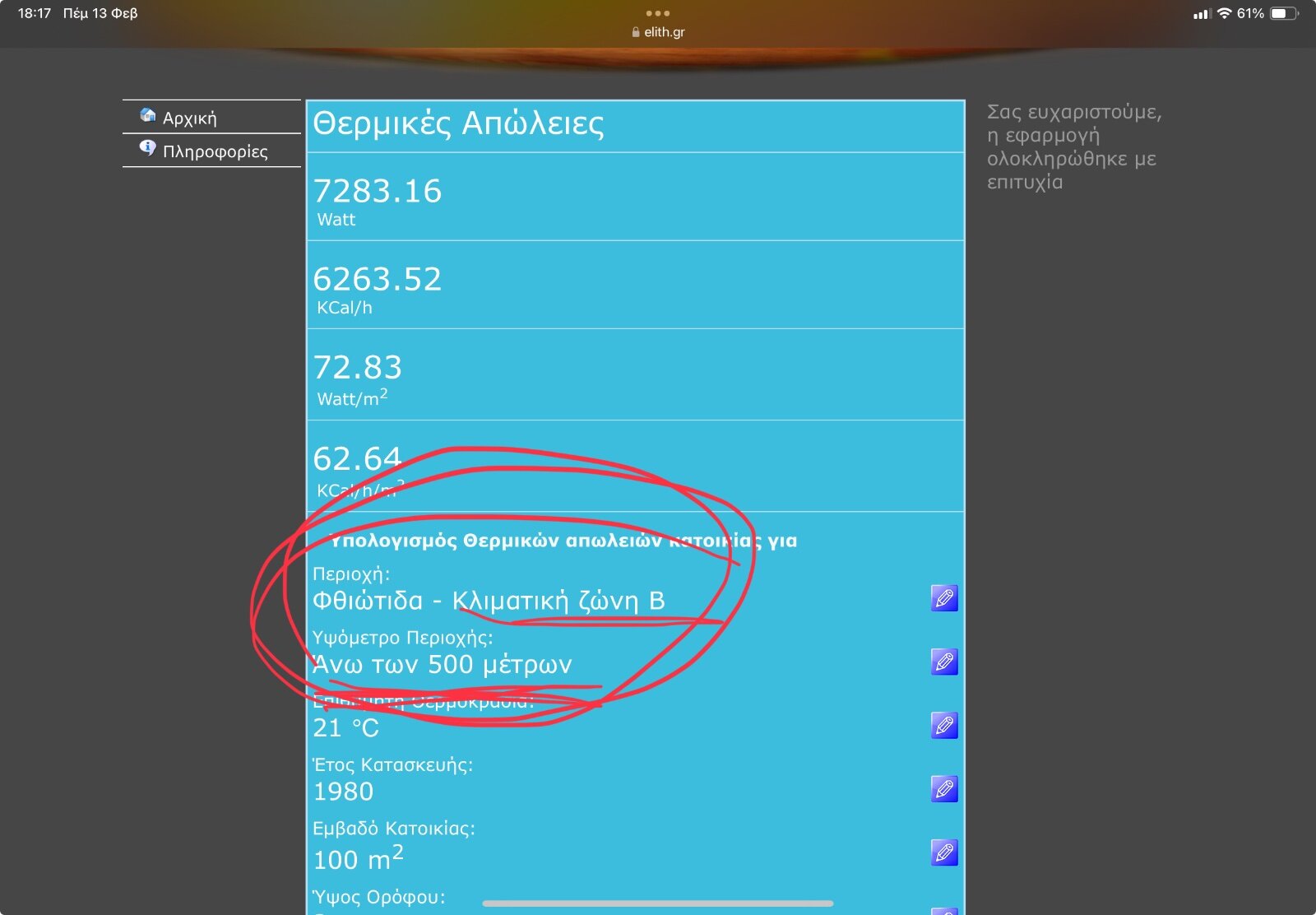

cmaniac Δημοσ. 13 Φεβρουαρίου Δημοσ. 13 Φεβρουαρίου (επεξεργασμένο) 1 ώρα πριν, Pan_K είπε Νομίζω ότι το συγκεκριμένο εργαλείο υπολογίζει τις απώλειες βάσει ζώνης και ότι δεν σου δίνει την δυνατότητα να επιλέξεις εσύ ο ίδιος την τιμή της εξωτερικής θερμοκρασίας. Για τις περιοχές κάτω των 500μέτρων έχω την εντύπωση ότι υπολογίζει ελάχιστη εξωτερική -2 βαθμούς (κάποιος το είχε γράψει εδώ, νομίζω). Ίσως θα είχε νόημα να επικοινωνούσαμε με την elith για να μας δώσουν αυτήν την σημαντική πληροφορία. Είναι βασισμένο στον ΚΕΝΑΚ και πάει με την ζώνη. Αν δώσεις πάνω από 500 σε ανεβάζει μια ζώνη, εκτός εάν είσαι ήδη στη Δ (νομίζω κατά ΚΕΝΑΚ και αυτό). Δεν είναι τελείως off γενικά, αλλά ναι, δεν έχει ακρίβεια. Επεξ/σία 13 Φεβρουαρίου από cmaniac 1
free66 Δημοσ. 13 Φεβρουαρίου Δημοσ. 13 Φεβρουαρίου Καλησπέρα παιδιά. Χρειάζομαι και πάλι τη βοήθεια σας για αγορά κλιματιστικού γύρω στα 700-750 ευρώ. Υπνοδωμάτιο 15τ.μ.. Αντικατάσταση παλαιού Mitsubishi 9000 btu, εγκατάσταση το 1996. Αγορά από Κωτσόβολο λόγω ύπαρξης δωροεπιταγής. Χρήση θέρμανση και ψύξη. Το σπίτι θερμαίνεται μόνο με κλιματιστικά. Δεν με ενδιαφέρουν wi-fi κλπ. Το πρόγραμμα μου έβγαλε τα εξής Θερμικές Απώλειες 2487.50Watt 2139.25KCal/h 165.83Watt/m2 142.62KCal/h/m2 Με ενδιαφέρει κυρίως (με τυχαία σειρά) Daikin, Fujitsu, Toshiba.
dimostr Δημοσ. 13 Φεβρουαρίου Δημοσ. 13 Φεβρουαρίου 11 λεπτά πριν, cmaniac είπε Αν δώσεις πάνω από 500 σε ανεβάζει μια ζώνη Οχι
dimostr Δημοσ. 13 Φεβρουαρίου Δημοσ. 13 Φεβρουαρίου 5 λεπτά πριν, cmaniac είπε Ναι Μη λέμε τα ίδια συνέχεια
