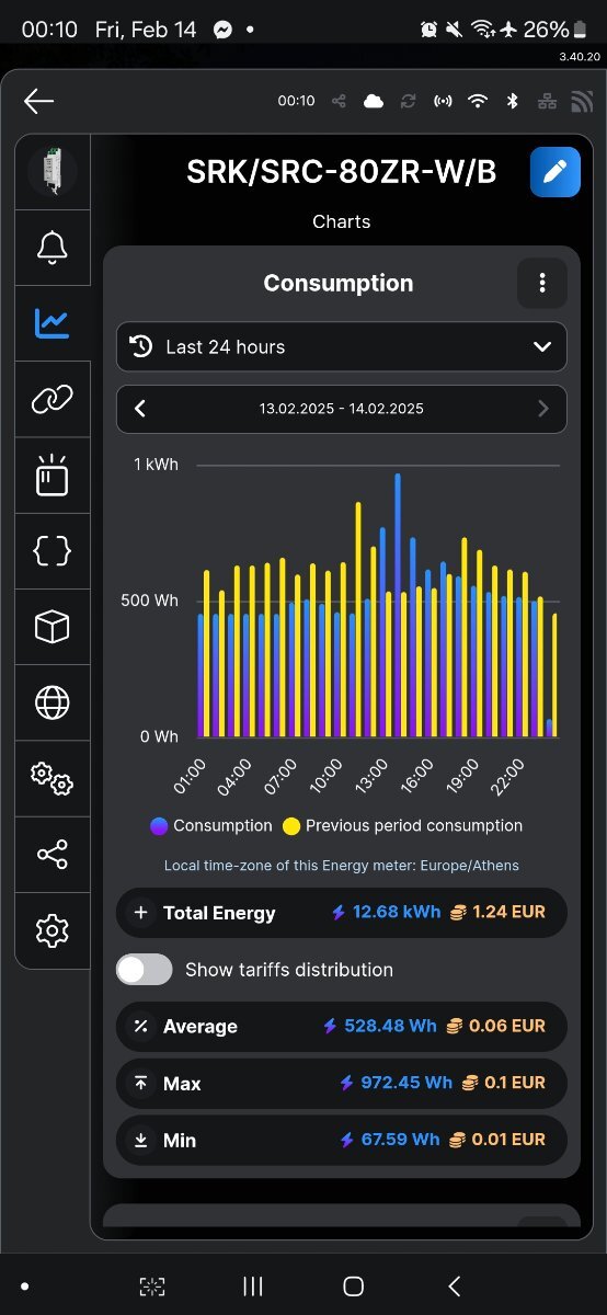

Και το 24ωρο εκλεισε με....( drum roll )
23° ζητηση απο 12 χτες το βραδυ, το peak στη καταναλωση ειναι 24αρι στη ζητηση το μεσημερι ( καποιοι το θελανε cozy με τη σημερινη βροχη ). Με εξωτερικες ηπιες, να διαβαζει η μοναδα 6.7 αυτη τη στιγμη... το τσαρδι αμονωτο...και η 27αρα μαουνα να κανει δουλιτσα διατηρωντας το σπιτι απο 21.8°( 23αρι ζητηση ) εως 22.6° ( 24αρι ζητηση ). Για ντιφροστ ουτε λογος.
Επεξ/σία από mdkamael
