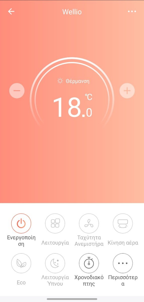

Pan_K Δημοσ. 15 Φεβρουαρίου Δημοσ. 15 Φεβρουαρίου (επεξεργασμένο) 1 ώρα πριν, lyda94 είπε Νομίζω ότι απλά έπρεπε να πάμε στο τακ 9αρι, παρά τα 100 ευρώ παραπάνω. Εφαρμογή χρησιμοποιώ την eurolamp smart και για τα 2, αλλά έχουν διαφορετικό interface μεταξύ τους. Μπορείς να μου στείλεις φωτό από την tuya? Το 9άρι Wellio TAC μπορεί να κάνει 100 ευρώ παραπάνω, αλλά είναι και η εγκατάσταση μέσα. Προσωπικά δεν θα εμπιστευόμουν το KINIRO, γιατί μου φαίνεται ότι προσπαθούν να το ξεφορτωθούν, μιας και παλιότερα έπαιζε 100 ευρώ πιο πάνω χωρίς εγκατάσταση, ενώ έχει χειρότερα χαρακτηριστικά. Επίσης, δεν είμαι εντελώς σίγουρος ότι είναι TCL το συγκεκριμένο. Σου στέλνω φωτογραφία από την εφαρμογή Tuya του TAC-09CHSD. 2 ώρες πριν, liakjim είπε Εδώ πιο παλιά είχαμε ακούσει για TCL μοντέλα που απλά αλλάζοντας το τηλεκοντρόλ από ανώτερες σειρές αποκτούσαν έξτρα δυνατότητες Αυτό ισχύει πιθανότατα και στα Midea/Inventor. Ακόμα περιμένω κάποιον να πάρει το καινούριο τηλεχειριστήριο και να δοκιμάσει να μπει στο engineering mode σε ένα παλιότερο μοντέλο, το οποίο κανονικά δεν έχει αυτήν την δυνατότητα με το χειριστήριό του. Επεξ/σία 15 Φεβρουαρίου από Pan_K

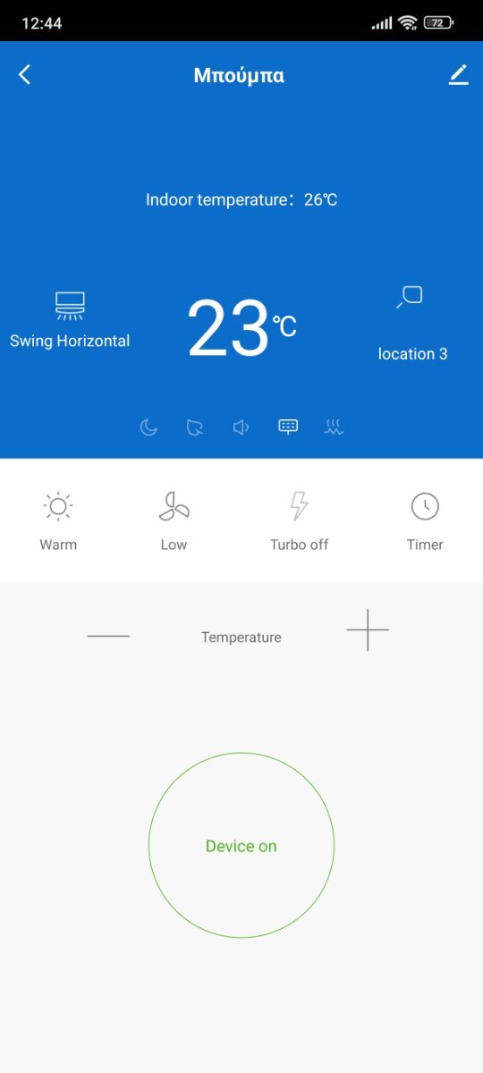

lyda94 Δημοσ. 15 Φεβρουαρίου Δημοσ. 15 Φεβρουαρίου (επεξεργασμένο) 18 λεπτά πριν, Pan_K είπε Το 9άρι Wellio TAC μπορεί να κάνει 100 ευρώ παραπάνω, αλλά είναι και η εγκατάσταση μέσα. Προσωπικά δεν θα εμπιστευόμουν το KINIRO, γιατί μου φαίνεται ότι προσπαθούν να το ξεφορτωθούν, μιας και παλιότερα έπαιζε 100 ευρώ πιο πάνω χωρίς εγκατάσταση, ενώ έχει χειρότερα χαρακτηριστικά. Επίσης, δεν είμαι εντελώς σίγουρος ότι είναι TCL το συγκεκριμένο. Σου στέλνω φωτογραφία από την εφαρμογή Tuya του TAC-09CHSD. Ναι, ακριβώς έτσι είναι στο τακ και σε μένα στο 12αρι στην eurolamp. Βάζω φωτό το kiniro. Επίσης, το είχαμε από τις 12 το βράδυ περίπου στους 23 με sleep κα ξαφνικά κατά τις 10:30 πάλι σταμάτησε και άρχισε να αναβοσβηνει η ένδειξη. Το έκλεισα και άνοιξα ξανά χωρίς στο sleep και αναβοσβηνε 2 λεπτά και μετά άρχισε να δουλεύει κανονικά. Το sleep σταματάει παραδοσιακά από ότι ξέρω μετά από 8 περίπου ώρες, αλλά δεν σταματάει να δουλεύει το κλιματιστικό και να έχουμε αυτά με την ένδειξη! Δεν ξέρω τι συμβαίνει, όποιος μπορεί να βοηθήσει! Τα νεύρα μου!!! Επεξ/σία 15 Φεβρουαρίου από lyda94

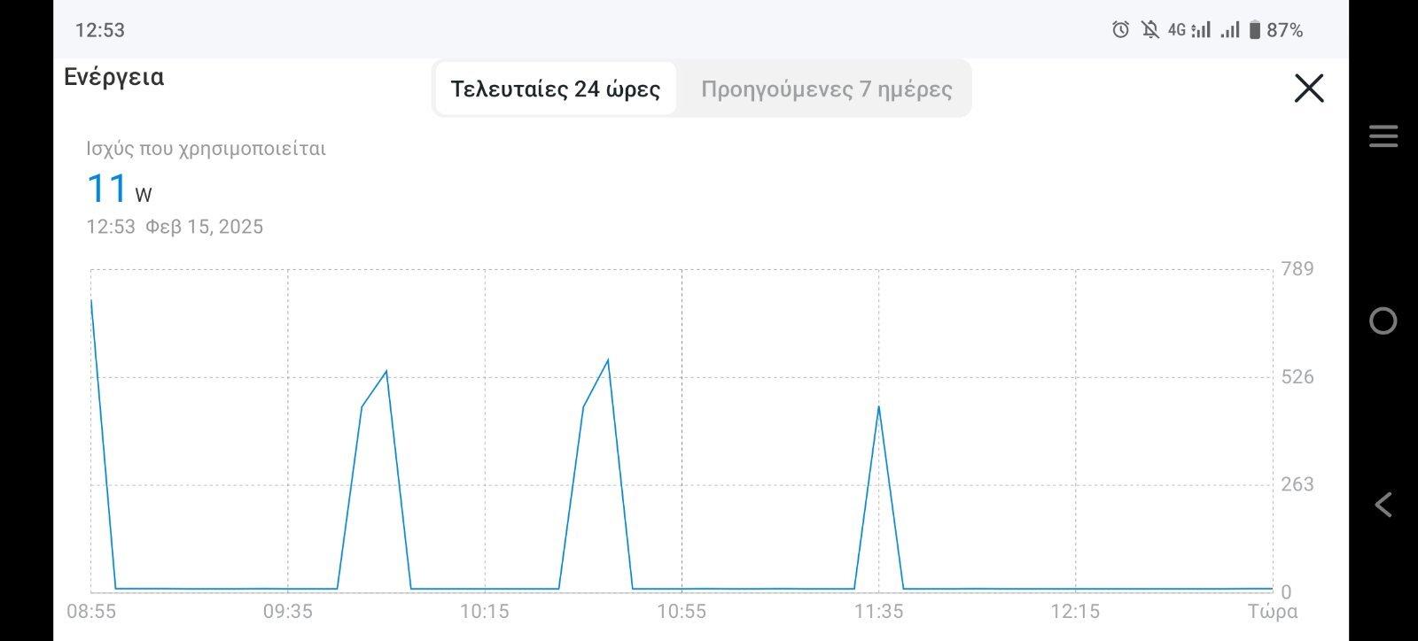

uncle_nontas Δημοσ. 15 Φεβρουαρίου Δημοσ. 15 Φεβρουαρίου (επεξεργασμένο) Δοκιμών συνέχεια, σε 24/7 λειτουργία. 1.Sensira12 στο σαλόνι, 38 τμ με μπαλκονόπορτες να ανοιγοκλείνουν φουλ. 2. Toyotomi Hiro 12 (φασόν Gree)σε σχετικά ζεστό δωμάτιο 13-15τμ χωρίς test mode. 3. Fluo 9 (φασόν Gree που δεν παίρνει test) σε σχετικά ζεστό δωμάτιο 14 τμ Επεξ/σία 15 Φεβρουαρίου από uncle_nontas
liakjim Δημοσ. 15 Φεβρουαρίου Δημοσ. 15 Φεβρουαρίου 18 λεπτά πριν, lyda94 είπε Ναι, ακριβώς έτσι είναι στο τακ και σε μένα στο 12αρι στην eurolamp. Βάζω φωτό το kiniro. Επίσης, το είχαμε από τις 12 το βράδυ περίπου στους 23 με sleep κα ξαφνικά κατά τις 10:30 πάλι σταμάτησε και άρχισε να αναβοσβηνει η ένδειξη. Το έκλεισα και άνοιξα ξανά χωρίς στο sleep και αναβοσβηνε 2 λεπτά και μετά άρχισε να δουλεύει κανονικά. Το sleep σταματάει παραδοσιακά από ότι ξέρω μετά από 8 περίπου ώρες, αλλά δεν σταματάει να δουλεύει το κλιματιστικό και να έχουμε αυτά με την ένδειξη! Δεν ξέρω τι συμβαίνει, όποιος μπορεί να βοηθήσει! Τα νεύρα μου!!! Δεν έχω καταλάβει ακόμη ποιο είναι το πρόβλημα.
cmaniac Δημοσ. 15 Φεβρουαρίου Δημοσ. 15 Φεβρουαρίου 17 λεπτά πριν, liakjim είπε Δεν έχω καταλάβει ακόμη ποιο είναι το πρόβλημα. Μήπως την εχει ταραξει στα defrost πχ γιατι εχει χασει το ψυκτικο;
Pan_K Δημοσ. 15 Φεβρουαρίου Δημοσ. 15 Φεβρουαρίου (επεξεργασμένο) 38 λεπτά πριν, uncle_nontas είπε Toyotomi Hiro 12 (φασόν Gree)σε σχετικά ζεστό δωμάτιο 13-15τμ χωρίς test mode. Υπάρχει το αρκούδι (Mitsubishi SRK/SRC-80ZR-W), το λιοντάρι (Inventor Leon) και απ' ό,τι φαίνεται υπάρχει και ο χοίρος (Toyotomi Hiro). Χάλια το διάγραμμα. Σαν το δικό μου το 9άρι το Hiro. Και νόμιζα ότι έχει χαλασμένη πλακέτα. Την Δευτέρα θα ξαναδοκιμάσω κάνοντας λίγη υπομονή για να δω αν μπαίνει σε test mode με χαμηλή την παροχή αέρα. Επεξ/σία 15 Φεβρουαρίου από Pan_K 2
Raki-meze Δημοσ. 15 Φεβρουαρίου Δημοσ. 15 Φεβρουαρίου 38 λεπτά πριν, lyda94 είπε Ναι, ακριβώς έτσι είναι στο τακ και σε μένα στο 12αρι στην eurolamp. Βάζω φωτό το kiniro. Επίσης, το είχαμε από τις 12 το βράδυ περίπου στους 23 με sleep κα ξαφνικά κατά τις 10:30 πάλι σταμάτησε και άρχισε να αναβοσβηνει η ένδειξη. Το έκλεισα και άνοιξα ξανά χωρίς στο sleep και αναβοσβηνε 2 λεπτά και μετά άρχισε να δουλεύει κανονικά. Το sleep σταματάει παραδοσιακά από ότι ξέρω μετά από 8 περίπου ώρες, αλλά δεν σταματάει να δουλεύει το κλιματιστικό και να έχουμε αυτά με την ένδειξη! Δεν ξέρω τι συμβαίνει, όποιος μπορεί να βοηθήσει! Τα νεύρα μου!!! Μήπως κάνει off απλά. Αφού μέσα λέει πως έχει 26 και ζητάς 23.
Pan_K Δημοσ. 15 Φεβρουαρίου Δημοσ. 15 Φεβρουαρίου (επεξεργασμένο) 15 λεπτά πριν, cmaniac είπε Μήπως την εχει ταραξει στα defrost πχ γιατι εχει χασει το ψυκτικο; Και εγώ κάτι τέτοιο σκέφτηκα, αλλά λογικά θα έπρεπε να διαμαρτύρεται και για το ότι το μηχάνημα βγάζει κρύον αέρα. Πιο πολύ πιστεύω ότι έχει γίνει κάποιο λάθος στην εγκατάσταση ή να υπάρχει κάποιο ηλεκτρολογικό πρόβλημα. @lyda94 νομίζω δεν το γλιτώνεις να μας στείλεις φωτογραφίες από την εγκατάσταση. Εκτός κι αν... το έχεις στο Auto (όχι heating mode, αλλά το auto). Υ.Γ. Το μπλε φόντο στην εφαρμογή πολύ ύποπτο. Σίγουρα το έχεις στο heating mode και όχι στο auto; Βλέπω έχει την ένδειξη "warm", αλλά just in case... Επεξ/σία 15 Φεβρουαρίου από Pan_K

lyda94 Δημοσ. 15 Φεβρουαρίου Δημοσ. 15 Φεβρουαρίου Παιδιά ναι, κανονικά στο ζεστό είναι... Τώρα το interface είναι χάλια, το είπα από την αρχή! Την εγκατάσταση την έκανε άνθρωπος που μας έχει βάλει άλλα 2 κλιματιστικά, εκ των οποίων το ένα είναι το τακ 12αρι που λέγαμε. Defrost πότε να προλάβει να κάνει; Χθες το μεσημέρι έγινε η εγκατάσταση. Κάνει τόσο γρήγορα; Επίσης, η θερμοκρασία που λέει δεν ισχύει, έχω θερμόμετρο μες το δωμάτιο του μωρού. Το πρόβλημα είναι ότι σταματάει να λειτουργεί και αναβοσβηνει η φωτεινή ένδειξη θερμοκρασίας.
