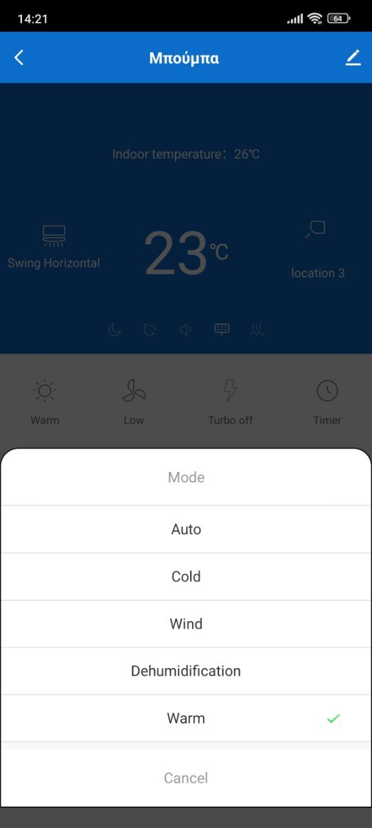

BigBlack Δημοσ. 15 Φεβρουαρίου Δημοσ. 15 Φεβρουαρίου 14 minutes ago, lyda94 said: Παιδιά ναι, κανονικά στο ζεστό είναι... Τώρα το interface είναι χάλια, το είπα από την αρχή! Την εγκατάσταση την έκανε άνθρωπος που μας έχει βάλει άλλα 2 κλιματιστικά, εκ των οποίων το ένα είναι το τακ 12αρι που λέγαμε. Defrost πότε να προλάβει να κάνει; Χθες το μεσημέρι έγινε η εγκατάσταση. Κάνει τόσο γρήγορα; Επίσης, η θερμοκρασία που λέει δεν ισχύει, έχω θερμόμετρο μες το δωμάτιο του μωρού. Το πρόβλημα είναι ότι σταματάει να λειτουργεί και αναβοσβηνει η φωτεινή ένδειξη θερμοκρασίας. Μήπως... μήπως λέω, να μην πολυεμπιστευόσουν την εφαρμογή και να το λειτουργούσες με το τηλεκοντρόλ του και μόνο; Απεγκατάστησέ την (προσωρινά έστω), κάνε ένα reset σε μονάδα και τηλεκοντρόλ (κατέβασε την ασφάλεια της μονάδας για 5-10 λεπτά ή βγάλτην από την πρίζα, βγάλε και ξαναβάλε μετά από 2-3 λεπτά τις μπαταρίες του τηλεκοντρόλ) και δες αν αλλάζει κάτι.
lyda94 Δημοσ. 15 Φεβρουαρίου Δημοσ. 15 Φεβρουαρίου 1 λεπτό πριν, BigBlack είπε Μήπως... μήπως λέω, να μην πολυεμπιστευόσουν την εφαρμογή και να το λειτουργούσες με το τηλεκοντρόλ του και μόνο; Απεγκατάστησέ την (προσωρινά έστω), κάνε ένα reset σε μονάδα και τηλεκοντρόλ (κατέβασε την ασφάλεια της μονάδας για 5-10 λεπτά ή βγάλτην από την πρίζα, βγάλε και ξαναβάλε μετά από 2-3 λεπτά τις μπαταρίες του τηλεκοντρόλ) και δες αν αλλάζει κάτι. Χρειάζομαι την εφαρμογή για να το ελέγχω από μακρυά, χωρίς πχ να σηκώνομαι το βράδυ για να το κλείσω στο δωμάτιο της. Έχω βάλει βγάλει πρίζα. Θα δοκιμάσω και με το χειριστήριο να δω. Προς το παρόν από το χειριστήριο έχω βγάλει όλες τις λειτουργίες. Το πρόβλημα ήταν με το ifeel χθες υποθέτω; Ή απλά συνέπεσαν;

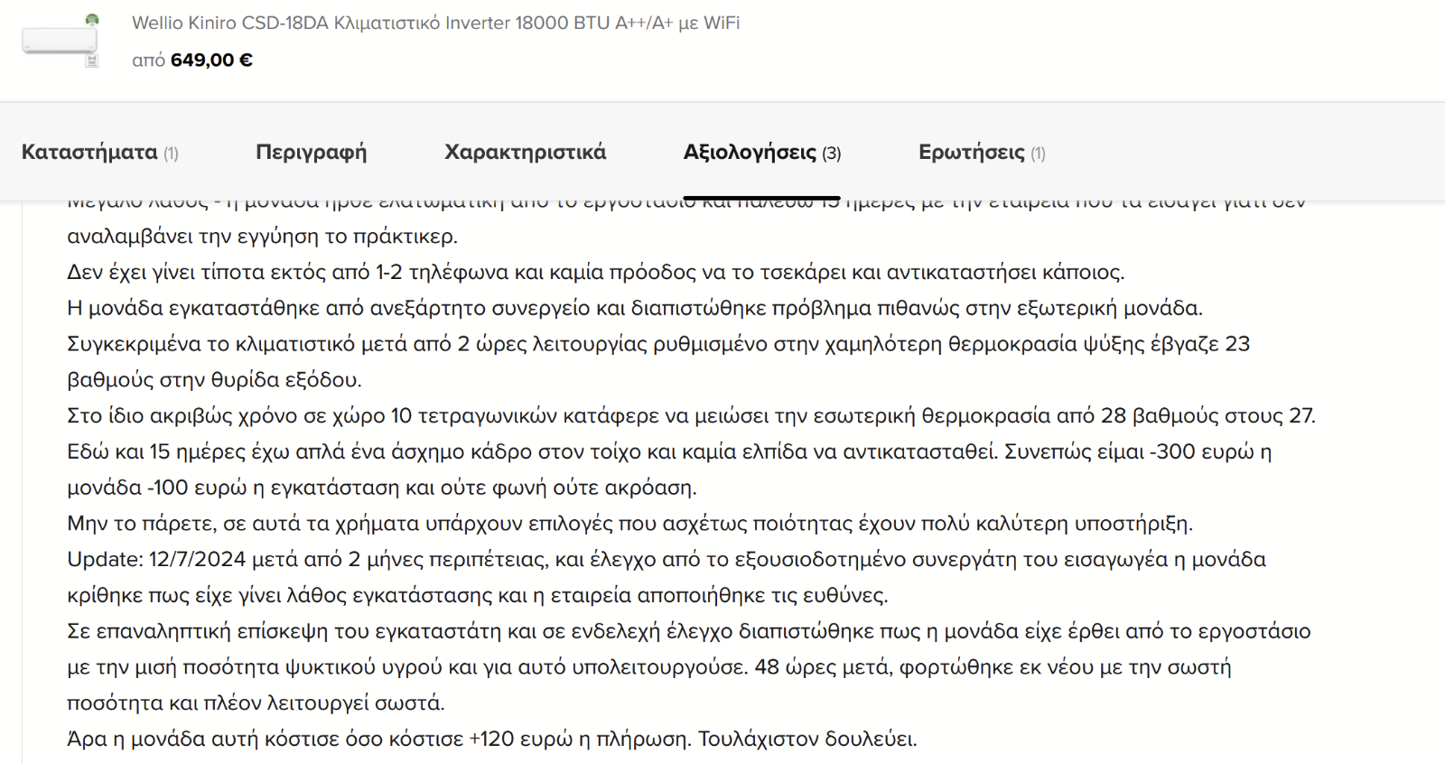

Pan_K Δημοσ. 15 Φεβρουαρίου Δημοσ. 15 Φεβρουαρίου 24 λεπτά πριν, lyda94 είπε Defrost πότε να προλάβει να κάνει; Χθες το μεσημέρι έγινε η εγκατάσταση. Αν έκανε defrost, αυτό θα συνέβαινε επειδή θα είχε έλλειψη ψυκτικού υγρού, είτε λόγω κακής εγκατάστασης είτε λόγω προβλήματος από την μάνα του. Δες κι εδώ μία κριτική από Skroutz: 1

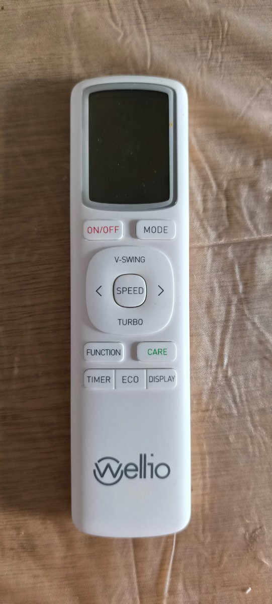

lyda94 Δημοσ. 15 Φεβρουαρίου Δημοσ. 15 Φεβρουαρίου 29 λεπτά πριν, BigBlack είπε Ναι, τώρα που είναι ακόμα νωρίς δεν χρειάζεσαι την εφαρμογή και μπορείς να κάνεις μιά δοκιμή, όπως ακριβώς σου την περιγράφω. Μην πεις δηλαδή "α, γιατί να σβήσω την εφαρμογή" ή γιατί να βγάλω τις μπαταρίες από το τηλεκοντρόλ. Κάντα όλα αυτά να μπορεί να βγει συμπέρασμα. Θα τα κάνω, ναι, αυτά, αλλά αναφέρω ξανά ότι η εφαρμογή και το χειριστήριο δεν έχουν τις ίδιες λειτουργίες. Βάζω φωτό χειριστηρίου. 30 λεπτά πριν, Pan_K είπε Αν έκανε defrost, αυτό θα συνέβαινε επειδή θα είχε έλλειψη ψυκτικού υγρού, είτε λόγω κακής εγκατάστασης είτε λόγω προβλήματος από την μάνα του. Δες κι εδώ μία κριτική από Skroutz: Αν συμβαίνει αυτό, απλά κλαίμε τα λεφτά, δεν παίζει να βγάλουμε άκρη! 25 λεπτά πριν, uncle_nontas είπε Στη λειτουργία I feel το τηλεκοντρόλ είναι ο αισθητήρας θερμοκρασίας. Μήπως το έχεις βάλει σε σημείο που το χτυπάει απευθείας ζεστός αέρας, ή γενικά σε ζεστό σημείο, κ διαβάζει λάθος εσωτερική θερμοκρασία κ κόβει; Χθες το βράδυ, το κλιματιστικό δεν λειτουργούσε, δεν έβγαζε αέρα και η φωτεινή ένδειξη θερμοκρασίας αναβοσβηνε. Δοκίμασα να βάλω βγάλω πρίζα, να αλλάξω θερμοκρασία, να βάλω βγάλω τη συσκευή από την εφαρμογή, ότι έκανα. Το χειριστήριο ήταν στην κουζίνα κλειστό. Σε κάποια φάση το πήρα να δοκιμάσω και εκεί, χωρίς αποτέλεσμα. Όταν έβγαλα το ifeel που είχε ξεμείνει, τότε μόνο το κλιματιστικό άρχισε να δουλεύει. Μετά το βάλαμε sleep και κοιμηθήκαμε. Στις 10:30 περίπου σήμερα πάλι σταμάτησε και αναβοσβηνε. Το έβγαλα από sleep, το έκλεισα και το άνοιξα πάλι. Αναβοσβηνε για 2-3 λεπτά και μετά σταθεροποιήθηκε και άρχισε να δουλεύει. Ξαναλέω ότι δεν ξέρω αν η σκέψη μου για το ifeel είναι σωστή ή απλά ήταν τυχαίο, αν και έγιναν ταυτόχρονα.
liakjim Δημοσ. 15 Φεβρουαρίου Δημοσ. 15 Φεβρουαρίου (επεξεργασμένο) 1 ώρα πριν, lyda94 είπε Παιδιά ναι, κανονικά στο ζεστό είναι... Τώρα το interface είναι χάλια, το είπα από την αρχή! Την εγκατάσταση την έκανε άνθρωπος που μας έχει βάλει άλλα 2 κλιματιστικά, εκ των οποίων το ένα είναι το τακ 12αρι που λέγαμε. Defrost πότε να προλάβει να κάνει; Χθες το μεσημέρι έγινε η εγκατάσταση. Κάνει τόσο γρήγορα; Επίσης, η θερμοκρασία που λέει δεν ισχύει, έχω θερμόμετρο μες το δωμάτιο του μωρού. Το πρόβλημα είναι ότι σταματάει να λειτουργεί και αναβοσβηνει η φωτεινή ένδειξη θερμοκρασίας. Το δωμάτιο πιάνει θερμοκρασία; Τι σημαίνει το "αναβοσβηνει η φωτεινή ένδειξη θερμοκρασίας"; Πάνω στο καντράν της εσωτερικής μονάδας; Τι σημαίνει αυτό; Λέει κάτι στις οδηγίες; Έχει fault diagram όπου αυτό σημαίνει κάτι; Για μένα κάνε το παρακάτω τεστ: βγάλτο από την πρίζα για 10' και από το τηλεκοντρόλ του, βάλτο στους 30C, θέρμανση, ανεμιστήρα high και δες τι θερμοκρασία αέρα βγάζει με ένα θερμόμετρο. Επίσης δείξε μας φωτογραφίες από την εγκατάσταση, μέσα και έξω. Επεξ/σία 15 Φεβρουαρίου από liakjim 2
BigBlack Δημοσ. 15 Φεβρουαρίου Δημοσ. 15 Φεβρουαρίου 7 minutes ago, lyda94 said: Θα τα κάνω, ναι, αυτά, αλλά αναφέρω ξανά ότι η εφαρμογή και το χειριστήριο δεν έχουν τις ίδιες λειτουργίες. Βάζω φωτό χειριστηρίου. Αν συμβαίνει αυτό, απλά κλαίμε τα λεφτά, δεν παίζει να βγάλουμε άκρη! Χθες το βράδυ, το κλιματιστικό δεν λειτουργούσε, δεν έβγαζε αέρα και η φωτεινή ένδειξη θερμοκρασίας αναβοσβηνε. Δοκίμασα να βάλω βγάλω πρίζα, να αλλάξω θερμοκρασία, να βάλω βγάλω τη συσκευή από την εφαρμογή, ότι έκανα. Το χειριστήριο ήταν στην κουζίνα κλειστό. Σε κάποια φάση το πήρα να δοκιμάσω και εκεί, χωρίς αποτέλεσμα. Όταν έβγαλα το ifeel που είχε ξεμείνει, τότε μόνο το κλιματιστικό άρχισε να δουλεύει. Μετά το βάλαμε sleep και κοιμηθήκαμε. Στις 10:30 περίπου σήμερα πάλι σταμάτησε και αναβοσβηνε. Το έβγαλα από sleep, το έκλεισα και το άνοιξα πάλι. Αναβοσβηνε για 2-3 λεπτά και μετά σταθεροποιήθηκε και άρχισε να δουλεύει. Ξαναλέω ότι δεν ξέρω αν η σκέψη μου για το ifeel είναι σωστή ή απλά ήταν τυχαίο, αν και έγιναν ταυτόχρονα. Κάνε λοιπόν τα παραπάνω που σου λέω και κατόπιν βάλτο να λειτουργήσει όπως σου λέει ο liakjim. Αν θέλεις φυσικά να υπάρχει πιθανότητα κάποιου βέβαιου συμπεράσματος.
