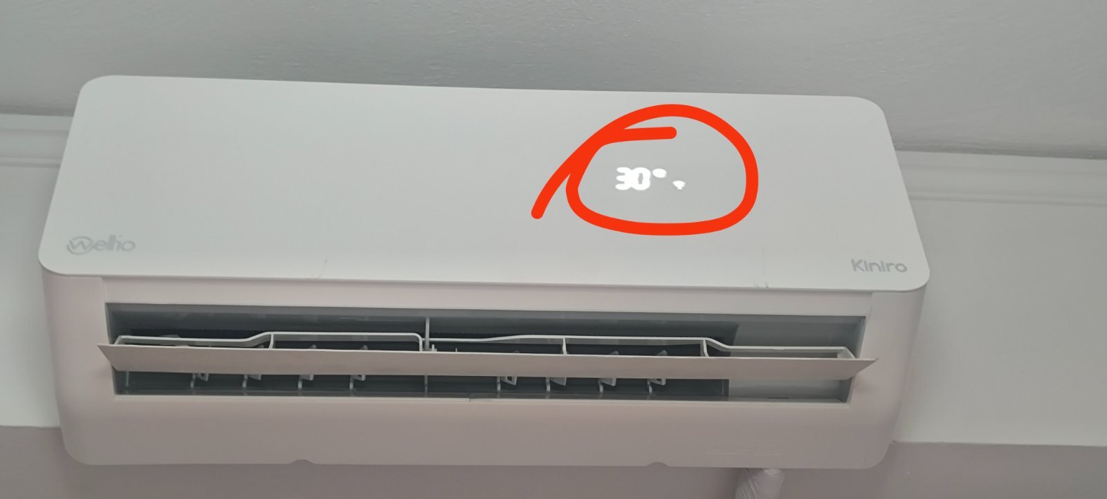

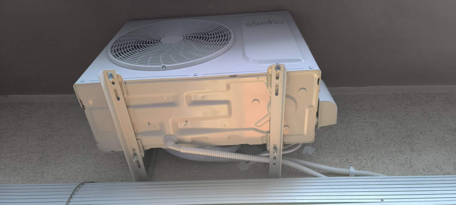

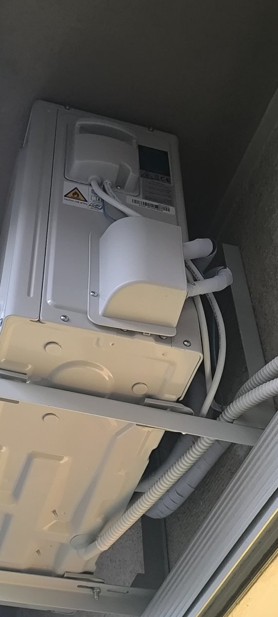

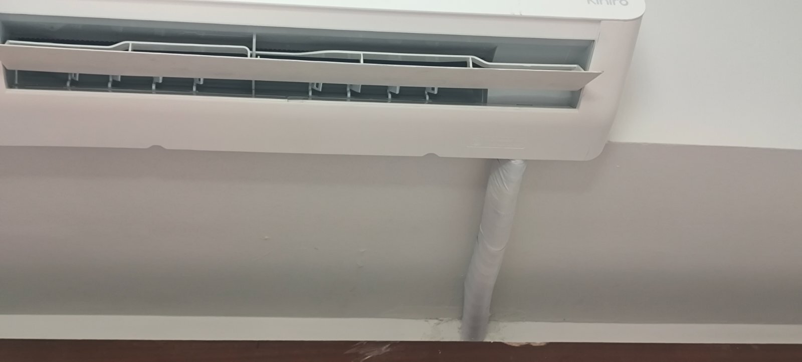

lyda94 Δημοσ. 15 Φεβρουαρίου Δημοσ. 15 Φεβρουαρίου 2 ώρες πριν, BigBlack είπε Κάνε λοιπόν τα παραπάνω που σου λέω και κατόπιν βάλτο να λειτουργήσει όπως σου λέει ο liakjim. Αν θέλεις φυσικά να υπάρχει πιθανότητα κάποιου βέβαιου συμπεράσματος. Επισυνάπτω φωτό με όλα... Η φωτεινή ένδειξη θερμοκρασίας που έχω κυκλώσει εννοώ ότι αναβοσβηνε. Το βάλαμε στους 30 και turbo & high. Έφτασε και στο κινητό και στο θερμόμετρο ως 33. Κάποια στιγμή το έβαλα και στο sleep. Ε, κάποια στιγμή το κλείσαμε γιατί ο χώρος είχε φτάσει να γίνει άμεσα διαθέσιμος για καμήλες! Σε όλα αυτά που αναφέρω το χειριστήριο ήταν χωρίς μπαταρίες. Δεν δημιουργήθηκε κάποιο θέμα τώρα ούτε με blinking ούτε σταμάτησε. 🫤
liakjim Δημοσ. 15 Φεβρουαρίου Δημοσ. 15 Φεβρουαρίου 4 λεπτά πριν, lyda94 είπε Επισυνάπτω φωτό με όλα... Η φωτεινή ένδειξη θερμοκρασίας που έχω κυκλώσει εννοώ ότι αναβοσβηνε. Το βάλαμε στους 30 και turbo & high. Έφτασε και στο κινητό και στο θερμόμετρο ως 33. Κάποια στιγμή το έβαλα και στο sleep. Ε, κάποια στιγμή το κλείσαμε γιατί ο χώρος είχε φτάσει να γίνει άμεσα διαθέσιμος για καμήλες! Σε όλα αυτά που αναφέρω το χειριστήριο ήταν χωρίς μπαταρίες. Δεν δημιουργήθηκε κάποιο θέμα τώρα ούτε με blinking ούτε σταμάτησε. 🫤 Άρα θα έλεγες ότι δεν φαίνεται να έχει πρόβλημα απόδοσης ή δύναμης; Μπακαλίστικα βέβαια. Επίσης μήπως έριξες καμιά ματιά στο εγχειρίδιο του για να δεις τι σημαίνει όταν αναβοσβηνει η ένδειξη θερμοκρασίας; Μήπως απλά σημαίνει ότι έπιασε θερμοκρασία;
BigBlack Δημοσ. 15 Φεβρουαρίου Δημοσ. 15 Φεβρουαρίου 7 minutes ago, lyda94 said: Επισυνάπτω φωτό με όλα... Η φωτεινή ένδειξη θερμοκρασίας που έχω κυκλώσει εννοώ ότι αναβοσβηνε. Το βάλαμε στους 30 και turbo & high. Έφτασε και στο κινητό και στο θερμόμετρο ως 33. Κάποια στιγμή το έβαλα και στο sleep. Ε, κάποια στιγμή το κλείσαμε γιατί ο χώρος είχε φτάσει να γίνει άμεσα διαθέσιμος για καμήλες! Σε όλα αυτά που αναφέρω το χειριστήριο ήταν χωρίς μπαταρίες. Δεν δημιουργήθηκε κάποιο θέμα τώρα ούτε με blinking ούτε σταμάτησε. 🫤 Μπλεκονται λοιπον το τηλεκοντρολ και η εφαρμογη οπως φαίνεται. 1

lyda94 Δημοσ. 15 Φεβρουαρίου Δημοσ. 15 Φεβρουαρίου 15 λεπτά πριν, liakjim είπε Άρα θα έλεγες ότι δεν φαίνεται να έχει πρόβλημα απόδοσης ή δύναμης; Μπακαλίστικα βέβαια. Επίσης μήπως έριξες καμιά ματιά στο εγχειρίδιο του για να δεις τι σημαίνει όταν αναβοσβηνει η ένδειξη θερμοκρασίας; Μήπως απλά σημαίνει ότι έπιασε θερμοκρασία; 14 λεπτά πριν, BigBlack είπε Μπλεκονται λοιπον το τηλεκοντρολ και η εφαρμογη οπως φαίνεται. Ναι, μάλλον! Φαίνεται ότι κάπου κολλάει το χειριστήριο. Αυτή τη στιγμή φαίνεται ότι δούλεψε κομπλέ, οπότε εκεί οδηγούμαι. Δεν αναφέρει τίποτα για blinking θερμοκρασίας το μανιουαλ. 1

Pan_K Δημοσ. 15 Φεβρουαρίου Δημοσ. 15 Φεβρουαρίου (επεξεργασμένο) 40 λεπτά πριν, lyda94 είπε Δεν δημιουργήθηκε κάποιο θέμα τώρα ούτε με blinking ούτε σταμάτησε. Η εγκατάσταση φαίνεται να είναι αρκετά καλή. Το κλιματιστικό φαίνεται να αποδίδει, οπότε δεν φαίνεται να υπάρχει έλλειψη ψυκτικού υγρού. Θα τολμήσω να κάνω μία εικασία, που ταιριάζει με αυτό που είπε ο φίλος @BigBlack. Μπορεί το i-feel να έδινε εντολή από το τηλεχειριστήριο στις ρυθμίσεις που είχαν μπει εκεί και να δημιουργούσε σύγχυση στις λειτουργίες. Ίσως το χειριστήριο ήταν σε ρύθμιση ψύξης ή αυτόματη πχ. Επίσης, το sleep mode ίσως ακυρώνει το i-feel για 8 ώρες, μιας και έχει δικό του ανεξάρτητο πρωτόκολλο λειτουργίας, οπότε μετά τις 8 ώρες που λήγει το sleep να άρχισε πάλι η σύγχυση μεταξύ χειριστηρίου και εφαρμογής και να σταμάτησε/μπερδεύτηκε η μονάδα. Αν όμως το πρόβλημα επιμένει, ίσως υπάρχει κάποιο πρόβλημα στα ηλεκτρολογικά του κλιματιστικού ή του σπιτιού (ασταθής τάση πχ, πρόβλημα στην παροχή ρεύματος στο συγκεκριμένο σημείο) και η μονάδα να απενεργοποιείται για προστασία. Όλα αυτά είναι εικασίες και εν τέλει θα απευθυνόμουν στο πολύ καλό συνεργείο/ψυκτικό που το εγκατέστησε. Επεξ/σία 15 Φεβρουαρίου από Pan_K 2
BigBlack Δημοσ. 15 Φεβρουαρίου Δημοσ. 15 Φεβρουαρίου 2 minutes ago, lyda94 said: Ναι, μάλλον! Φαίνεται ότι κάπου κολλάει το χειριστήριο. Αυτή τη στιγμή φαίνεται ότι δούλεψε κομπλέ, οπότε εκεί οδηγούμαι. Δεν αναφέρει τίποτα για blinking θερμοκρασίας το μανιουαλ. Μην αποκλεισεις πάντως και το τηλεκοντρόλ μόνο του να δουλεύει σωστά, δηλαδή το πρόβλημα να έγκειται σε διπλές και αντικρουόμενες εντολές.
