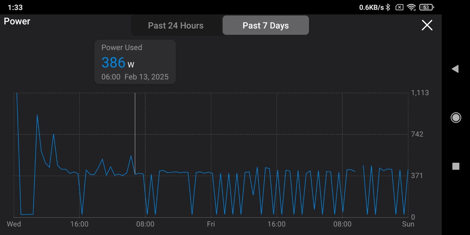

korakios Δημοσ. 16 Φεβρουαρίου Δημοσ. 16 Φεβρουαρίου 14 ώρες πριν, BigBlack είπε 4 πλήρη 24ωρα στη ζωή ενός midea 12αριού 7ετίας. 32kWh σύνολο, 8 μέσο όρο ανά ημέρα. Πάλι καλά να λέω... Αυτά μετά από service κι αφού είχε μείνει κλειστό πάνω από 8ωρο, ο χώρος είχε κατέβει στους 17 από 21,5. Follow me με 22 ζητούμενη, Περιστέρι. Ελάχιστη τα 386. Ανεμιστήρας στο μαξ, περσίδες κάπου 50 μοίρες. ~0,8€ την ημέρα απο ένα που θα έκαιγε 120w σταθερά , καλό είναι 😛 1
BigBlack Δημοσ. 16 Φεβρουαρίου Δημοσ. 16 Φεβρουαρίου 3 minutes ago, korakios said: ~0,8€ την ημέρα απο ένα που θα έκαιγε 120w σταθερά , καλό είναι 😛 Τι καλό, τρίκαλο! Το πήρα απόφαση βέβαια, θα βγάλω το χειμώνα με 120 ευρώ λογαριασμό ρεύματος παραπάνω σε σύγκριση με ένα "ιαπωνικό" κι από Απρίλη ολοταχώς για όποια καλή ευκαιρία καινούργιου παρουσιαστεί. Έχω Yukai 13άρι σε δίπλα χώρο που κάθεται γιατί δεν έχω τελειώσει την ανακαίνιση, δεν περίμενα να πως θα χρησιμοποιήσω το Midea χειμώνα. Ουδέν μονιμότερον του προσωρινού!
